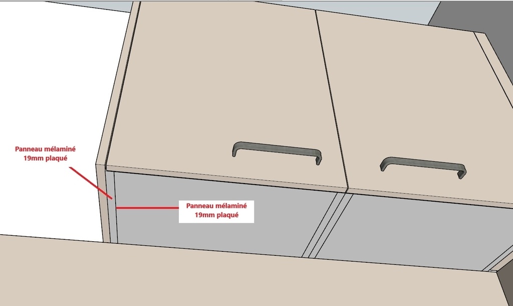

Je me posait une question au niveau des meubles haut qui se situe a coté de la hotte et donc proche de la plaque de cuisson.
Pour plus de solidité, le haut et le bas du meuble est pris entre les deux joues du meuble.
Comme on peux voir sur l'image, je compte plaquer un chant ABS de 1mm d'épaisseur sur les chants des panneaux des caisson.
Est ce que l'humidité de la cuisson peux venir faire gonfler les panneaux des caisson avec le temps ?
Est-ce que vous avez une meilleur solution pour "protéger" les bas des meubles haut présent autour de la plaque de cuisson ?
Merci d'avance pour vos réponses !

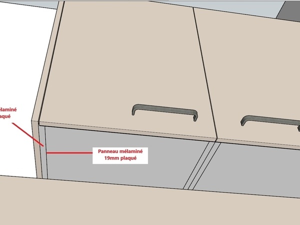

Si la hotte marche bien (évacuation de préférence à recyclage) et la cuisine normalement chauffée, l’humidité de l’air ne pose pas de problème particulier. Une condensation ou des projections seraient en revanche problématiques.
Un chant bien collé est donc plutôt durable à cet endroit.
Ce qui motiverait à ne pas laisser tel quel, ce serait de ne pas laisser voir le melaminé blanc sous le caisson.
Dans ce cas, soit je cache par un panneau de finition (ça permet en effet de planquer le câblage lumière), soit je réalise le caisson dans un panneau décoratif.

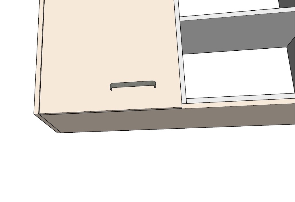

Comme sur cette image finalement ?
C'est pas mal du tout en effet!
6LV1
Yes exactement.

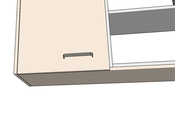

Hello, en général, je rajoute une joue "horizontale" qui permet de mettre facilement des led tc... et qui limite le problème du décollement. Parfois je colle à la PU les chants mais c'est embêtant pour le nettoyage de la plaqueuse.
Snoooky
Merci pour ta réponse.
Oui c'est une bonne idée, ce qui me dérange un peut c'est que les façades des meubles haut se trouveront "encastré" dans les panneaux qui font la finition tout autour du meuble.
Je vais me renseigner pour le collage a la PU, je ne savait pas que c'était possible.
Merci !
6LV1
Il est justement possible de ne pas encastrer les faces si tu arrêtes ta joue à fleur du caisson. Bien souvent, je laisse encore dépasser 20mm la face ce qui permet de ne pas avoir besoin de poignées.
Snoooky
donc tu met une joue verticale comme sur l'image, et la joue horizontale qui est sous les meubles hauts tu l'arrête au niveau du caisson et ta façade vient la recouvrir.
la joue verticale descend jusqu'en dessous du panneau horizontale et a le chant apparent ?
C'est une bonne solution je crois que je vais faire comme ca.
merci a toi!
6LV1
Avec plaisir!
