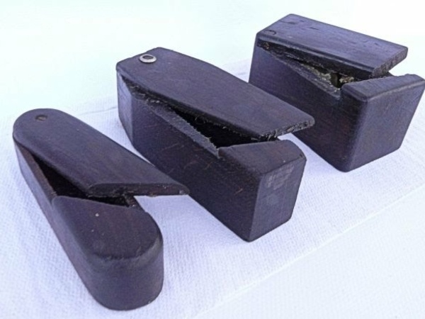

Je cherche la méthode de fabrication traditionnelle des boîtes à graisse que j'ai pu voir dans les vieilles caisses à outils de certains "anciens".
De ce que j'en ai vu elles sont faites dans un morceau de bois d'un seul tenant, un trait de scie oblique fait sur le dessus, couvercle découpé ensuite, puis évidée avant de remettre le couvercle avec une unique vis. Je suppose un bois tendre ou encore vert, difficile de savoir quoi vu que le temps et la graisse en ont modifié le aspect comme... L'odeur.
Mais ce sont des suppositions ! En avez vous fait ou savez comment ? J'aimerais m'en faire toute une série pour ranger mes épices qui prennent une place folle dans leur contenant en verre.

Question bête : à quoi cela peut-il servir ?
Ben à stocker de la graisse 😁
C'est pour pouvoir graisser les outils, soit pour qu'ils ne rouillent pas pour les conserver, soit pour améliorer la glisse (sciage par exemple).
Katastroff
Pour graisser les vis aussi, ce qui les protège de l'oxydation et permet un dévissage, bien des années plus tard, par le menuisier ou la menuisière qui interviendra sur le truc (je ne sais pas combien de fois j'ai béni mes prédécesseurs mais quand on rénove quelque-chose avoir une vis qui sort de son logement sans aucun problème, même quand elle est là depuis 50 ans c'est tellement cool)

elle sont en general au début de sa carrière avec le premier morceau de bois qui fait l affaire
a l' école c'est bien souvent un exercice pour débutant
elles sont taillée dans un seul bloc
celle de mon grand père est en chêne, celle de mon père a une forme différente mais est en chêne
celle que j ai faite a l école est en hêtre mais j'en possède trois autres faites dans des tabatières à prisée qui elles sont en bois précieux
un menuisier qui aime le luxe
