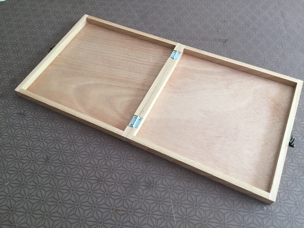

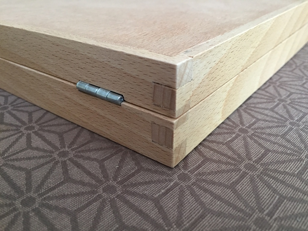

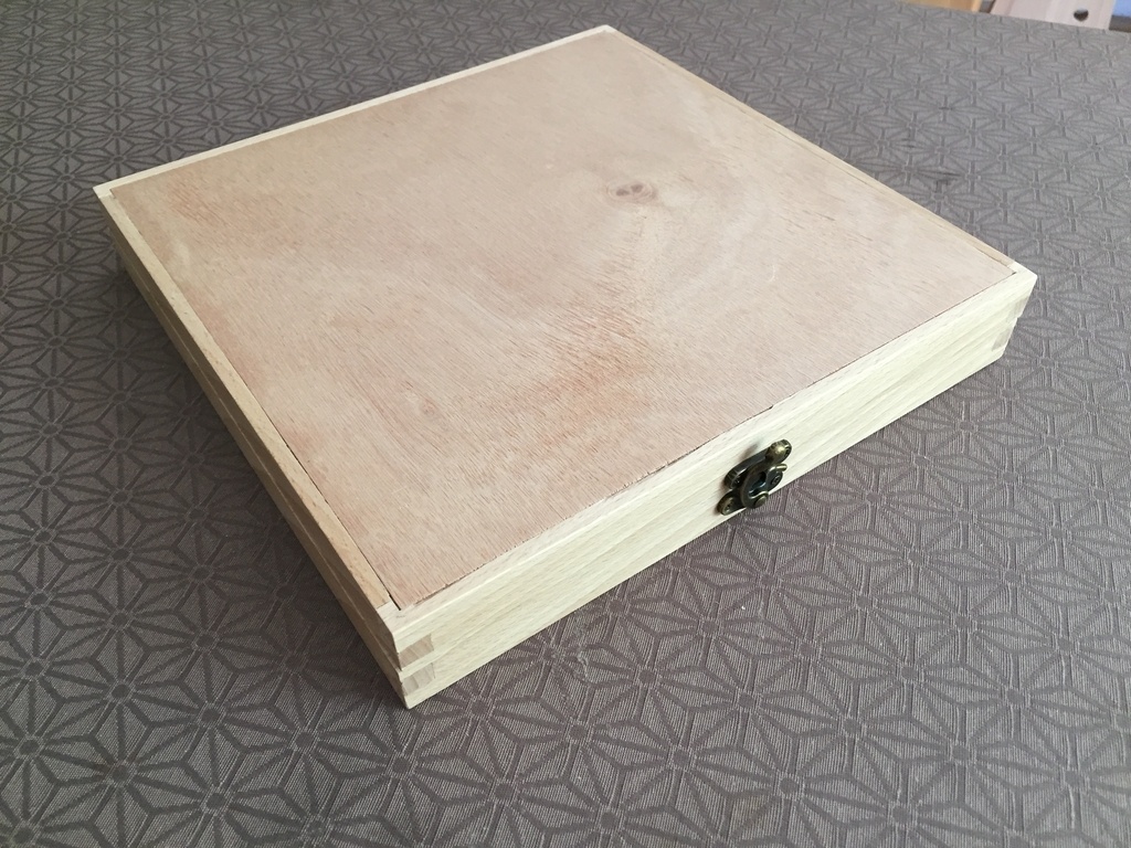

Je viens de publier une réalisation que j'aime beaucoup : une boîte de jeux.
Je remets quelques photos ...
et les étapes de réalisation :
  • 4 côtés assemblés en queue droite,
  • collage,
  • réalisation d'une feuillure intérieure sur le dessus et le dessous à la guimbarde,
  • mise en place de deux carrés de contreplaqué 5mm dans les feuillures, puis collage,
  • découpe à la scie à mis-hauteur pour séparer les deux parties,
  • mise en place des quincailleries (réalisation des entailles au ciseau et à la guimbarde),
  • finition (sans les quincailleries, bien sûr :)
Je pense que l'assemblage à queues droites est suffisant pour cela, pas la peine de faire des queues d’aronde.

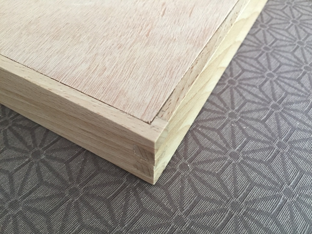

Par contre, il faut que je trouve une solution pour accélérer l'étape de feuillure à la guimbarde. En effet, c'est pas pratique de faire la feuillure une fois les 4 côtés assemblés. Les solutions que je vois :
  1. Faire des feuillures arrêtées sur 2 des 4 cotés (la feuillure est moins profonde que la largeur d'une queue, donc je pourrais le faire d'un bout à l'autre pour deux des pièces). Par contre, j'aurais peur de casser les queues aux extrémités des feuillures ...
  2. Remplacer les deux queues sup et inf par des coupes d'onglet. Problème : il n'y aurait alors que 3 queues complètes sur la hauteur (et encore, l'une d'elles serait coupée en deux), et j'aurais peur pour la fragilité.
Je précise également que j'envisage de faire des rainures et non des feuillures pour enfoncer le contreplaqué et faire des rebords autours de l'extérieur des couvercles. Comment faire alors ? Ne faire que des couples d'onglet ? Partir définitivement sur des rainures arrêtées ?
Bref, merci de m'aider à améliorer cette réalisation.
Prenez soin de vous :)

Etienne31
Ok, c'est effectivement vers l’arasement d'onglet que je me dirige. Mais le soucis de cette méthode ici, c'est que la boîte est pas très haute (4cm), et que cela m'oblige à faire des petites queues (j'en ai fait 5 ici).
En partant sur 5 queues (je ne peux pas faire plus, mon plus petit ciseau fait 6mm), cela veut dire que j'aurais 3 queues "entières" et 2 queues qui seraient en fait des coupes d'onglet.
Et encore, là, j'ai mis les plateaux dans des feuillures. Mais je préférerais les mettre dans des rainures. Et là, la rainure tomberais plutôt à la jonction de 2 queues. Donc pour la coupe d'onglet, on repassera ...

Tu crains d'avoir des 1/2 queues trop fragiles, c'est ça?
sur la boîte à papier de mon bureau je mesure à l'instant: 1,5 queues sur une hauteur de 3 cm (queue de 10 au plus large, les 1/2 font 5). L'épaisseur des pièces est 9. J'ai pas l'impression qu'une coupe d'onglet aurait fragilisé l'ensemble même si c'est vrai que dans l'absolu, plus il y a de queues, mieux je me porte (au collage). Je loupe peut-être quelque chose. Vivement un week-end tranquille pour essayer, je te dirai ;)
