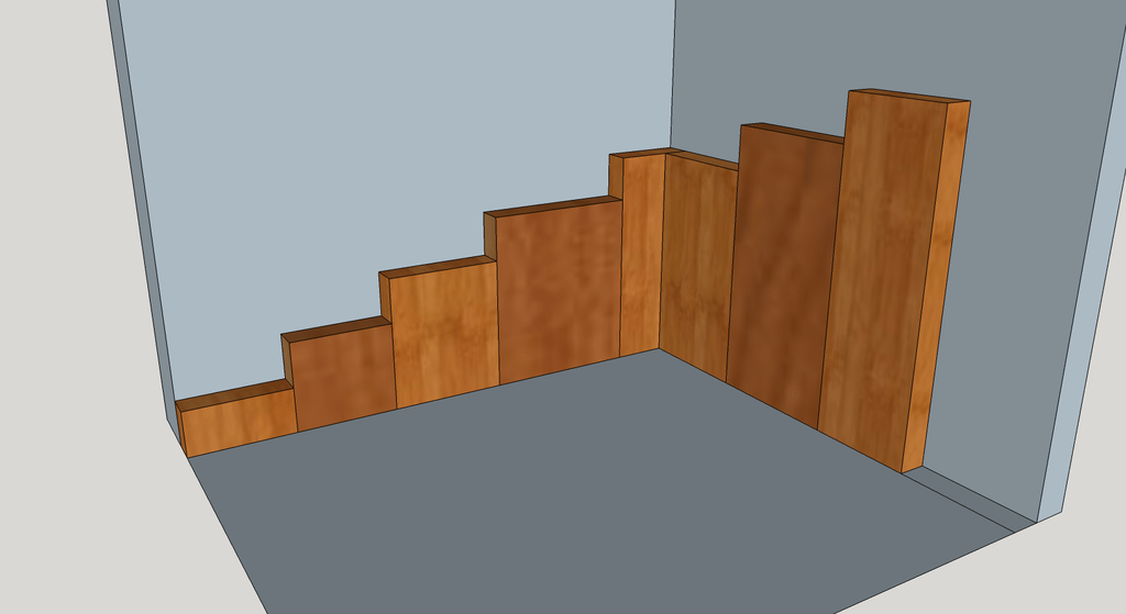

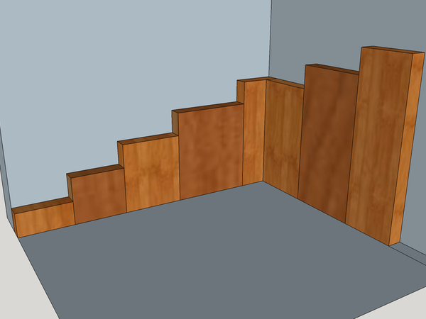

hello , sans plan ni photo difficile de se faire une idée !! Par contre j'ai dessiné un projet fictif ici , qui s'émancipe de crémaillères traditionnelles !
On peut imaginer aussi des planches debout qui vont jusqu 'au sol !

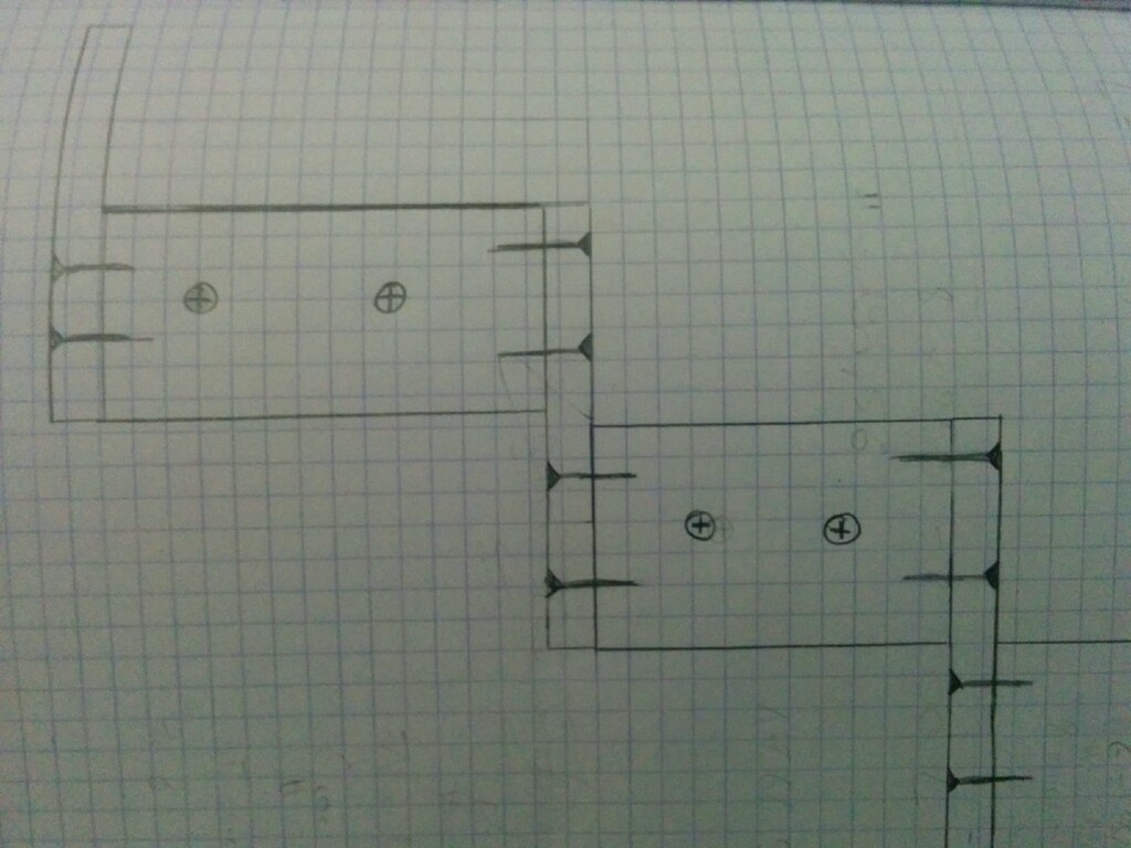

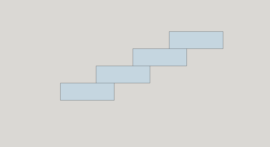

Voilà ce que j'aimerais faire comme crémaillère. Les sections sous les marches seraient directement scellées dans le mur. Est ce que c'est faisable ou bien cela poserait des problèmes de solidité ?
non , il vaut mieux comme cela (avec lamello, fausse languette, domino , ...) collé et vissés !
Katastroff
Ok c'est noté, je vais modifier en conséquence. Merci beaucoup :)
