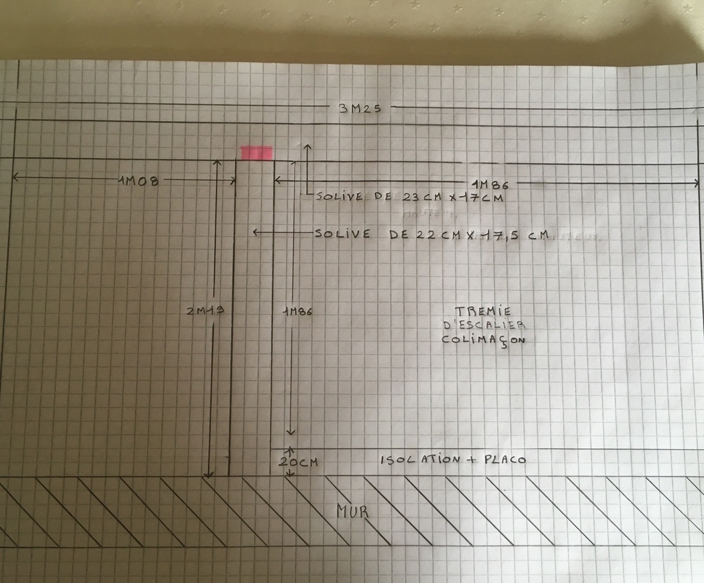

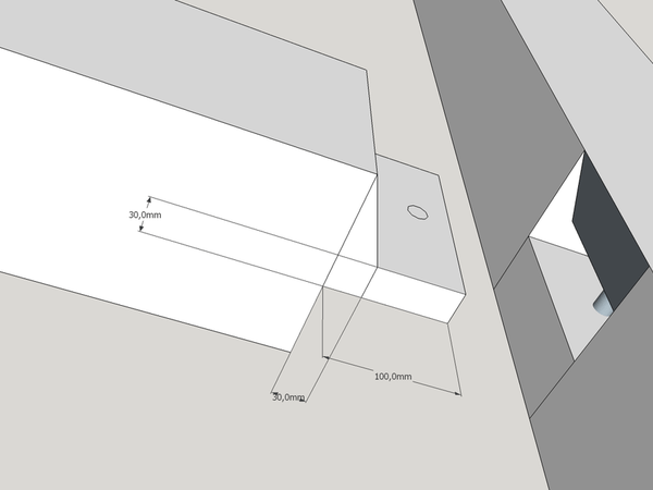

Bonjour, j’aimerais avoir quelques informations concernant les assemblages pour faire une trémie d’escalier.
Sur plusieurs site j’ai vu deux assemblages:
  • le tenon-mortaises traditionnel
  • mi bois
Mais avant de commencer la réalisation, j’aimerais savoir quel assemblage est le mieux pour ma trémie.
Quel sont les règles pour réaliser un tenon, mortaise ( hauteur / largeur / profondeur / horizontale ou verticale )?
Pour le mi- bois quel sont les côtes à réaliser pour faire cette assemblage la?
Merci d’avance

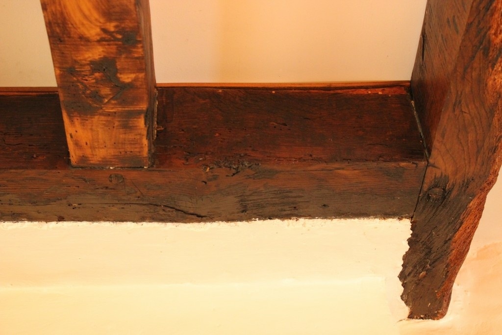

hello avec des bois de 230 x 170 on peut faire a l'ancienne par "mors d’âne" !
Bricolo36
Idem Sylvain trémie d'une cheminée pour four à pain chez moi datée de fin 1800 puis trémie d'escalier réalisée par moi je sais ce n'est pas très pro mais c'est rustique.

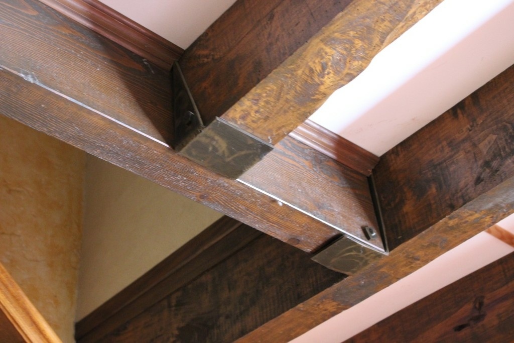

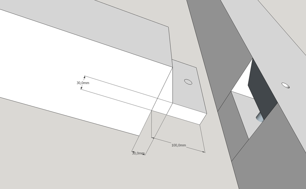

Une queue d’aronde métallique entaillée pour l'assemblage Bois-bois.

Quentiin77
Pour les autres solives qu’ils viennent de l’autres côtés de la trémie d’escalier, j’avais envie de mettre ce genre de pièce.
Mais niveaux solidité sa donne quoi?
Pour ce qui est du sabot pour la fixer au mur, je préfère la sceller dans le mur directement avec du mortier type Multibat de chez Lafarge.

Très fiable.
Cerberus86
Rien de mieux pour les queues d’arronde métalliques. En plus c’est complètement invisible.

Bonjour, il me semble qu’un assemblage en paume grasse serait adapté et affaiblirait moins la solive porteuse de trémie.
Tiens, je connaissais pas celui là. Mais ne pose t il pas de problème de poussée horizontale sur la solive ?
Boisbarbu
Oui mais : les piéces étant en chêne et de section plus que raisonable + le planché dessus solive...
On peu ajouter un petit repos en bas du biais si besoin.
Pour la fixation : 2 pointes ou vis en tête.
C’est un assemblage que je rencontre réguliérement en démolitions et que j’utilise de plus en plus : il est assés facile à réaliser et fiable.
Petit détail : la piéce est bien scellé ds le mur de l’autre coté??!?
Quentiin77
Oui la pièce de l’autre côté est bien scellé dans le mur.

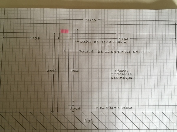

Quelles sont les cotes pour réaliser un assemblage comme celui ci?
Boisbarbu
Je pense qu’un biais de 4,5 cm suffit.
C’est apparent je suppose?
Quentiin77
Oui, bien apparent.

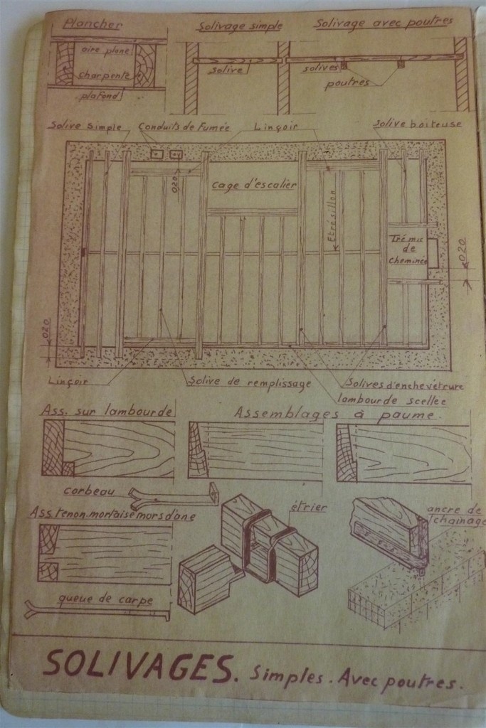

mon cours techno de 1959 section charpente ... que porte ce nouveau chevêtre d'arrivée d'escalier ... pas de solive boiteuse ? (de mur à chevetre )
