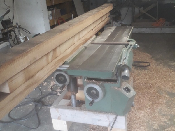

Salut je viens d'acheter cette machine sur le bon coin coin elle était déjà équipée d'un variateur et pr l'instant aucun soucis j'ai raboter et mon compteur na pas sauté
Je viens de voir ta question, je mets en garde toute personne qui voudrait passer au variateur de fréquence, cela génère du courant de fuite qui fait déclancher les différentiels 30mA. Il faudra donc alimenter la machine avec une ligne spécifiques protégée par un dif de 300mA soit 60€ de + chez elec44.fr
J'ai eu le cas avec un Altivar pour un moteur de Kity 2cv
