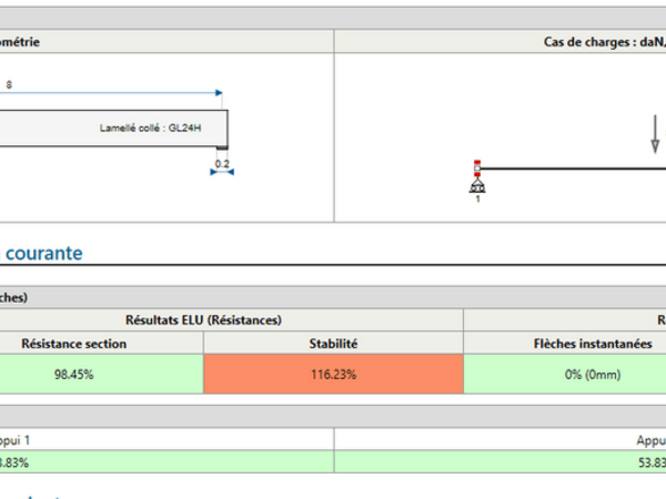

Si tu comptes 5000 kg en ponctuelle sur une seule poutre il te faudrait un 16/68 en LC.
Si ta charge est répartie sur 5 poutres tu seras sur une section plus correcte du style de 12/40
Mais pour du bétail tu serais plus sur une charge répartie non ?

Eretiks, si ca va vite, pourrais-tu me calculer la section de poutres pour 5 tonnes ponctuelles avec une portée de 6m et 5m au lieu de 8m?
Merci :-)
Eretiks
5 tonnes sur une seule poutre ou répartie sur plusieurs ?
AtelierPiJAA
répartie sur plusieurs je dirais... J'imagine en mettre 3-4 ou 5
