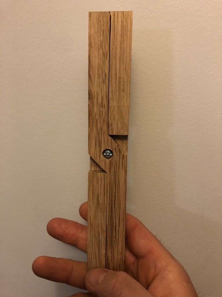

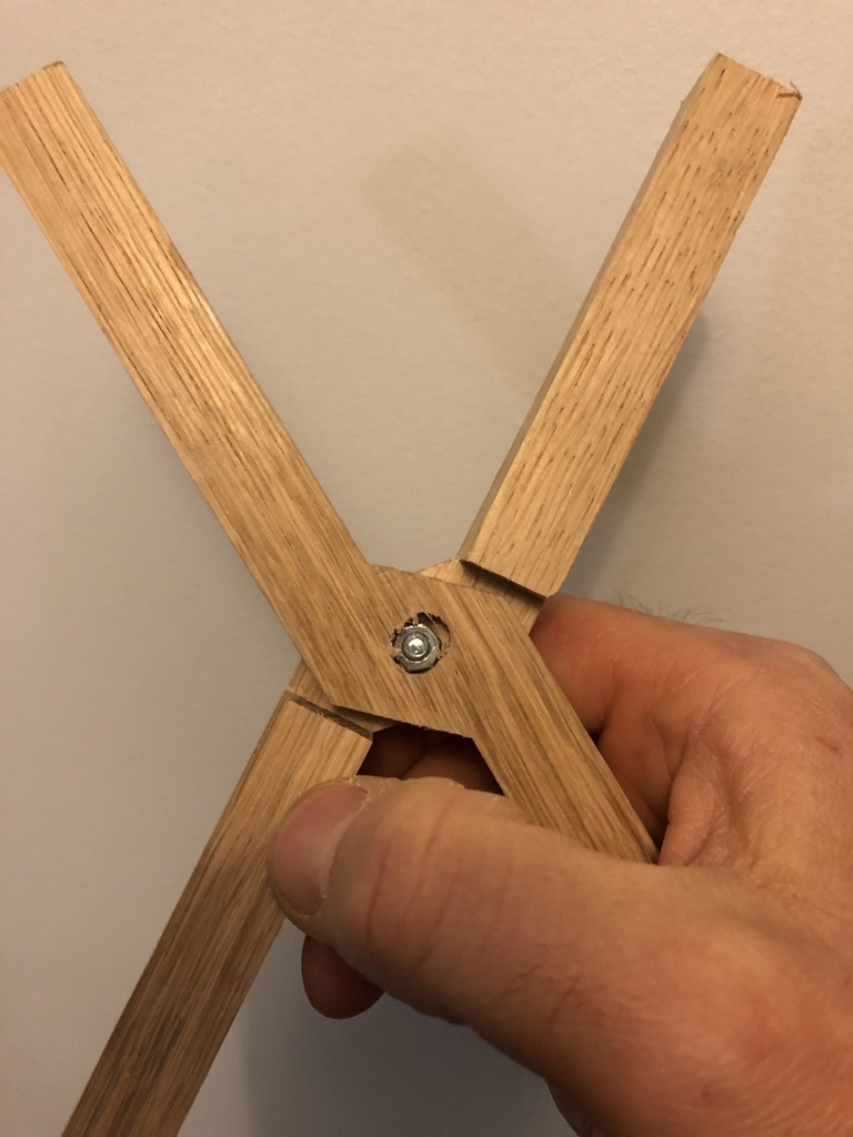

Je cherche un moyen de faire pivoter ces 2 pièces de bois l'un sur l'autre. Un axe, un pivot... Quelque chose de plus "classe" qu'une vis et un écrou...
Des ides ?
Nicolas.
