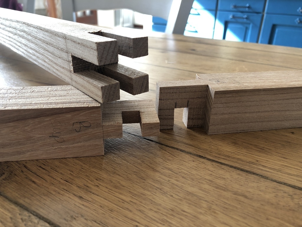

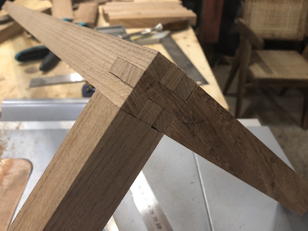

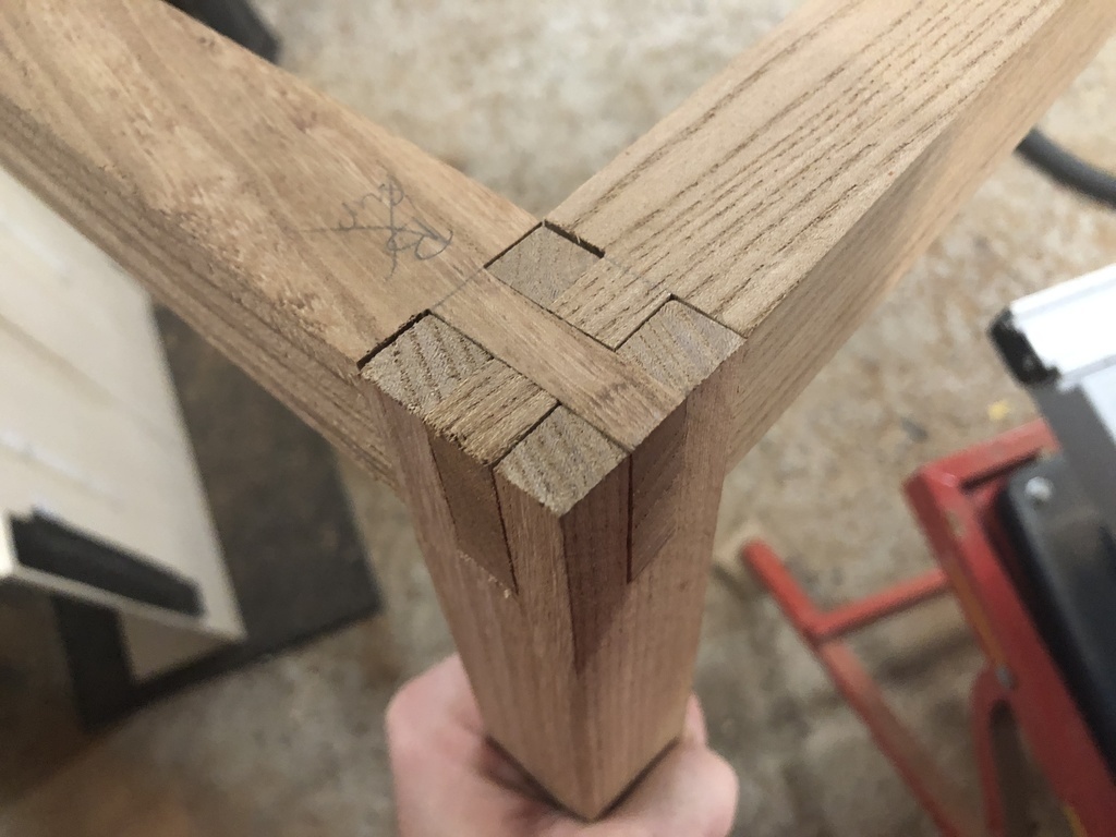

Bonjour je cherche le nom d’un assemblage !
Pour ceux qui connaissent j’ai répondu au défi de Renaud bauer de réaliser la « clé du barbu »
Seulement je ne sais pas comment il s’appelle !
Merci d’avance !
Dans la vidéo c’est à 4 min 15 pour voir l’assemblage
Les photos :
ebenober
Je n'ai pas trouvé son nom, s'il en a un.
Alors je propose "enfourchement en croix avec tenons entaillés à mi-bois".
"clé du barbu" c'est beaucoup plus court ! Mais pas tout à fait exact car une clé (ou clavette, ou cheville),est une pièce rapportée destinée à immobiliser l'assemblage.
En tout cas, bravo pour la réalisation.
ThomasFrouin
Merci ebenober !Et oui clé du Barbu c'est plus court, les américains appellent ça "double bridle joint"
Double Bridle Joint
sanglier
" tenons croisés enfourchés " (c'est pareil ) la solidité des "crochets" sur tenons est liée à la longr de fibre englissement ....qux simples tenons epaulés legerement desaxés: c'est pus solide pour table et surtout pour chaises...

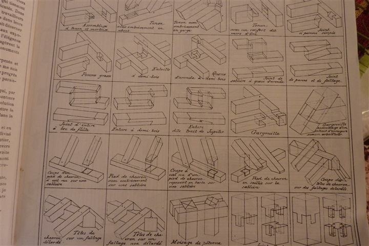

quelques documents assemblages solivage et charpente
ThomasFrouin
Merci pour ce document sanglier !
