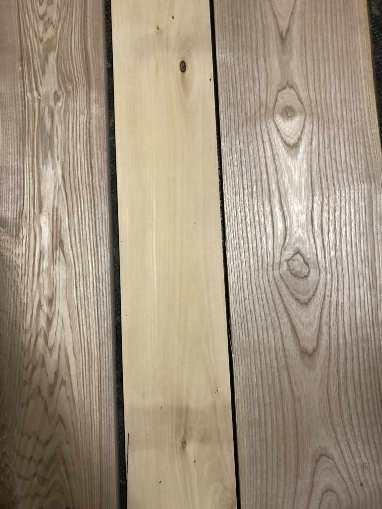

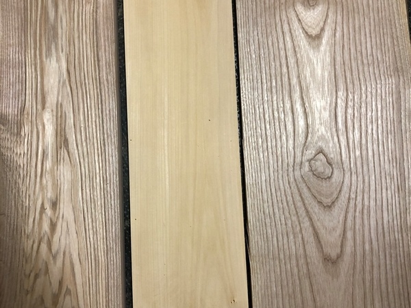

J'ai par 2 fois acheté du frêne (scierie et particulier), à chaque fois déçu de la couleur après rabotage.
Je le trouve rose (voir photo, même si les couleurs ne sont pas vraiment respectées... j'ai placé un morceau de tilleul entre les 2, pour comparaison). Ne devrait-il être plutôt blanc ?
Défaut ? Mauvaise qualité du bois ?
Et surtout, comme faire pour être plus chanceux la prochaine fois... (pour sûr j'aurais mon rabot de paume dans la poche 😉)

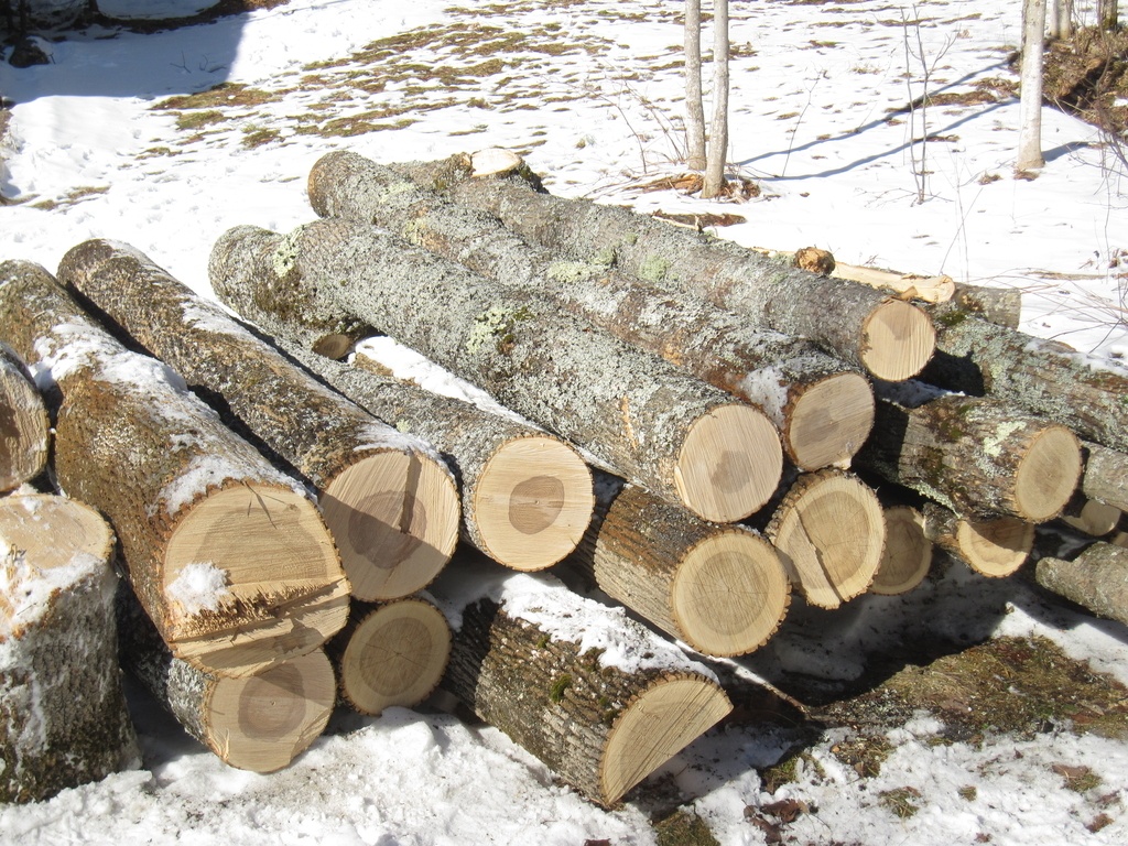

Malijaï
voici des sections de frêne, suivant l'endroit le bois est plus ou moins gris ou jaune ou beige

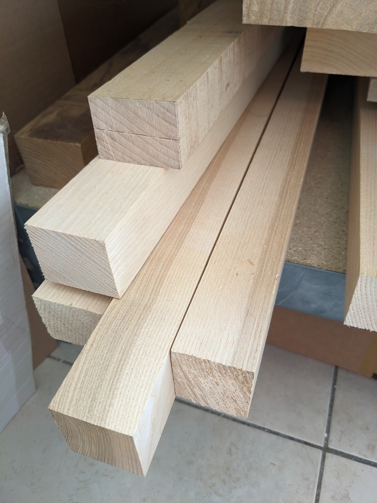

FabLeonis
Est-ce que les commentaires postés ici sont propres au frêne européen ?
J'ai du frêne d'origine américaine (il me semble), il est arrivé assez blanc (tres joli). Coup de bol sur la coupe ou espèce différente ?
Aussi il n'a pas bougé depuis 6 mois au soleil... Pas assez de temps passé pour que ca soit visible ?
