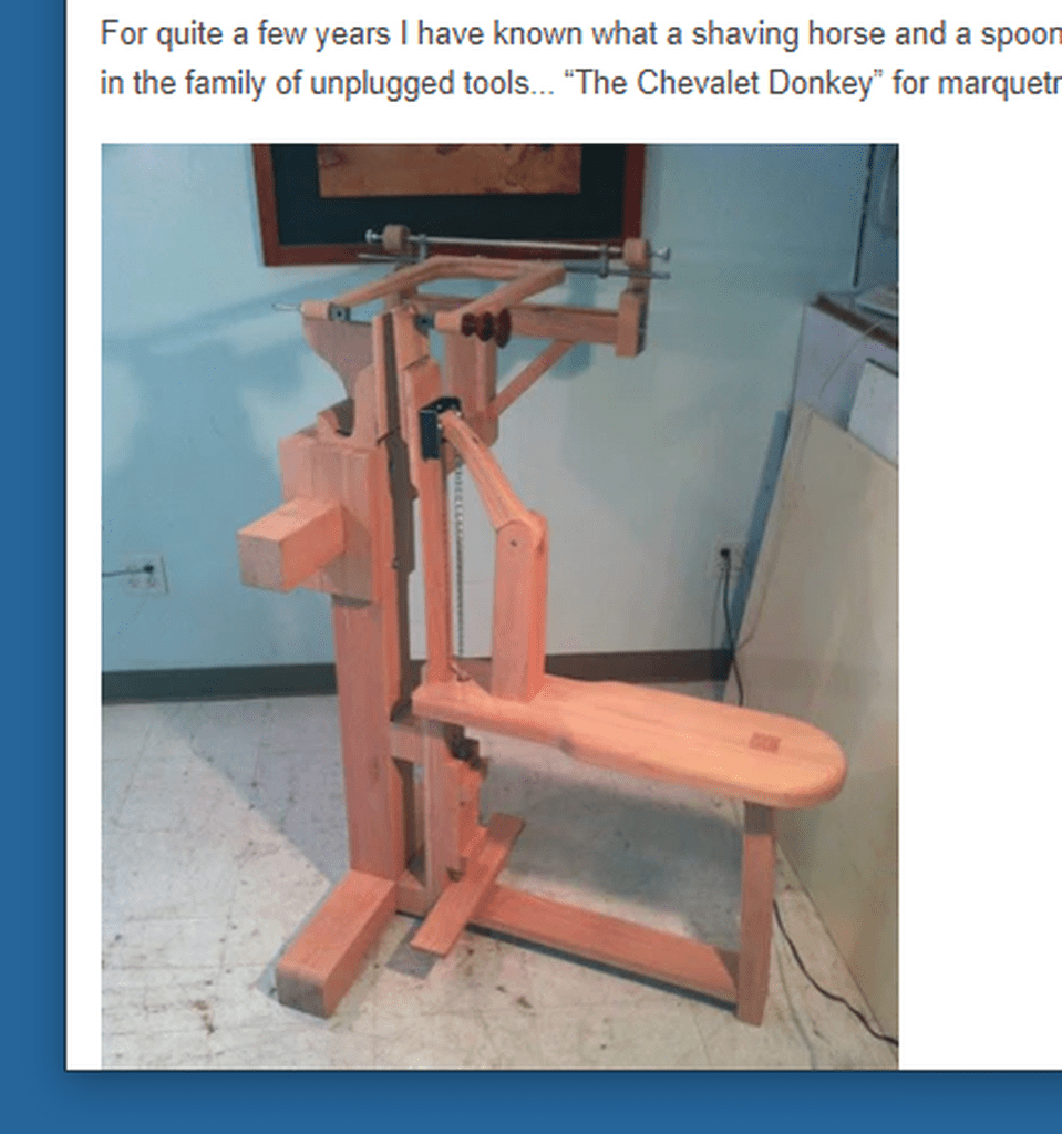

Un de nos clients aux USA recherche un fabricant, Français, d'un chevalet ou banc de marqueteur (cf. photo). Il insiste et ne veux pas acheter une copie faite aux USA. Cela semble très important pour lui !
Prouvons à nos amis Américains que nous sommes capables de leur apporter des réponses ! On doit pouvoir trouver ça dans le pays de l'ébénisterie et marqueterie !

Wouah ! Merci pour la découverte de ce banc !!!
Très intéressant et à approfondir !
Une petite vidéo sur l'utilisation :
youtu.be/pRn8AzXdZrA
fab83
oui merci pour la découverte et merci dependancesbois pour la vidéo en fonctionnement c'est intéressant même si je dois bien avouer qu'a première vue je trouve sa d'un complexité sans nom et je n’arrive clairement pas définir les avantages d'une telle scie par rapport à une scie à chantournée plus conventionnelle ,
d'autant que sa me semble beaucoup moins ergonomique je ne me verrais pas l'utiliser sur de longue période
m'enfin certainement qu'en l'utilisant on doit comprendre des choses ...

J'ai trouvé ça sur le net, si ça peut aider! C'est au Canada et en kit: thecanadiansch...com/page13.html
GMAMaisonAuriou
Merci beaucoup Paco64.
Je pense qu'il s'agit du kit dont parle le client. En même temps, je pense que votre lien nous apporte un morceau de réponse sur le fait que le client ne souhaite pas acheter ce kit. Il est fait en commande numérique. On peut imaginer que ce client travaille dans la tradition et cherche du traditionnel. Cela nous permettra de lui poser la question directement.

IL y avait eu cette discussion il n'y a pas longtemps:
Le principe est simple. Quand on découpe des feuillets de marqueterie, on a besoin de changer très vite et très souvent la position des feuillets. Il faut donc un étau qui s'ouvre et se resserre très facilement.
Comme on a deux mains et deux pieds, autant s'en servir...
L 'étau s'ouvre donc et se referme en actionnant un levier au pied, aidé par un contrepoids ou un ressort, ce qui laisse les deux mains libres de faire ce qu'elles veulent.
Ensuite, on peut complexifier l'ensemble, avec la scie coulissante, le banc ad hoc, etc...
J'aime bien les étaux, et les trucs un peu compliqués. Ce truc est dans ma To Do list depuis longtemps...,
Je veux bien essayer d'en faire un pour le monsieur, mais il faudrait comprendre un peu plus pourquoi il veut un truc frenchy, s'il a des attentes particulières, un style, etc... Je peux lui garantir une fabrication dans un atelier bien vintage, avec des machines de 70 à 100 ans, avec de vieille rapes de chez Auriou, en plein dans sa Burgondy natale, par un type un peu fou qui réalise de drôles de machines, avec une full story à la clé...
Par contre, ce ne sera pas donné. Le prix d'un kit US à assembler est de 2780 $...

oui je vois bien l'utilisation mais en réalité comparé à une scie à chantourné comme celle de ci
je trouve ça plus fastidieux justement de devoir brider le paquet à chaque fois alors que sur une scie classique c'est l'action de la coupe qui plaque le paquet on a donc qu'a suivre la découpe
sans parler que le geste de haut en bas me semble plus naturel que de va et viens à hauteur d'épaule mais quelque chose doit m'échappé 😆
fab83 Peut-être un élément de réponse... Dans la marqueterie Boulle, on utilise tous les morceaux, positifs et négatifs. Donc, il faut une presse pour maintenir tous les morceaux en place et éviter qu'un truc ne saute quand on découpe.
Mais il vrai qu'on pourrait aussi rajouter un étau à plat, actionné au pied avec la scie à chantourner...
Et on met l'ensemble horizontal ou vertical comme on veut...
En fait, c'est la même chose...
Autre élément, avec le chevalet, on a les yeux très proches de la pièce, pour faire des choses précises, c'est mieux, et cela, sans avoir à se courber le dos, tourner la tête, tirer la langue, etc...
fab83
oui j'imagine que cela est peut être du à la manière dont les paquets étaient composés à l'époque le fait de couper au plus prés de l'étau évite certainement les éclats .
l'autre avantage que je lui vois c'est qu'il semble y avoir un appuis de la scie sur une pièce d'appuis permettant j'imagine de garantir une coupe bien à 90° ou avec un angle de 1°
