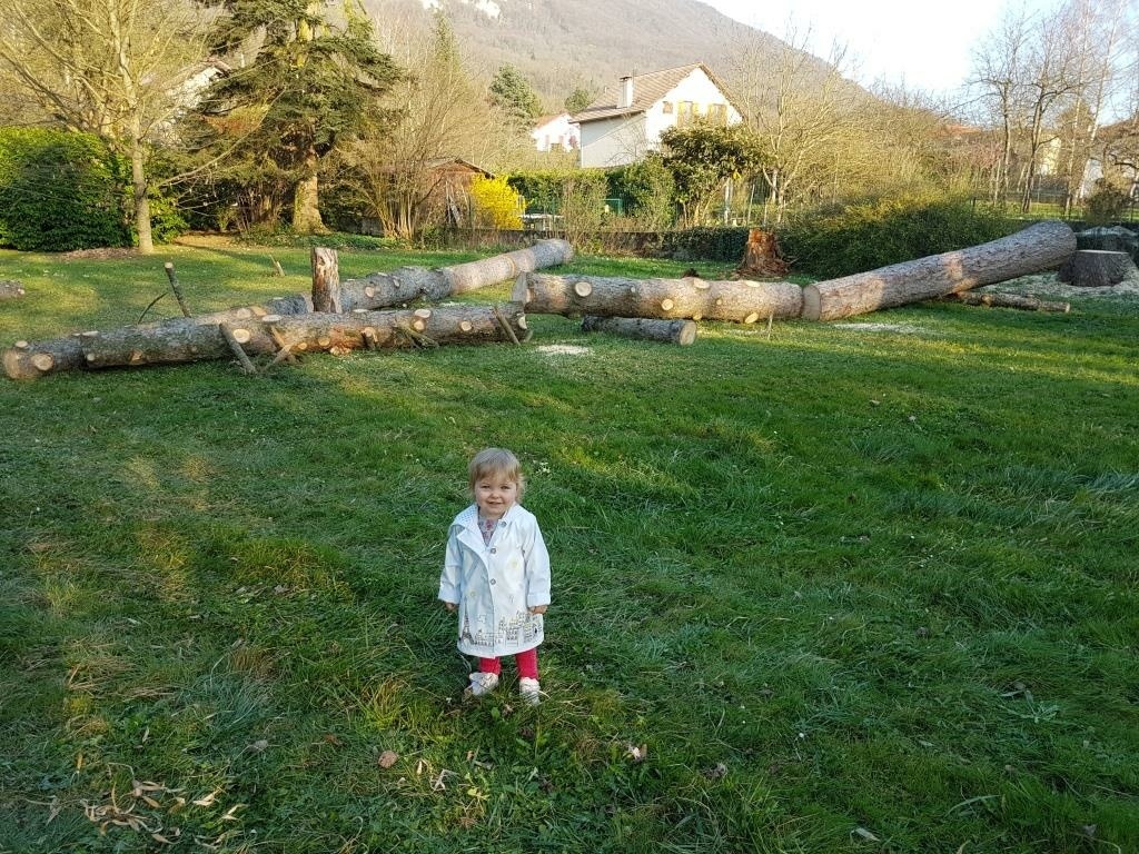

J'ai fait abattre deux beaux sapins dans mon jardin, ils mesuraient environ 20 mètres, pour un age d'environ 80 ans.
Je me retrouve donc avec 6 billes de bois empilées dans mon jardin, car je souhaitais les conserver afin d'en faire des planches et chevrons pour mes futures réalisations. Le problème que je rencontre est simple:
Mon jardin n'est accessible que via un portail, qui est grand mais ne permet pas le passage de poids lourd... je cherche donc depuis désormais 6 mois une scierie mobile afin de débiter sur place. Malheureusement, après avoir appelé tout les numéros que j'ai trouvé sur le net dans la région Ain/Isère, je n'ai pas trouvé d'entreprise pour venir, la majorités on arrêtés le métier, ou bien ne se déplacent pas pour moins de 10m3... ou encore se déplacent mais seulement avec un PL et sur rue...

quelle longueur tes grumes !! , si possible les recouper et les emmener avec une camionnette (si elle passe dans le portail) à la scierie !
du beau sapin ce serai dommage de le brûler !!
Adrien01
Oui elles sont balèze...
Elles sont empilées désormais. Enfin quelqu'un qui comprend mon malaise lorsque l'on me dit "débite les et brûle les, elle ne t’ennuierons plus"
Adrien01 les sur billes sont très noueuses !!
ce n est que du sapin ???
si tu les roules jusqu au portail , depuis la route un grumier pourrait les prendre a la grue non ??

Ah oui maintenant que tu le dis, en effet les 2 tiers supérieurs sont pas mal noueux...
Je peux surement les faire rouler avec d'autres rondins, car en largeur, ils ne passeront pas.
Pour l'instant je privilégie l'option sciage sur place, car le grumier me prendra le prix de rachat de mes billes en déplacement, du coup je serais débarrassé, mais je n'aurais pas pu donner de seconde vie à ces sapins, et surtout pas pu me faire un stock de bois pour débuter cette nouvelle passion.
