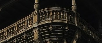

Voici une photo, il n'y a quasiment plus de protection donc je ne pense pas que mettre une ou deux couches de'huile de lin soit problématique.
Le balcon est orienté plein sud. Pour l'essence de bois honnêtement je ne sais pas.
Merci d'avance
bonjour la photo n apporte pas les renseignements souhaités
deux ou trois clichés pris de très prés pour voir l état du bois , si il est dehors prendre les clichés sur les parties horizontales
indiquer l 'état d encrassement des bois et sa couleur initiale
mettre de l'huile n est pas un problème mais il vos mieux que cette action est une utilité maximum donnez nous plus de renseignements
