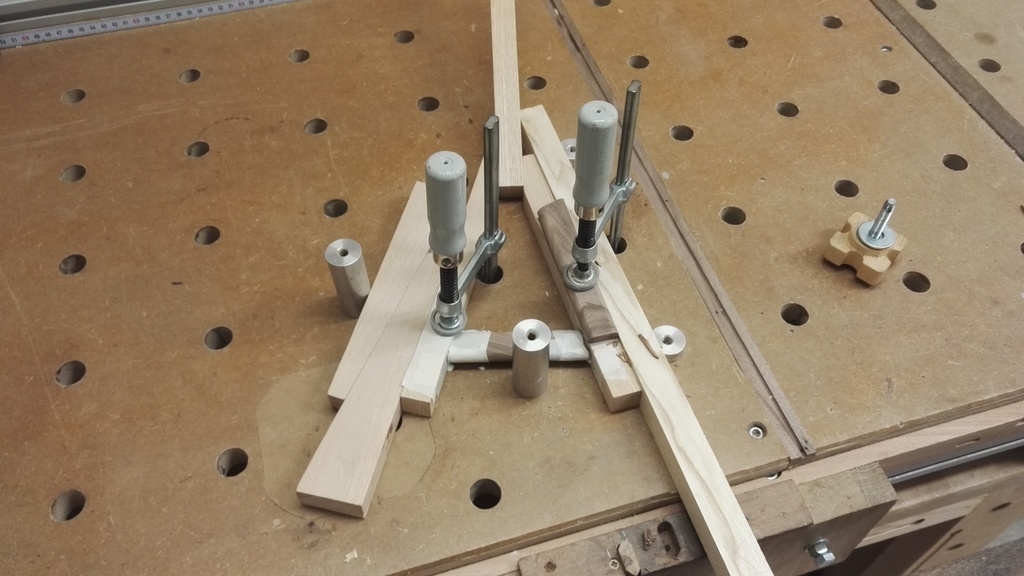

Cela ne sert absolument à rien de mettre une finition sur un établi... Cela ne protège pas des coups, beugnes, coups de ciseaux, etc. Contre les tâches, colle, etc ? après 10 ans, je suppose que l'établi a déjà pris pas mal, donc, c'est trop tard...
Quand je fais un collage, je mets une fine plaque de mdf sur le plateau, pour protéger.
Donc, sauf si tu veux le mettre en exposition dans ton salon (et encore...), n'y touche pas.
Nico39
Je suis ok avec toi sur les coups pas de miracle. Par contre j'avais vernis le MDF de mon établi et vraiment JE LE CONSEIL. La colle n'accroche pas ou très peux et ça m'a parfois permis de faire des collages compliqué en profitant des dogs de mon établi sans trop prendre de soins pour protéger le MDF.
