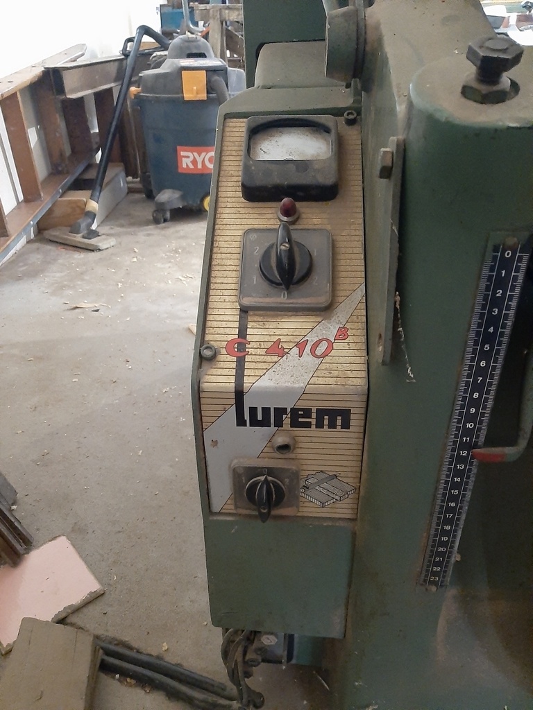

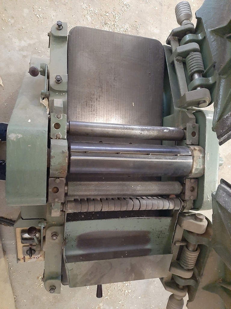

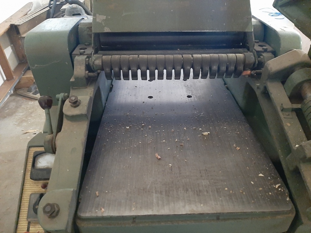

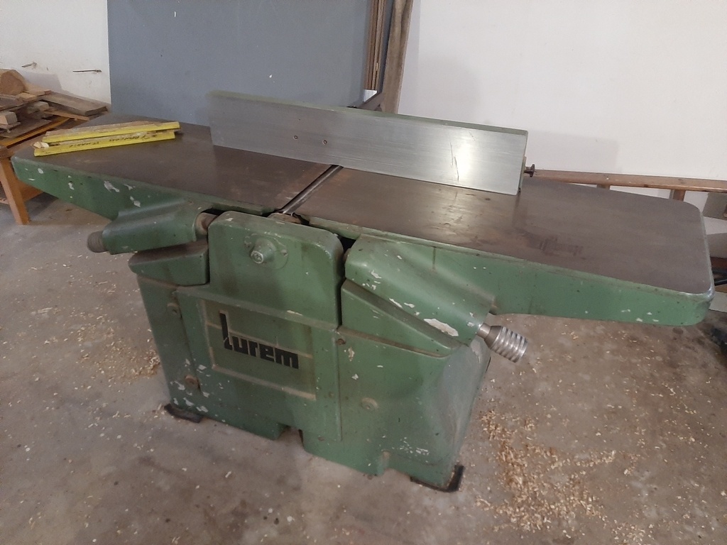

j'aurais besoin d'un avis, je me tâte à faire acquisition de cette machine qui fait dégau-rabot: lurem c410b.
Je voulais savoir si vous la connaissez ou simplement en avoir un avis de personne plus expérimentés.
cette machine est en 380V, à une très grande table je dirais au moins 2m; elle est dans son jus et conservé au secs à l'abri de l'humidité.
Elle me parait complète, quelques fers sont également vendus avec certain on l'air de sortir d'un affuteurs.
cette machine est à moi pour 1500 euros, vous en pensez quoi est-ce intéressant ?
merci d'avance pour toute vos réponse ;)
cordialement, Maël

J'ai cette machine datant de 1982. Elle est vraiment très bien. Puissante, deux vitesses pour l'arbre et deux vitesses pour les rouleaux entraîneurs.
Le prix est très raisonnable, à voir selon l'état.
Je foncerais !
Je confirme que l'aspiration n'est pas bonne en dégauchisseuse. une plaque de contreplaqué avec un morceau de tuyau de 150 devrait faire l'affaire, et je compte m'en occuper. En revanche, le capot que j'ai fonctionne très bien en raboteuse.
Fonce!
J"avais sa soeur.

Très bonne machine
Prix correct
Quand j'étais au collège en 1980, il y avait la même et le prof EMT de l'époque ( mon voisin) l'appréciait et en garde un excellent souvenir qualitatif. C'était des Lurem très qualitatives à l'époque, plus tard moins bien.
SailorJ
Je me permets de te répondre car je possède la même machine. Celle-ci doit dater de début 70, la mienne un peu plus carrée de 77, mais d'après tes photos la conception semble identique. Je peux juste te dire de foncer car c'est une très bonne bécane, en fonte, lourde et qui ne nécessite pas beaucoup d'entretien (en dehors des graissages réguliers). Si les courroies, roulements et la pignonnerie sont en bon état c'est encore mieux, tu n'auras pas besoin de mettre les mains dedans. Après la meilleur chose à faire, c'est de la faire tourner et d'essayer de dégauchir/ raboter une planche, la tu pourra observer ou non des soucis au niveau de l'avance du bois par exemple. Pour le prix ça me semble très correcte.
Si tu l'achète, je te conseille de te fabriquer un collecteur de copeaux car d'usine il n'y en a pas.

bonjour, merci SailorJ pour ta réponse oui j'ai remarqué qu'elle a besoin de graissage au niveaux du volants de rabotage notamment a part ca elle m'a l'air en super état.
je vérifierai les courroies et la pignonnerie comme vous me conseiller, merci ;)
oui c'est une machines très lourde, si vous avez des idées pour la levé et la déplacer j'jusqu'à la remorque je suis preneur (peut-être avez vous déjà fait ca) !
autres question: pour la protection les protecteurs sa se trouve ? est-ce chère ?

Pour le transport j'ai eu de la chance, car la personne à qui je l'ai acheté la livrée directement devant mon atelier (on à inclut le transport dans le prix bien sur) car il était équipé pour. Le déchargement s'est fait à l'aide d'élingues solide et du tracteur de mon papa, puis tire palette dans l'atelier. Je pense que la machine pèse entre 400kg et 500kg, donc il faut être un minimum équipé (palan, tracteur etc.) si le proprio à un moyen de levage c'est cool sinon demander à un agri du coin.. En tout les cas vous ne regretterai pas votre achat !
Artisan
Et d'investir dans un protecteur d'arbre
ou dans fabrique un
