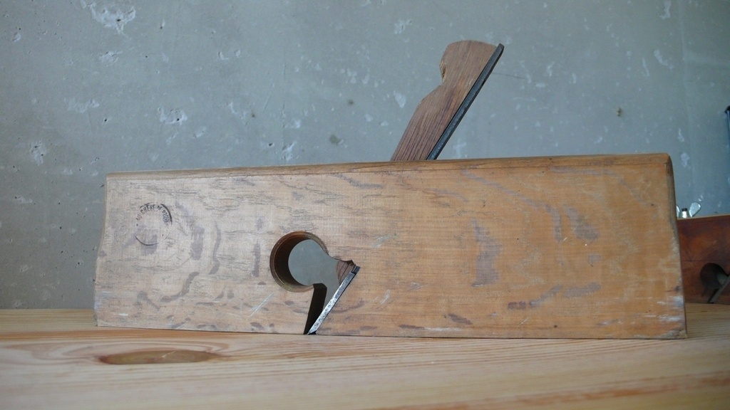

Guillaume en chêne vert
Neiru
J'ai une varlope (peut être demi) à la maison aussi en chêne vert mais dans une stère de bois en vrac c'est moins évident
En bois de bout et avec l'écorce, le chêne vert est facilement reconnaissable.
