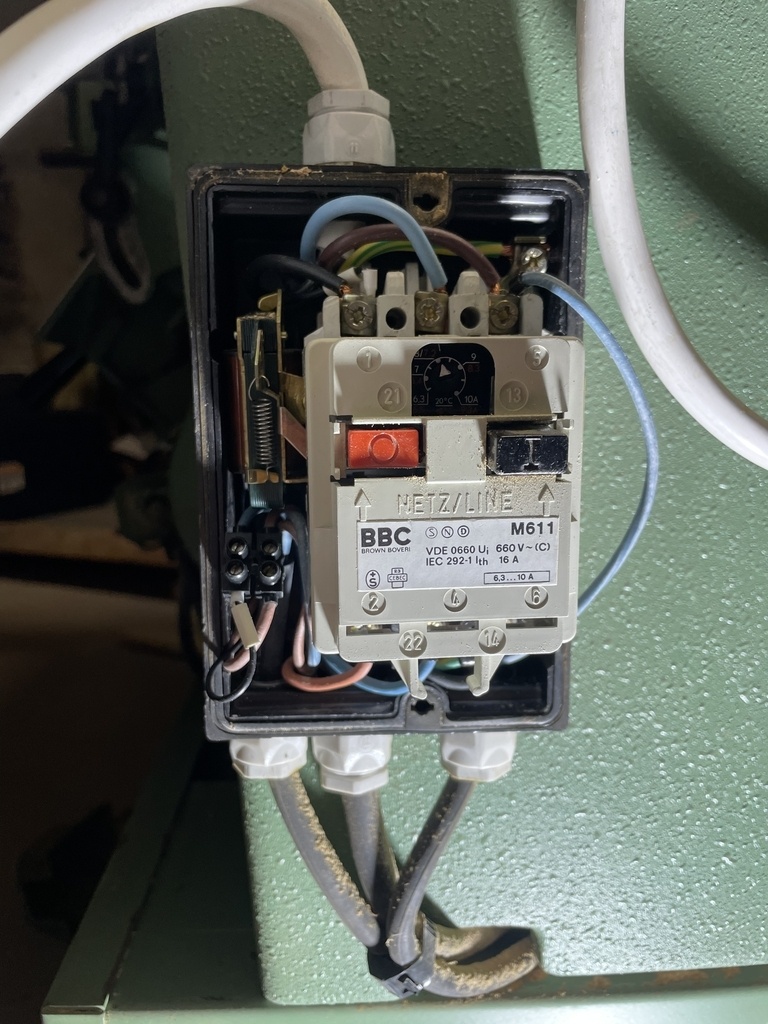

Bonjour à tous, je viens d’acquérir une lurem c260 en triphasée et je souhaite la passer en 220. Pour le moteur changement des barrettes c’est ok mais dans le boîtier où il y a le marche/arrêt c’est plus délicat… si vous avez une petite idée pour mettre cette petite bécane en route je suis preneur 🤗

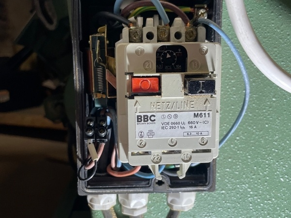

Ce que tu montre est un disjoncteur magnétothermique.
La seule chose à faire est de régler la plage de disjonction, en fonction de la plaque du moteur.
A priori, tu est réglé sur 8A en 400V, ce qui correspondrait à un moteur de 4Kw (?) en 400V, et donc 15A en 220V.
Mais au fait, tu as modifié les barrettes du moteur, c'est bien; mais tu alimente bien en 220V tri ?
Tu devrais avoir quelque part une bobine d'auto maintien. Peut être derrière le domino visible en bas à gauche ? Cette bobine est probablement en 400V, il faut la passer en 220V également !

J’aimerai passer la machine en 220v mono je ne sais pas si cela est possible il doit y avoir des changements de branchement sur le dijoncteur? le moteur c’est un 2,2Kw.
