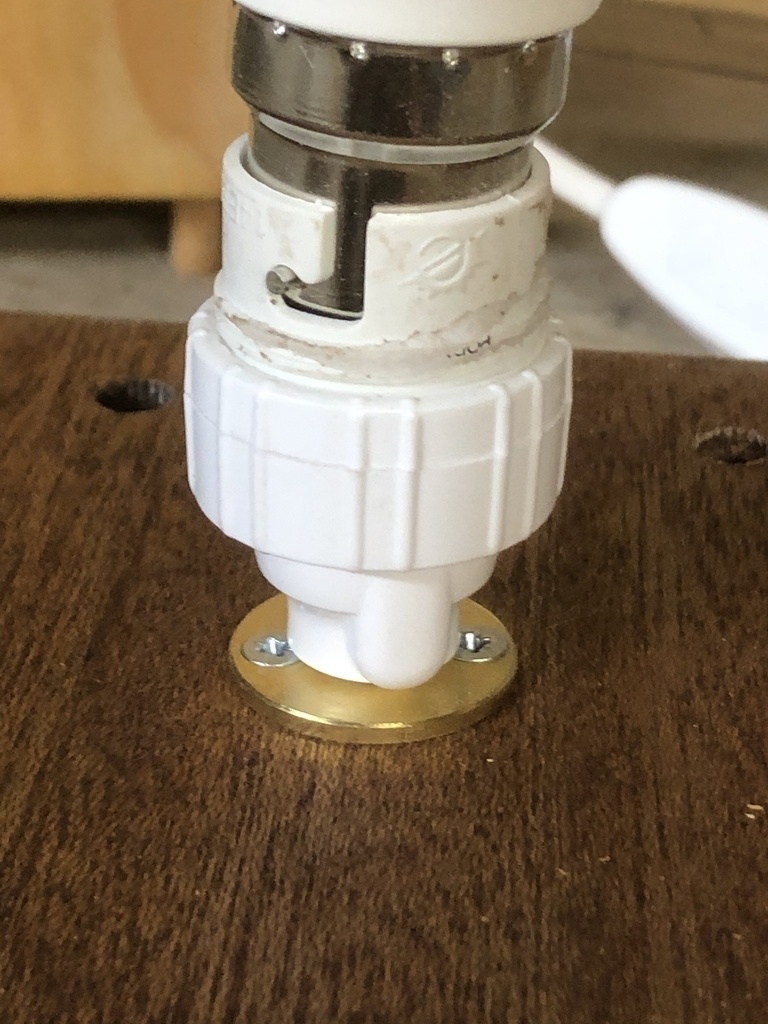

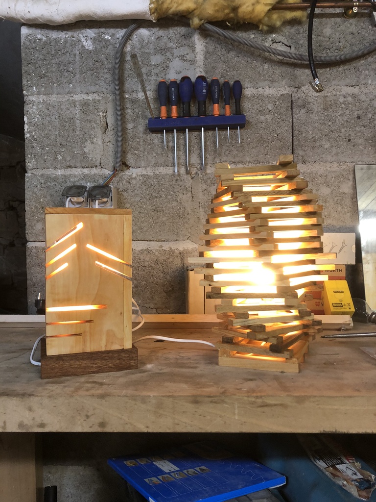

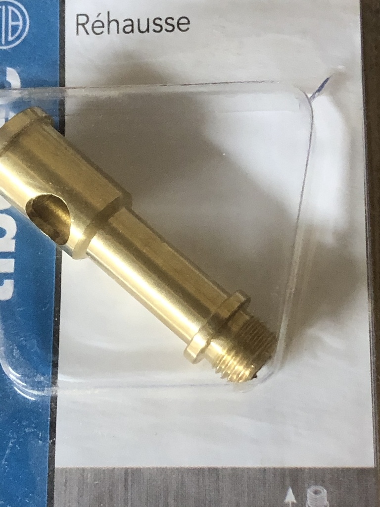

Tu as ce système qui se visse sur ton support. J’ai fais deux lampes : une avec la base plus la petite rallonge que tu vois dans son emballage et qui permet ainsi au moins deux méthodes de montage. Aussi bien la base que sa rallonge viennent de chez le même fournisseur, le tout acheté dans ma GSB locale, plus le fils avec interrupteur et prise.

De mon côté, j'avais une douille en deux parties qui se vissent l'une sur l'autre, ce qui permet d'avoir peu de douille qui dépasse de la lampe, mais cela a nécessité d'ajuster énormément au ciseau à bois la partie à creuser... Si c'était à refaire, je pense que j'essaierai de trouver un système plus simple ou acheter le foret forstner du diamètre supérieur.
