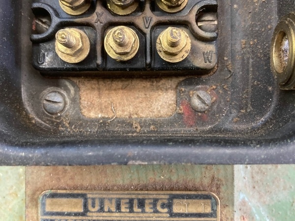

je souhaite motoriser le chariot d'une scie à grume avec ce moteur UNELEC.
Je pense le raccorder en 220 v. Selon le schéma je comprends qu'il faut positionner les 3 barrettes verticalement mais ensuite où brancher phase et neutre ?

C'est un moteur triphasé, tu ne peux pas le faire fonctionner en mono.
Donc pour ta scie, soit tu l'alimentes en tri, soit tu achètes une variateur de fréquence, soit tu trouves un autre moteur !
3 barrettes verticales, c'est le cablage en triangle pour le faire fonctionner en 220v TRIPHASÉ.
Un variateur de fréquence donnera du 220v triphasé compatible avec le moteur.

OK je peux le brancher en triphasé mais où brancher les 3 phases ? je dois laisser les barrettes telles quelles ?
benjams
Oui si tu as du triphasé en 380-400V (tension entre les phases)
Tu mets tes trois phases sur les bornes u, v et w (comme les dénominations normales des phases).
Si le moteur tourne a l'envers tu inverses deux phases.
En France le tri est en 400V, donc laisser la barrette telle quelle et faire comme dit benjams.
