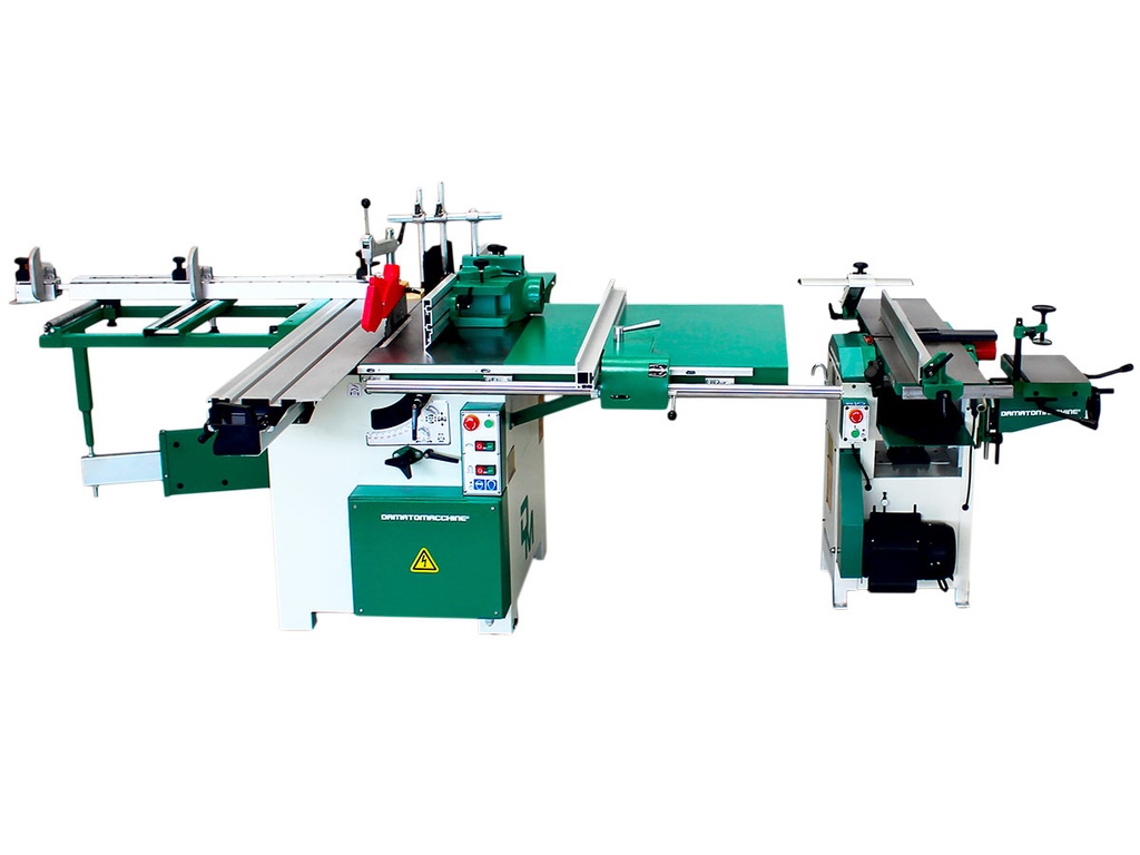

bonjour moi j ai une Damatomachine combiné en 2 parties scie toupie et dégauchisseuse,rabotteuse avec un chariot de 1500 mon avis sur cette machine les guides sont
pas terribles le guide parallèle de la scie je l ai modifié pour que sa tienne mieux et qu' il soit parallèle avec la lame et le guide de la dégauchisseuse j ai souder une patte sur la machine pour évité qui bouge quand t appui sur le guide sinon niveau puissance rien a dire je débite des épaisseur de 80 mm car peut monter des lames de 315 mm hauteur de coupe 100mm + inciseur pour mélaminé
sinon je pense qu'il sont amélioré sur les nouveaux combinés exemple tube rond sur le guide parallèle guide plus gros et le guide de la table du chariot idem que j ai vue sur le site mon combiné marche toujours âgé plus de dix ans après pour amateur c' est bien prix pas chère comparer au autre marque J ai mis une photo du combiné que j ai ,mais ce combiné est plus récent que le mien je pense que les guides font vraiment plus machine de professionnel
alors niveau précisions devrai être mieux.
