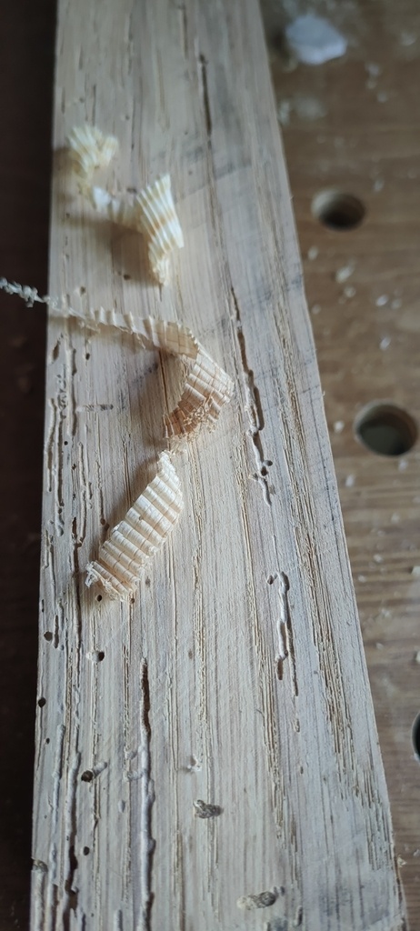

Depuis plusieurs jours, j'apprends à utiliser mon rabot à main n°4.
Je rabote tout ce qui me passe sous la main pour m'entrainer, appréhender les sensations et connaitre mon outil.
Dernièrement, je l'ai réglé en mode "papier à cigarette" : contrefer très proche du tranchant et lame à peine sortie pour n'emporter qu'une infime épaisseur de bois.

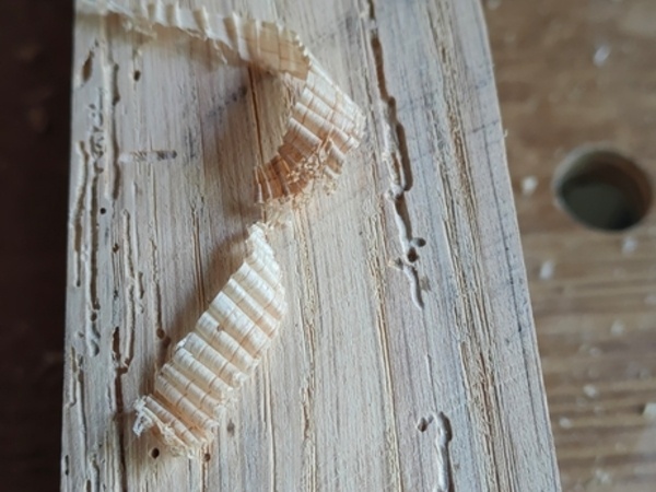

Là où je me pose une question, c'est sur la forme des copeaux :
Ils ont un aspect "chips ondulées". Instinctivement, je m'attendais à un copeau bien enroulé, sans ondulations.
Tout d'abord, est-ce qu'on peut inférer des choses à partir de la forme du copeau ? Type d'outil, réglage, affutage, etc.
Ensuite, est-ce normal d'avoir cette forme ?

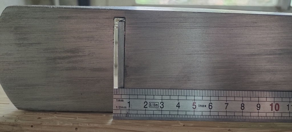

On a l'impression que ton rabot a tendance a bourrer non ? Lumière trop étroite ?
Sinon oui dans une certaine mesure le type de copeaux que tu produits et lié au reglage de ton outil ainsi que comment tu attaques le bois
lobodol
Bonjour benjams , en effet le rabot à tendance à bourrer et je suis obligé de m'arrêter pour nettoyer la lumière.
Tu me conseilles de reculer le chariot pour augmenter la taille de la lumière ?

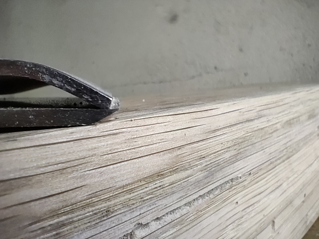

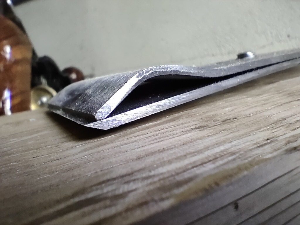

Voici quelques photos du contrefer pour info.
benjams
Ah ok, c'est ton contrefer qui ne va pas. Tu ne devrais pas avoir ce petit angle qui force le copeau a se retourner. Il faut que l'arrete du contrefer repose sur la planche du fer.

lobodol
Bon bah ça change tout !
J'ai limé le contrefer, depuis je n'ai plus de bourrage et les copeaux sont beaucoup moins ondulés.
C'était bien ça, merci !
Wolfie
Oui, comme sylvainlefrancomtois, ton contre-fer doit avoir un léger problème, trop convexe, rugueux, mal affûté.
Oui, un contre-fer , ça s"affûte aussi ! 😉
