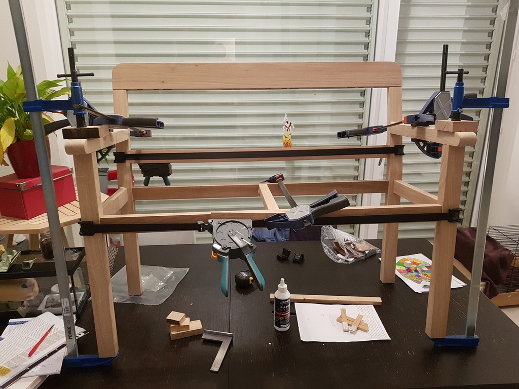

Le premier, c'est que ma colle n'aime pas la température de mon garage.
Une phrase de mon prof de philo, que j'ai mis du temps à accepter, m'est revenu à l'esprit lorqsque j'ai eu la bonne idée de faire entrer mon ouvrage au salon pour faire plaisir à ma colle : "on n' apprend que de ses propres erreurs, pas de celles des autres". Ben oui, j'ai pas mis bien longtemps avant de comprendre d'où venaient ces fissures apparues en même pas 12 heures. Stupid boy !
En plus, ma colle, elle est pas sympa... Encore cette fichue colle Pu !
Bref, y a-t-il une astuce pour coller par température basse ?
La deuxième question, c'est simplement comment faire entrer nos créations bois dans la maison quand on a un tel écart d'hygrométrie ?
À noter que je ne peux pas isoler et chauffer le garage...
Par avance, merci pour vos réponses !
Aller, en avant première, l'objet du délit : un banc entrain de dorer au feu de bois 🙄😏
STUPID BOY ! 😣
