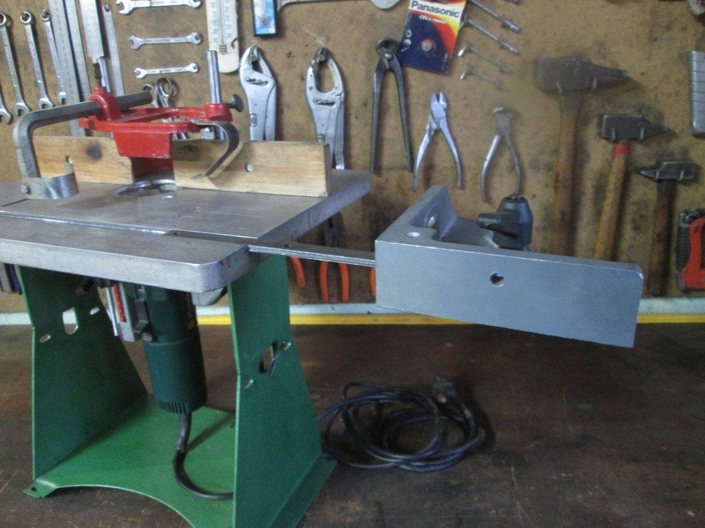

J'ai une toupie Kity 626 sur un combiné qui me sert très peu : nécessité changement de courroie car un seul moteur sur le combiné, guide gênant pour la dégau et la scie, arbre de 20, vitesse faible, pas de possibilité d'utiliser les fraises de défonceuse...
Je suis tenté d'acheter une défonceuse type Triton TRA001 et de l'adapter sur ma table Kity.
Un peu de découpe et d'adaptation bien sûr.
Ca me permettrait de bénéficier de la table, du guide, du charriot...
Quelqu'un a déjà fait ça ?

Pour mettre la défonceuse, il faudrait supprimer pas mal de tôle, surélever l'ensemble, et fixer la défonceuse sous la table.
Un peu mal au coeur de devoir découper la Kity de mon père ;)

yvesdici Si sa te fait mal au coeur de découper la Kity de ton père, ne le fait pas.
Fait ton propre plateau, c'est pas compliqué et sa t'évitera de modifier ta toupie qui restera dans son état.
Perso, j'ai utilisé une chute de plan de travail, fait la découpe pour inserer une plaque et j'y ai monté ma Triton.
Sa fait le boulot 😉

Ca me permettrait d'avoir le guide, les supports de protections et presseurs, le rail, le charriot...
