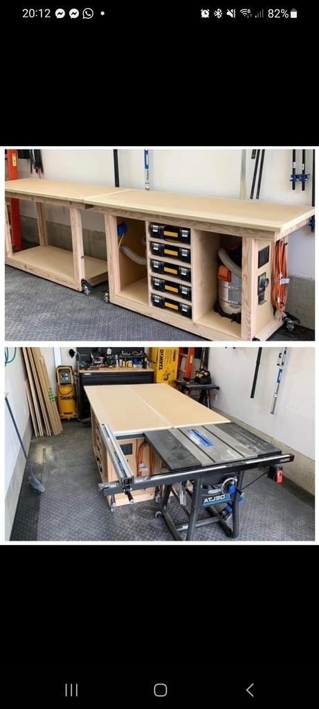

Voici plus ou moin ce qu'il me faudrait voir photos
Mais là-dessus et utiliser un support pour une défonceuse et scie sur table.
SinaPariOne Je comprends le besoin et j'y suis passé cependant attention même si ces vendeurs vendent se type "d'établi" (je mes des "" parce qu'ils n'ont pas de rigidité) les outils électroportatifs ne sont pas fait pour tourner à l'envers et les copeaux finissent par se retrouver dans le moteur (surtout sur les défonceuses) et la machine finit par cramer. Donc fausse bonne idée.
Pour ce qui est de la scie à onglets même si les montagnes de vidéos sur internet en montrent beaucoup on final c'est loin d'être si utile que ça son rôle est de tronçonner (et sans trop de précision c'est pas fait pour) et en réalité on ne tronçonne pas si souvent et quand le besoin de coupe se fait sentir un bon chariot de coupe fait très bien l'affaire.
Pour la défonceuse j'ai le combo triton sous table et affleureuse et franchement ça couvre largement tout mes besoins (et celle là est faite pour aller sous table, les évents moteurs ne sont pas directement à coté de la fraise).
Pour terminer il existe d'excellentes scies de chantier dewalt qui sont compactes, relativement précises et qui peuvent sans soucis s'intégrer dans un meuble, il y a plein d'exemples ici.

Je n'oserais jamais mettre une scie circulaire sous une table si branlante. Il suffit de pousser un peu pour la renverser...
Quand on parle de sécurité et de bon sens...
J'ajouterai a la réponse de Kentaro que les scies circulaires sont concues pour fonctionner lame vers le bas avec l'extraction de poussière pensée pour. A l'envers le moteur va tout ramasser et la durée de vie de la scie va être grandement réduite...
idem, les risques sont trop importants. Regarde les scies sous table de chantier, cf section outil
Cette table en coûte autant qu’une scie table, si tu n’en as pas encore fais l’acquisition, opter pour une « vraie » machine sous table c’est quand même plus sûr et le risque de frustration est moins important. Là tu vas t’ennuyer avec la repetabilité du montage, l’alignement des guides, l’absence de couteau diviseur bien adapté, de cape de protection, la sécurité,… et en plus c’est pas donné.
Les choses qui sont multitout, au final, souvent c’est bon à rien.
pecheaucoup Je n'avais pas vu, mais la table coûte 500 € !!!
Une scie évolution rage 5 coûte tout compris 350€. Et c'est du bon matos, j'en ai une depuis des années. On peut se faire une caisson sur laquelle fermement la fixer.
