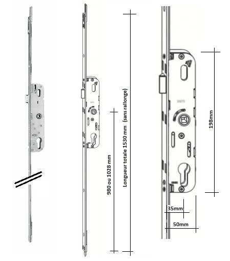

Et ensuite, ce qui me taraude le plus. Je suis un peu perdu devant le nombre de crémone existante.
Je pense partir sur des crémones à larder, avec des gâches à défoncé
Mais lesquelles... crémone a barillet, cremone verou, crémone têtière... cote D variable ou fixe... ajustable... a galet, a panneton...
Pourriez vous m'aider a définir toutes les quincailleries que j'ai cité. Je commence celles dont je suppose avoir compris le sens, j'accepte volontiers la correction si je dis n'importe quoi!
Crémone à barillet: crémone pour porte dans laquelle on peut mettre un... barillet!
Crémone verrou: ???
Crémone têtière: ???
Coté D: Cote du bas de la crémone à l'entraxe du carré de la poignée.
Variable: ???
Fixe: ???
Ajustable: Crémone que l'on peut agrandir avec des rallonges
A galets: Les galet sont les petits "teuteu" (!) qui montent et descendent le long des tringles et rentrent dans les gâches sur le montant de la fenêtre?
A panneton: Le "teuteu" (encore lui!) qui sort juste au niveau de la poignée pour rentrer dans la gâche du montant?
