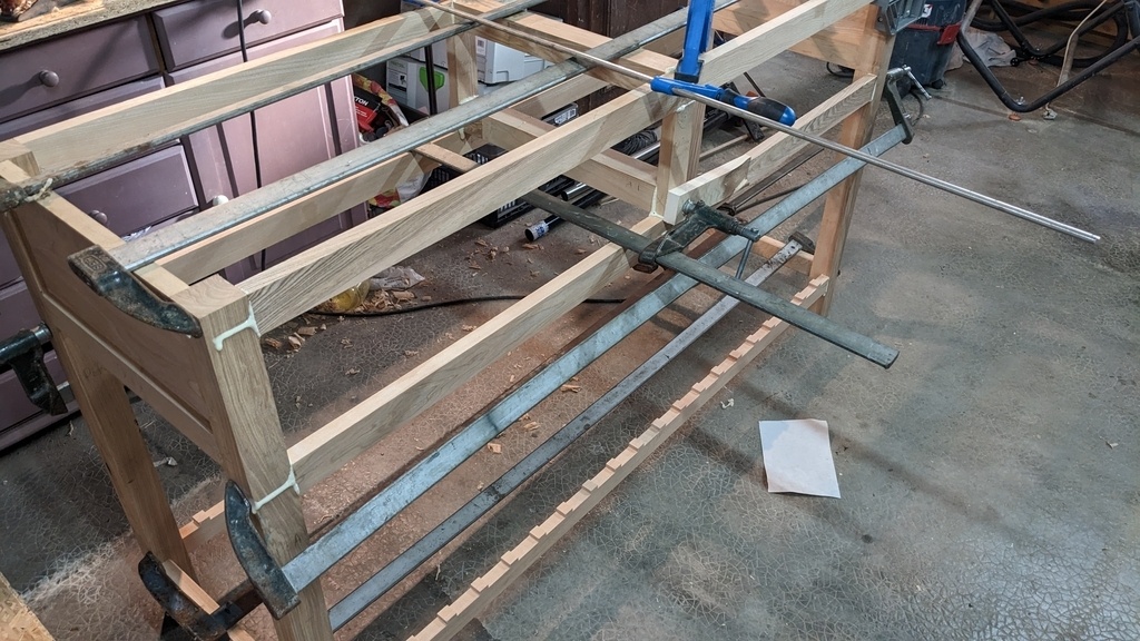

J'ai donc fait mon petit collage, avec un film de colle étalé avec un pinceau (j'y ai bousillé le pinceau je pense, je l'ai nettoyé à l'acétone mais il a séché quand même après).
Ça n'a pas dégueulé, et c'est ultra costaud. J'en déduis que le dosage est bon.
Et je ne m'en suis pas mis sur les doigts, merci pour les conseils !
