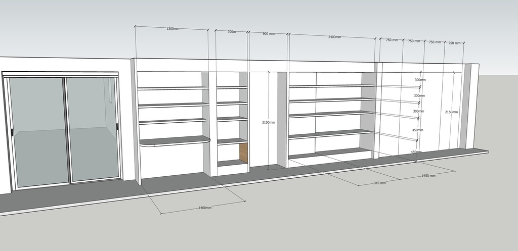

J'ai effectué une commande de planches en douglas rabotées 4 faces, et la scierie me propose un devis pour du bois frais de sciage. Cela ne me semble pas logique et ça me pose deux questions:
  • faire un rabotage avant que le bois ne sois sec, il va forcément bouger en séchant et pas de façon régulière selon les planches, ce qui nécessitera de nouveau un rabotage?
  • pour une épaisseur de 22mm la personne m'affirme que les planches seront sèches d'ici le début de mon chantier qui se déroulera dans 3 mois. On est loin du chiffre que j'ai lu plusieurs fois et qui donne plutôt un ordre de grandeur de 1 an par cm d'épaisseur
En outre, j'ai aussi des planches qui seraient en 38mm d'épaisseur et pour celles là pas de solution de séchage, il faudrait probablement que j'assemble deux planches de 22mm à la place mais je ne suis pas sûr de vouloir faire ça.
Pour plus de contexte et le plaisir des yeux, voici le projet qui est de gauche à droite un petit bureau, deux bibliothèques et un dressing.
Merci d'avance pour vos conseils et retours d'expériences!
