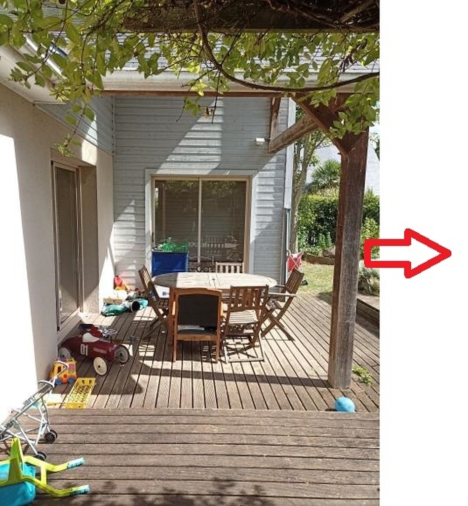

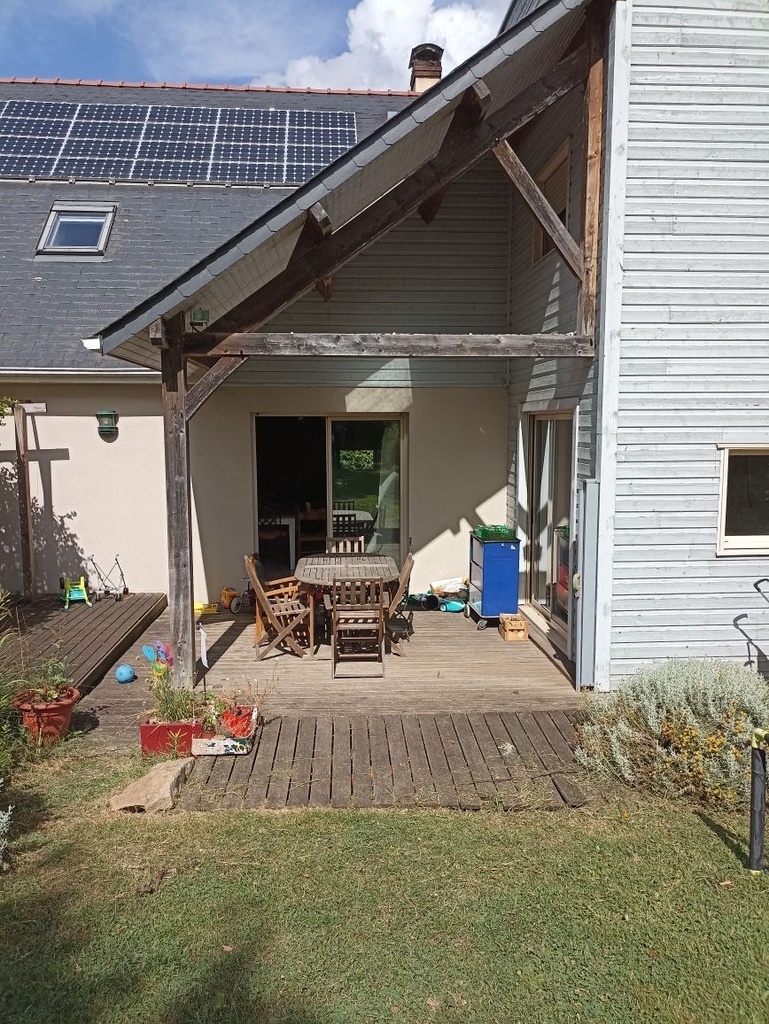

Bonjour à toutes et à tous,
Cela fait un petit moment déjà que j'ai envie de me faire un petit mur de bloc chez moi mais je ne trouvait pas d'emplacement adapté (manque de place). Jusqu'à aujourd'hui! Je pense qu'il serait possible de l'intégrer à la structure du porche de ma terrasse sans pour autant sacrifier son utilité première.
Je lance ce sujet déjà parce que je me pose quelques questions sur la faisabilité du projet, et pour profiter des conseils et idées de la communauté :)
Voir dans le bloc image quelques photos pour vous donner une idée de l'existant ainsi que l'endroit où je compte installer la partie bloc.
Ce qui m'a fait choisir cet emplacement c'est d'avoir un mur inaccessible pour mes deux enfants de 3 et 5 ans, et de limiter le blocage de la lumière.
Mon interrogation à ce stade: faut-il que je renforce d'une certaines façon le porche pour qu'il encaisse certains mouvements que l'on peut faire en escalade? J'ai l'impression que ça nécessiterai de rajouter un renfort pour résister à une poussée de l'intérieur vers l'extérieur.
Merci de m'avoir lu et merci d'avance pour vos critiques, suggestions d'améliorations en tout genre!
Sean.

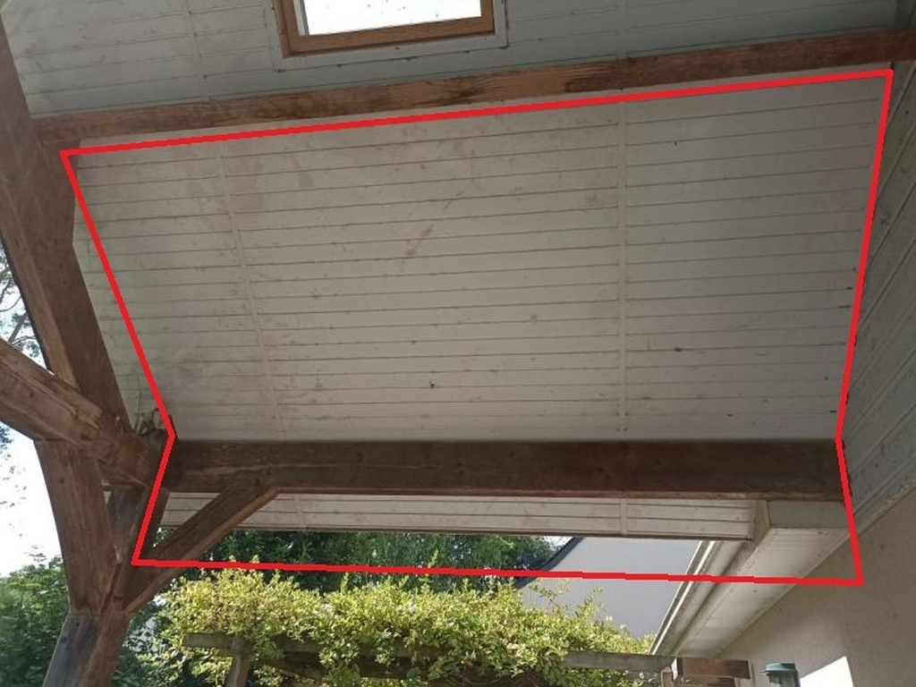

  • pour la partie verticale: structure autoportante ou fixée seulement à la partie verticale (pas à la panne)
  • pour la partie en dévers: enlever le lambris pour voir s'il n'est pas possible de fixer les prises directement sur les chevrons/pannes. Sinon structure autoportante pour plus de simplicité/évolutivité
  • ne pas oublier l'accès par l'arrière aux panneaux pour le vissage des prises
SebD
pour la réalisation d'un pan le mieux reste d'être autoporteur ou presque et de ne se reprendre sur ta charpente de façon limitée.
Tu parles de tes enfants comme utilisateurs, je suppose donc que tu ne penses pas à un pan trop déversant?
Attention à l'accès à l'arrière du pan (pour changer les inserts de vissage de prises). Soit avoir la place de passer derrière, soit faire une structure multicadres avec des panneaux dévissables.

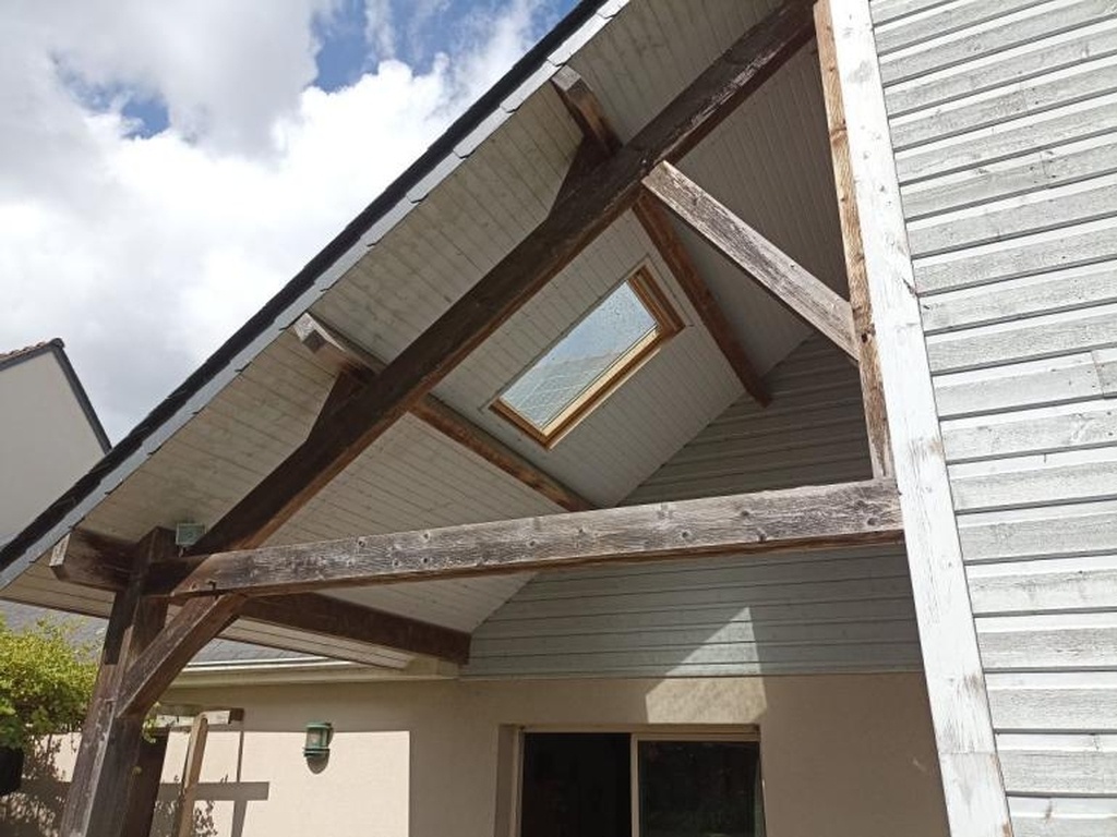

il serais intéressant d'enlever le lambris pour voir les sections des chevrons et leurs entraxes
prend aussi le temps qui est le plus important je pense, de calculer un estimation du poids de la structure d'escalade (panneaux, prise...) et pourquoi pas ajouter le poids de l'individu le plus lourd qui l'utilisera. pour se rendre compte du poids que tu va rajouter a ta charpente et du coup si c'est possible sans modification
si j'ai bien compris c'est sous toit pour être en devers ? si oui pourquoi ne pas simplement fixer des prises au niveau des chevrons voir des pannes tu rajoutera que très peut de poids et tu a un surdimensionnement pour la neige donc le poids d'une personne c'est pas un problème pour la charpente (sinon on monterais beaucoup moins sur les toits en tant que charpentier ;) )
Sean
Merci sey ! Je vais enlever le lambris dès que possible pour me rendre compte de ce qu'il y a derrière, ce serait génial de pouvoir mettre en oeuvre une solution aussi simple! Et sinon effectivement je partirai dans les calculs pour décider si je fait une structure autoportante ou non.
