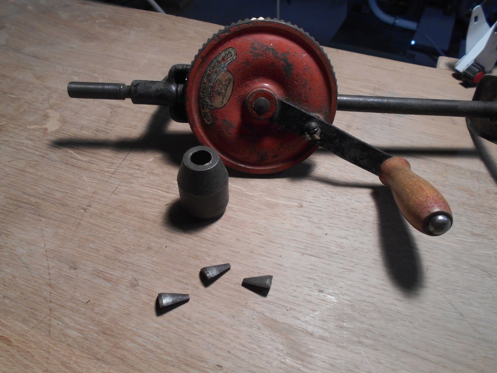

Je viens d'acheter pour une moitié de boucher de pain cette chignole, Peugeot Frères. Sur le coup je ne me suis pas méfié et c'est en arrivant chez moi que je constate que lorsque je desserre le mandrin, les trois mords bouges dans tout les sens, pire ! en desserrant complètement, ils sont tombés.. Il y a même une pièce au fond du mandrin qui bouge.
Si quelqu'un peut me conseiller :)

bonjour il ne te reste plus qu'à te racheter 3 ressorts à la bonne cote à repolir l, intérieur du mandrin et a remonter sans graisse le mandrin et à le huiler après montage
le diamètre du ressort doit être du diamètre du trou dans le mors , et une fois comprimer entre 2 mors il ne dit pas avoir d' espace bon démontage et bon remontage
cela va te coûter 3 ressort à la bonne mesure et un certains nombre de jurons au remontage si par hasard ces saloperies de ressorts ne veulent pas être docile , la patience est une vertus cardinale
un menuisier qui a bien connu ce problème

chez moi les ressorts font hauteur 20mm, diametre 4 mm, fil de 0,6mm,comprimé 10 mm , il y en a trois en commander 4 en cas de perte

Et comment tu détermine la longueur..? J'ai mesuré au pied à coulisse, les trous font 3.63mm , donc il faut que je prenne du 3mm pour pouvoir les rentrer sans forcer. Mais pour ce qui est de la longueur, je ne vois pas comment la déterminer. Idem pour le diamètre du fil.
3mm ne convient pas il faut 3,5mm sans quoi les ressorts vont se mettre en biais la longuer du ressort depend de la profondeur des trous dans les machoires mesure que je ne connais pas pour le fil il faut au moins du 0,5 mm
sur ebay taper ressort de compression il existe des ressorts de 3,5mm de diamètre fil 0,5 longueur 20mm ce devait aller si vous désirez travailler avec du matériel il va falloir vous habituer a faire de la recherche sur internet pour les pièces détachées

Bonsoir Il te manque les ressorts, il y en a trois, la pièce du fond est ce qui pousse sur les morts par l'intermédiaire de l'arbre. sur les cotés de tes mords il y a des petits trous qui reçoivent les ressorts. La partie conique de ton mandrin se dévisse aussi

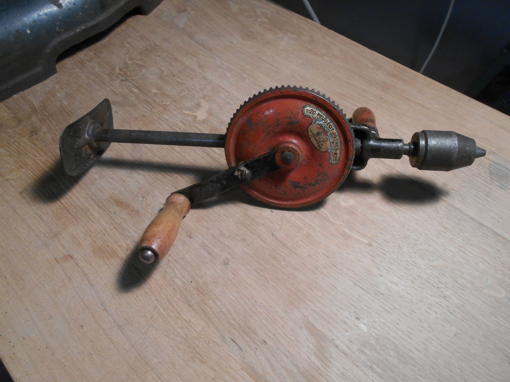

A votre avis, elle date de quand ..?
combien a de vitesse votre chignole ?
SailorJ
Elle à deux vitesses !
francois25 vers les année 50 c'est un modèle Economique la mienne a deux vitesses pour une bouchée de pain vous auriez pu avoir le modèle luxe
SailorJ
Qu'est ce que le modèle de luxe ?
francois25 un modèle caréné, en general bleu
SailorJ
D'accord, de toute façon c'est juste pour faire quelques trous à l'occas, je l'ai acheté pour la beauté de l'objet, et évidemment, pour m'en servir !
francois25 bonjour je me sert de la mienne depuis 60 ans c 'est bien pratique , jamais en panne ,la batterie ne donne pas de signe de fatigue , un petit casse croûte et cela est repartit c' est un outil idéal pour quelques trous

Un peu tard pour répondre, mais j'ai remplacé un ressort avec celui d'un stylo. J'ai mis un peu de temps à trouver celui qui convenait, mais j'ai fini par trouver :-)
il est important si vous voulez avoir une mèche centrée d avoir 3 ressorts a la même tare , il faut donc trouver 3 ressorts similaires le ressort de stylo n'est pas à mon avis qu'une solution provisoire
