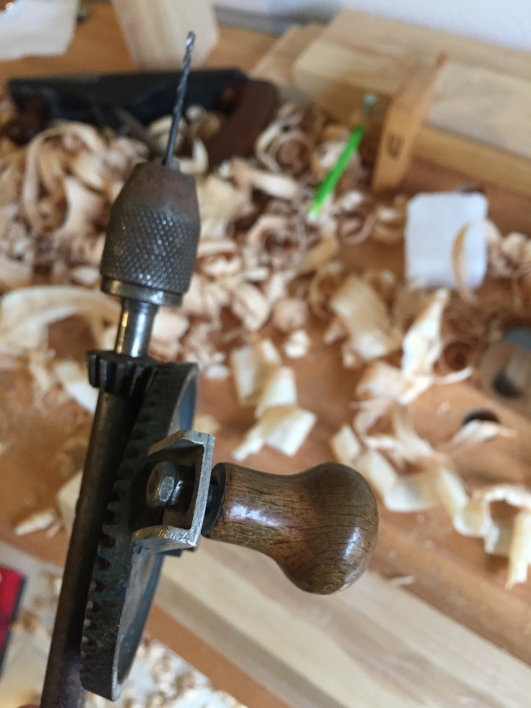

J'ai acheté récemment une chignole Val D'or no321 pour remplacer ma visseuse dont la batterie a lâché (je ne réussis pas à en trouver une autre !).
Premier essai, quelques tour plus tard, la poignée est complètement dévissée.

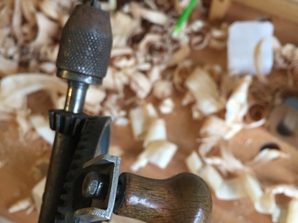

En fait, la poignée est tenue d'un côté par la tête de la vis et de l'autre par deux boulons. Problème : les boulons se dévissent à l'utilisation (c'est certainement pour cela d'ailleurs qu'il y en a deux ...).
Comment rectifier cela ?
Serrer comme un âne ?
Mettre du frein-filet ?
Ajouter un écrou du côté de la poignée, juste en face des deux autres (je n'arrive pas à voir s'il y en a déjà un) ?
PS: boulon = vis + écrou

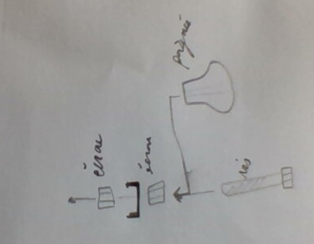

Une idée: voir première image ci dessous. Bien serrer les deux écrous l'un contre l'autre.
