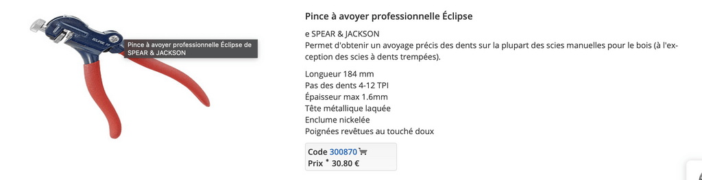

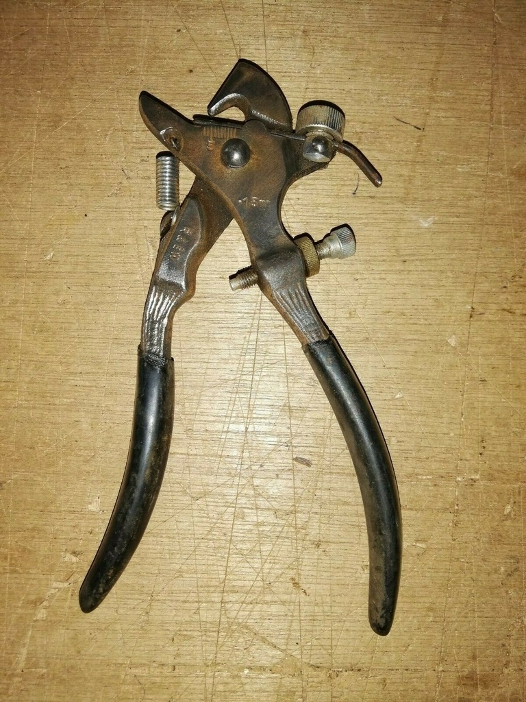

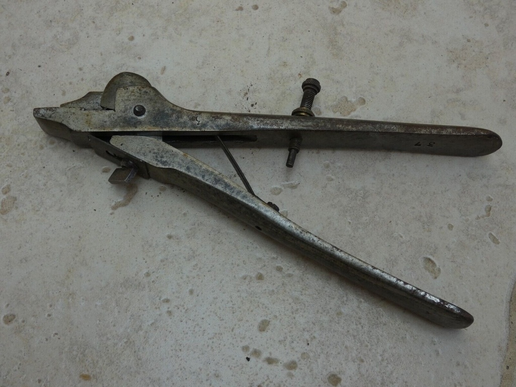

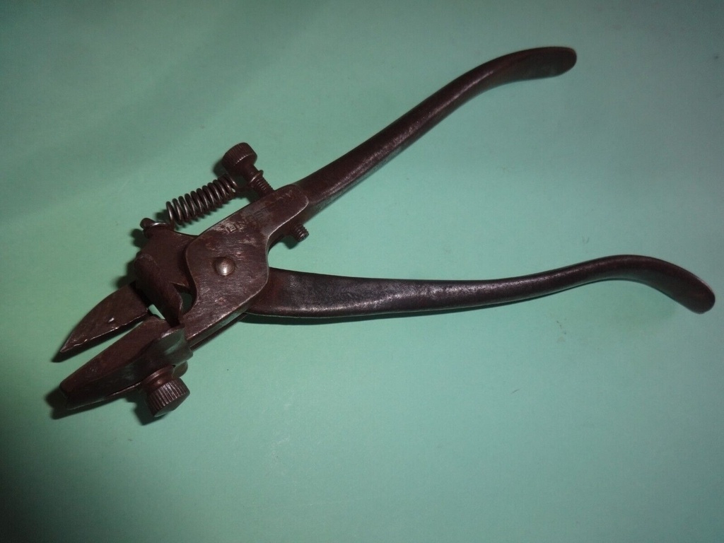

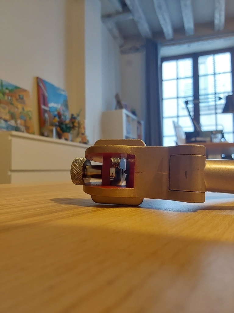

Je suis à la recherche d'une pince à avoyer pour restaurer quelques scies trouvées d'occasion. On voit beaucoup de ces pinces sur lbc ou ebay (cf photo), mais d'après ce que j'ai pu lire de ci de la, il s'agirait souvent de pinces à avoyer les grosses dents, de lames de scies à ruban par exemple.
Alors comment identifier d'après photo (car sur ces sites les descriptions sont succinctes) une pince permettant d'avoyer de petites dents, pour scies égoines, à tenon etc. ? Est-ce qu'il faut se fier aux dimensions totales de la pince, ou autre ?

La première et la troisième pince sur tes photos sont de grosses pinces.
En revanche, la deuxième est de taille plus réduite et conviendrait à ton usage. Enfin, pas pour les dentures de 1mm non plus.

Etant comme toi un peu perdu dans les pinces d'occasion, j'ai finit par commander celle-ci :
outils-profess...m/euroscha.html
Elle fait le taf même si elle n'a pas la patine des outils anciens.

C'est le meilleur modèle pour les scies courantes, le problème avec les pinces à avoyer d'occas et que généralement le marteau est usé et déformé et qu'elles ont pris du jeu.

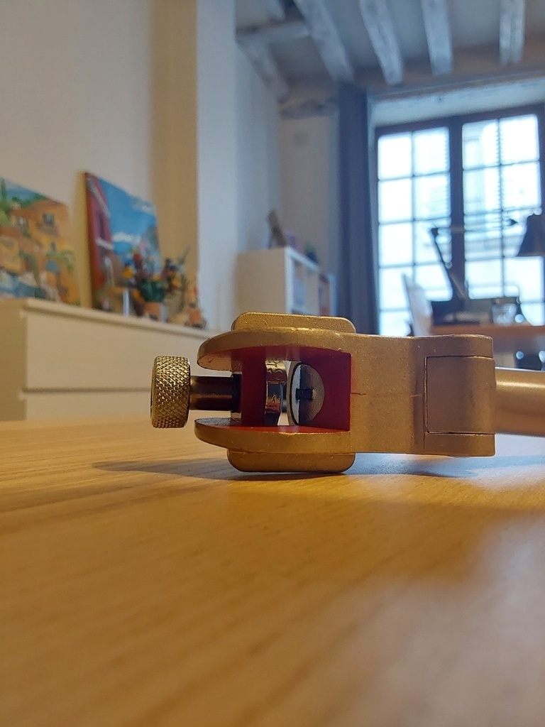

J'ai acheté une pince Somax no250 récemment pour affûter une jeu de scie aux dents moyennes à petites (moins d'un mm pour les plus petites).
La pince va de 4 à 12 tpi, mais comment savoir si ma pince est en bon état et comment faire pour avouer de petites dents ?

12tpi ça fait un pas de 2mm, donc ça me paraît difficile d'avoyer des dentures plus fines avec cette pince. Car en véritée, tu es limité par la taille du "machin" qui appuie sur la dent.
