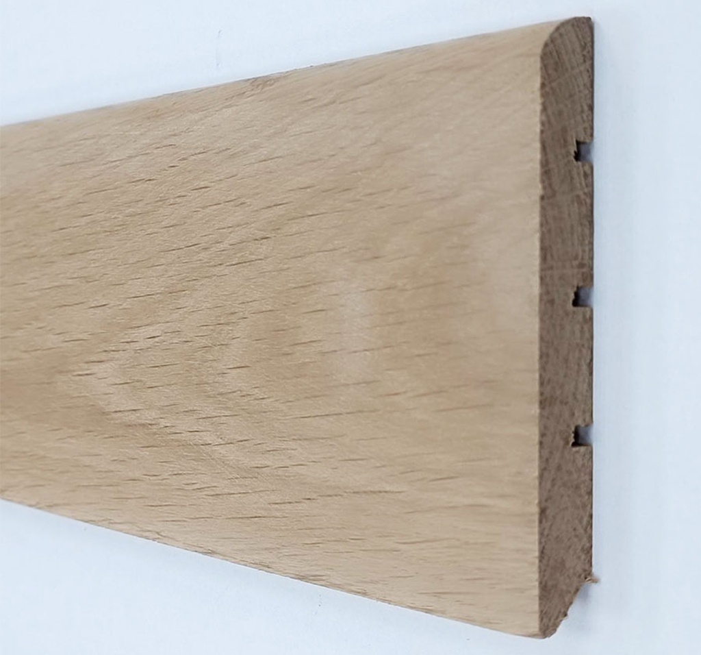

J'ai réalisé quelques mètres de plinthes pour mon salon et, en me renseignant sur l'épaisseur, j'ai vu que certains modèles (pas tous) présentent des rainures dans le sens de la longueur, par exemple ici :
Je me demande quelle est la fonction de ces rainures : certains disent qu'elles "cassent" les fibres et limitent les mouvements et déformations du bois, d'autres qu'elles facilitent seulement la flexion et permettent d'adapter la plinthe à des murs pas droits. Qu'en est -il réellement selon vous et pensez-vous que j'ai intérêt à les ajouter ?

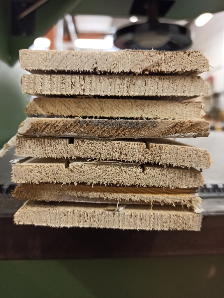

Pourtant sur la photo de Katastroff on voit bien que l'une d'elle est bien tuilée... d'ailleurs les deux sont plus tuilées que celles qui n'ont pas de rainure !
Oui... mais corrélation n'est pas causalité.
Exemple ci-dessous ⬇

En l'occurrence je pense que le probleme vient du choix du bois + epaisseur ridicule (9mm), a mon sens les rainures n'empecheront pas une déformation, voire meme peuvent la favoriser mais eviteront un décollement/arrachement des fixations si elles sont bien fixées au support parce que la contrainte sera moins forte que si elles ne l'etaient pas. Ce n'est pas du tout la premiere fois que je vois des plinthes rainurées completement tuilée, mais la premiere ou j'avais les deux dans les meme pieces avec la meme cause, j'ai trouvé marrant de voir que c'etait en fait les plus déformées.

J'ai pensé à des plinthes récemment déposées en te lisant, ça tombe bien elles ne sont pas encore parties à la benne: il y avait des plinthes rainurées ET non rainurées dans les meme locaux, qui ont pris un peu l'humidité par capillarité. Tire la conclusion que tu veux, mais je vais continuer à ne pas rainurer mes plinthes :p

J'ai l'impression que sur ta photo les plinthes rainurées sont celles débitées sur dosse, je me trompe ? Donc a minima les rainures n'empêchent pas la déformation (après on pourrait toujours dire que ça aurait été pire sans...).
Sauf si un membre intervient avec d'autres éléments ou arguments, je vais donc me passer des rainures, ca tombe bien le temps manque !
Sans rainure, ça pouvait être pire, oui.
Maintenant, certaines ont peut-être été rainurées par celui qui les a faites ou posées, parce qu'elles commençaient à tuiler, à l'atelier. Possible aussi que certaines étaient posées sur un sol, ou contre un mur plus humide que les autres ?
Difficile d'en tirer quelque conclusion. Il aurait été nécessaire, pour avoir une ou des hypothèques plus probantes, en mesurer l'hygrométrie, dès le démontage.
La seule chose sur laquelle on peut être formel, c'est que ce ne sont pas les rainures qui ont provoqué les déformations !
