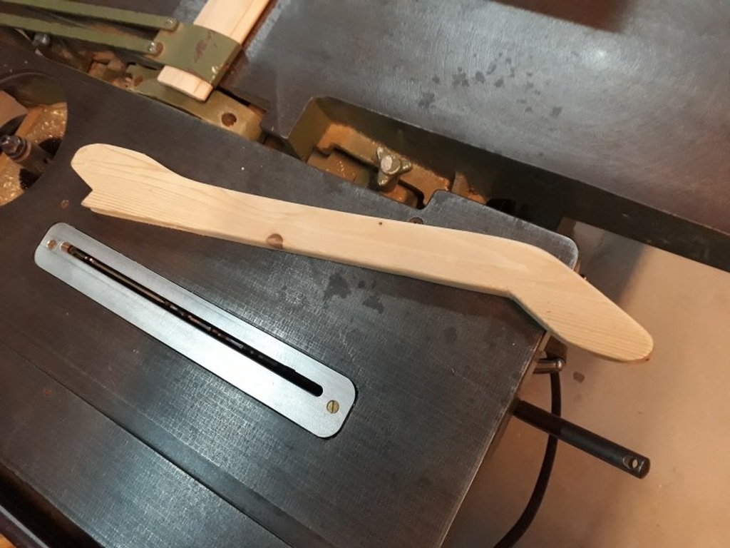

Ce type de poussoir est idéal et il est facile d'en faire des déclinaisons... Celui de Dewalt est dangereux parce qu'il glisse, il ne peut servir qu'à guider latéralement. Celui de Ara lui ressemble mais bien noter qu'il est plus épais ce qui permet un meilleur controle.

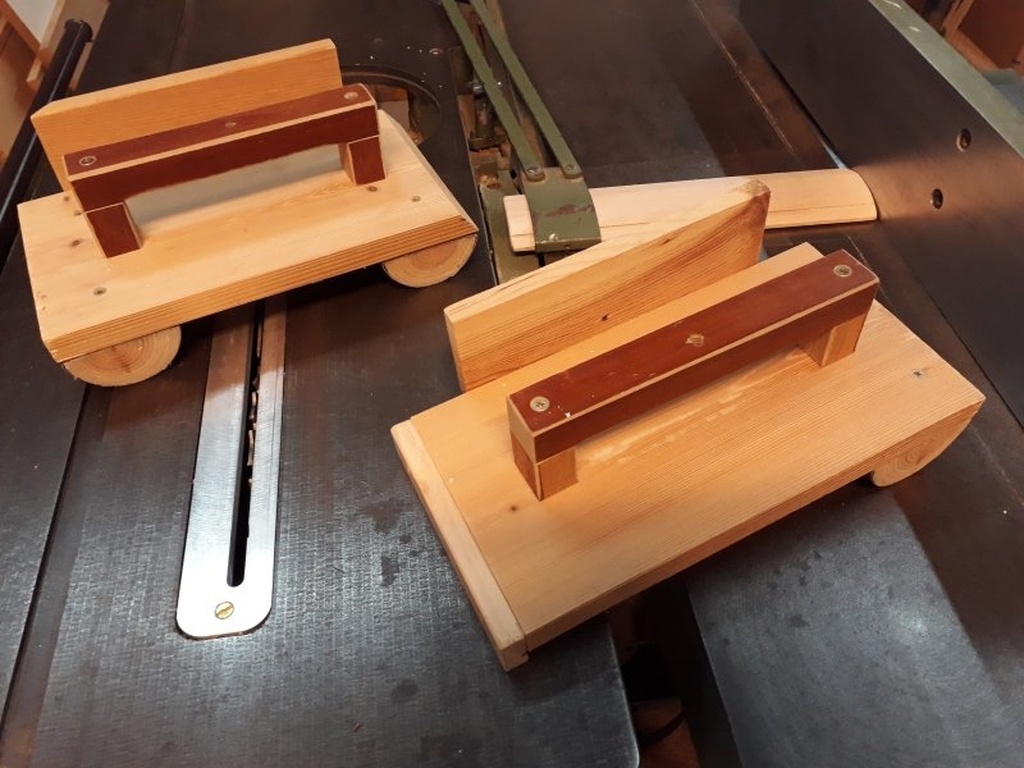

Alors sur la question des poussoirs, moi je m'en suis fait un comme celui-ci en me disant que quand il serait usé j'en referais un autre (finalement ça fait des années), et un autre un peu comme celui que tu montres, mais bien plus simple. Les trucs avec des réglages de partout, méfiance !
Et donc en effet le poussoir simple ne permet pas trop trop de plaquer certaines pièces. Heureusement tu as deux mains donc ce poussoir dans la main droite et n'importe quel bout de bois d'environ 50 cm dans la main gauche pour appuyer sur la pièce (la plaquer sur la table ou sur le guide ou les deux en appuyant sur l'arête gauche). C'est comme ça que je m'y prends, il y a peut-être mieux...
NB : pour les poignées, j'ai mis une vieille bande d'abrasif sur les trois demi-cylindres.
