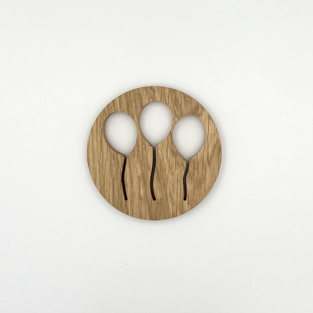

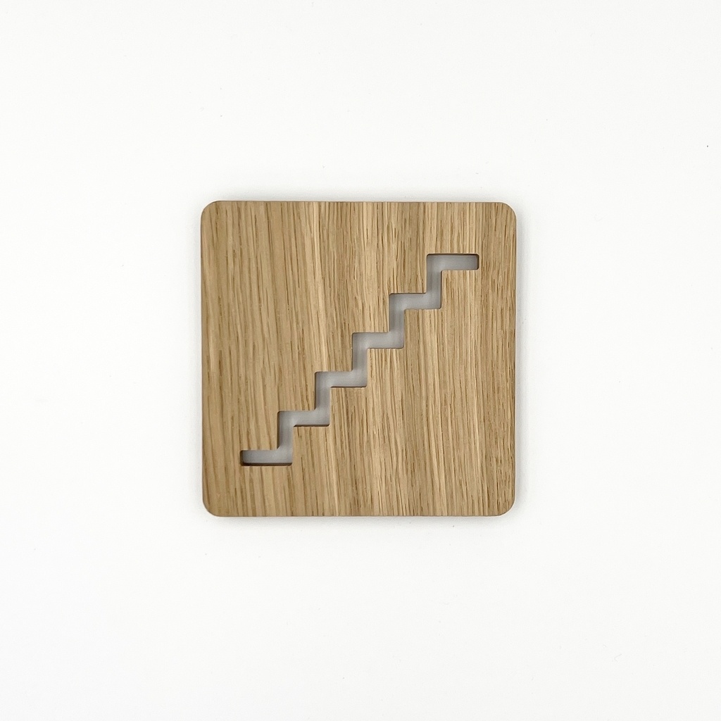

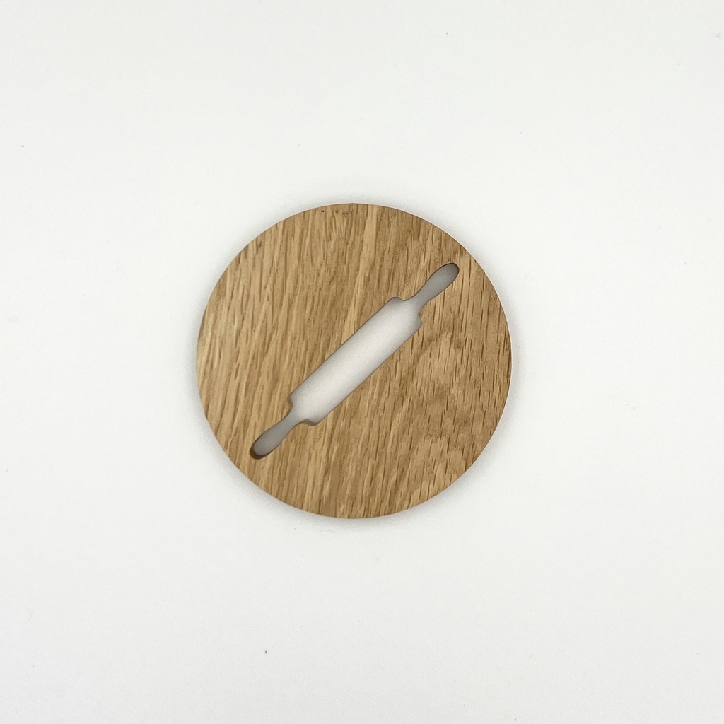

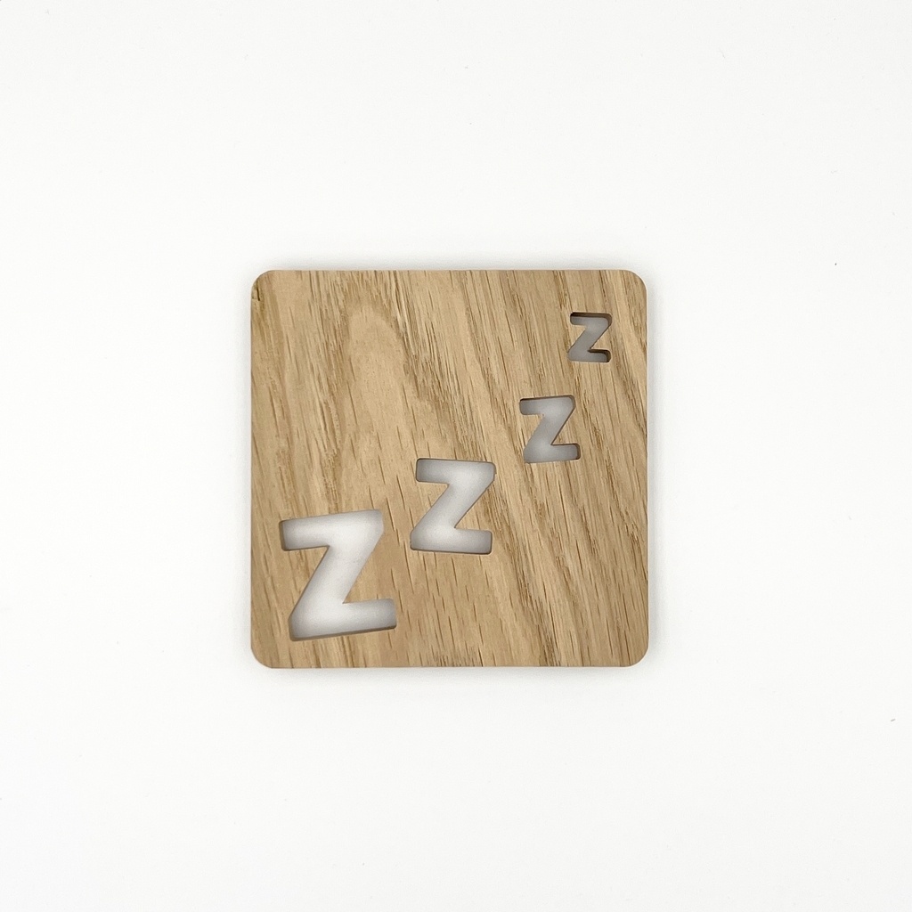

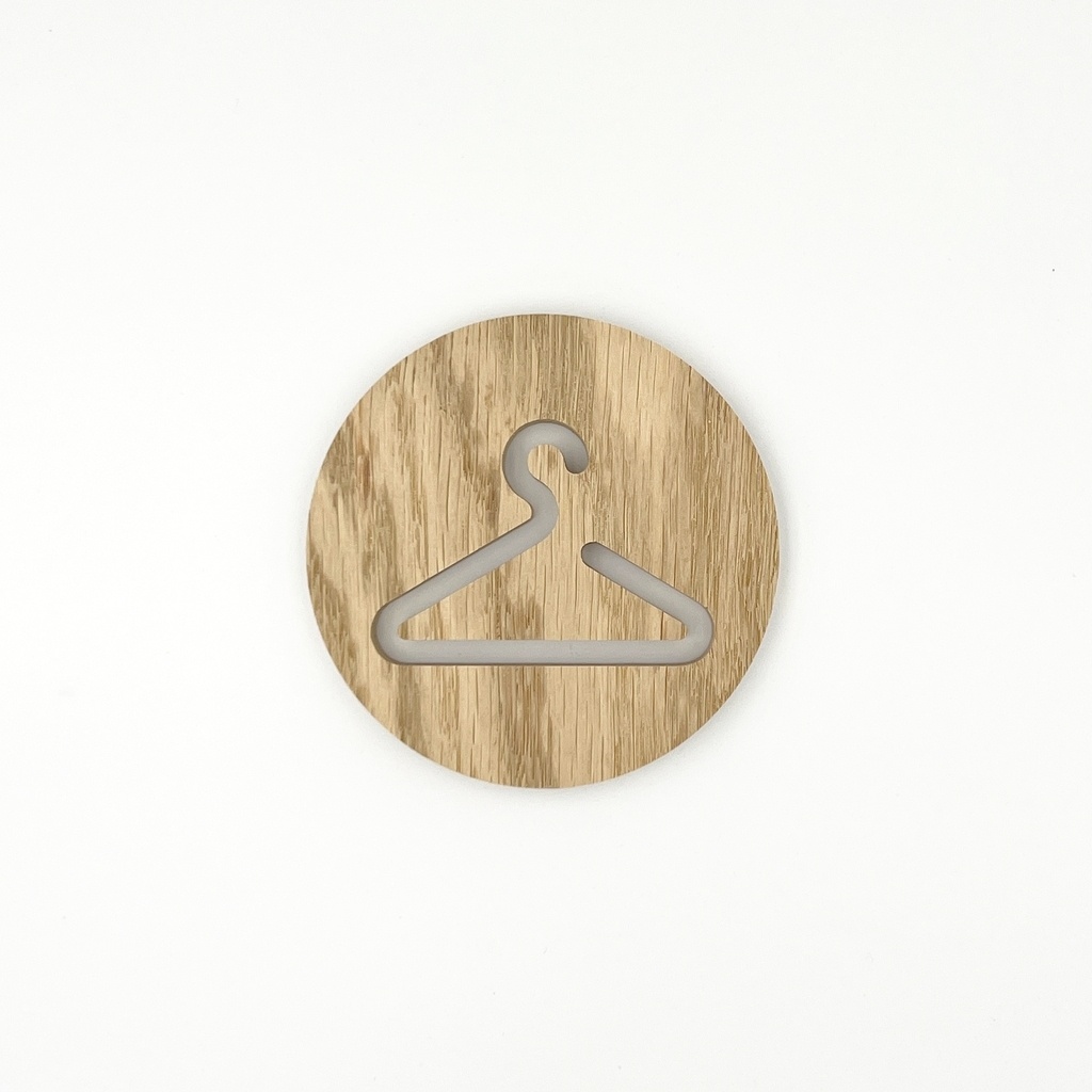

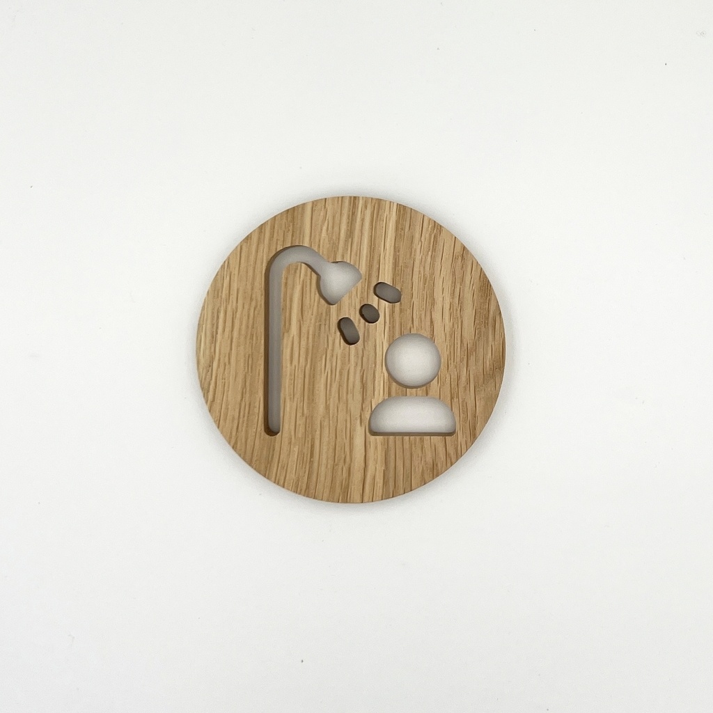

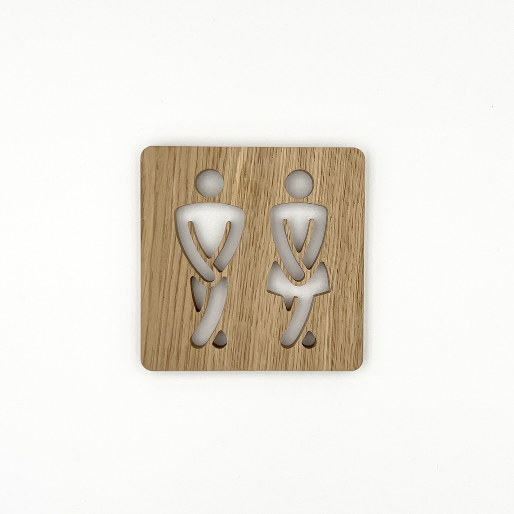

Un client voudrait équiper les différentes portes de sa société par de petites signalétiques que je fabrique. Toutefois, les différentes pièces peuvent changer de fonction et donc de signalétique. Je cherche alors un moyen pour faire tenir la signalétique sans pour autant la coller définitivement. Est ce que quelqu'un aurait une idée? Les signalétiques mesurent 10 cm de diamètre ou de côté suivant la forme.
Merci pour votre aide.
