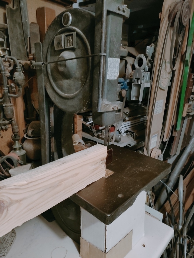

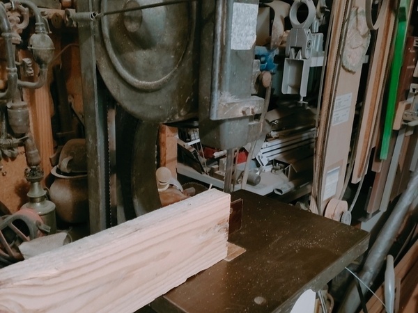

Tu n'as pas investi dans une scie à ruban, pour refendre tes planches ?
Je le fais quand je n'ai pas de trop grandes dimensions et malgré le grand âge de ma scie cela ne va pas trop mal.
Je suis limité à 14cm de haut et 140 de long. Mais pour ce que je fais, ça me suffit.
toute façon si tu trouves ailleurs c'est la méthode qui sera utilisée pour arriver a te proposer ce résultat.
bref achète plus épais que 27 ainsi tu pourras refendre (ou faire refendre) dans l'autre sens et minimiser les pertes
