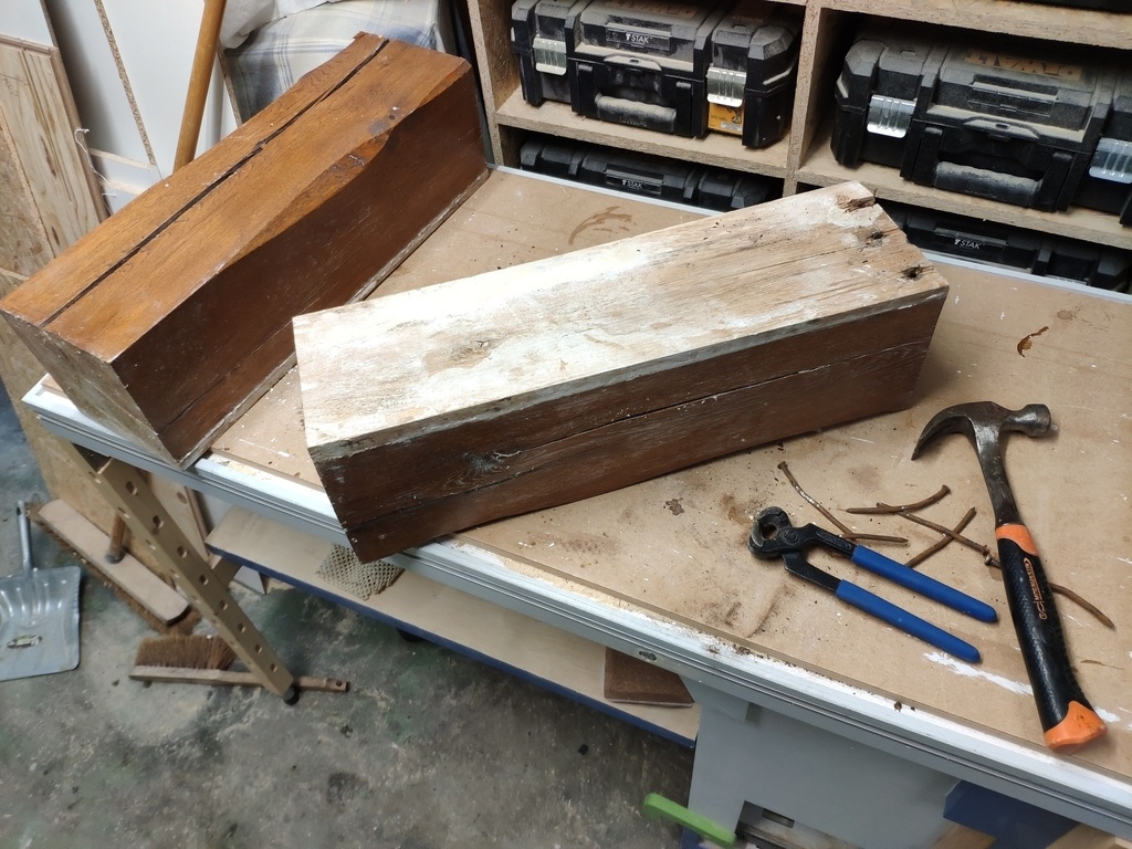

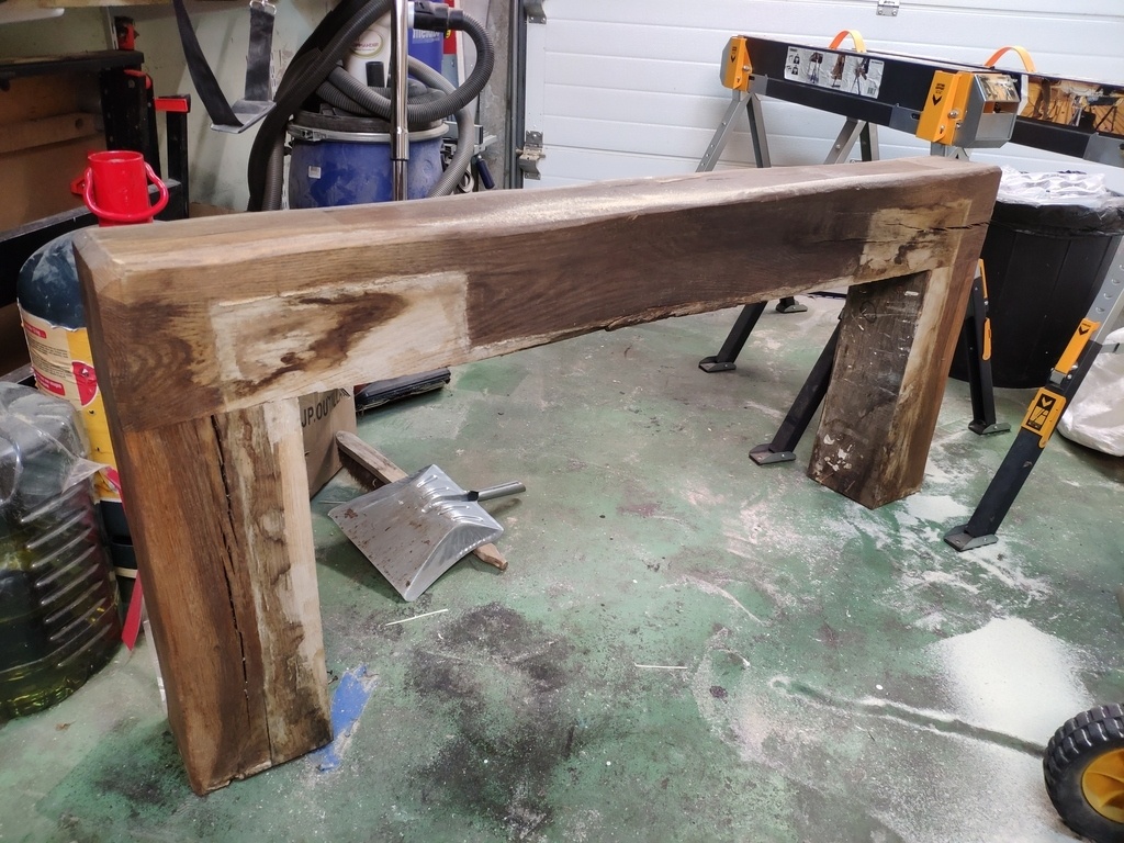

Je prépare un projet de table de salon. Je profite de mon temps libre actuel :)
Pour réaliser ce projet, je part sur du recyclage de bois. J'ai récupérer 2 encadrements
de cheminée en chêne. Donc bois déjà bien sec et du coup, assez stable j'imagine.

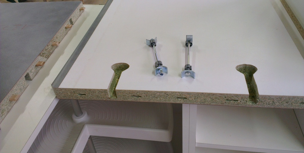

Hello dans des épaisseurs pareilles , je ne colle pas les fausses languettes ou pigeons , j'en profite pour noyer deux tiges filetées et serrage en chapelles sous le plateau !
Luciole59
Merci pour ton conseil.
Je n'avais pas pensé à la solution de renfort via tiges filetées.
Il faut que je vois si je peux m'en procurer...
Par contre je ne connais pas le serrage en chapelles? C'est le principe des fixations de plan de travail qu'on peux trouver en GSB??
ici le principe a environ 7 mm 30s youtube.com/wa...crI&index=9
c'est une entaille qui permet de cacher l'écrou ainsi que le serrer ! ici pour un plateau de table !
couleursbois.c...table-monastère
