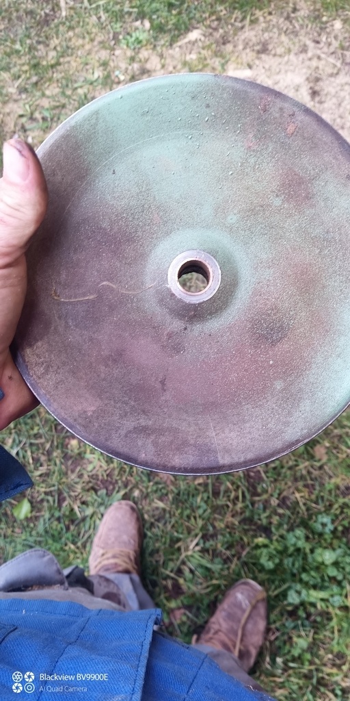

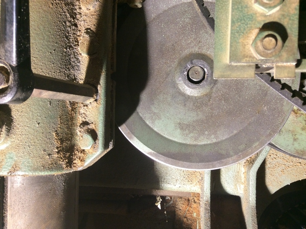

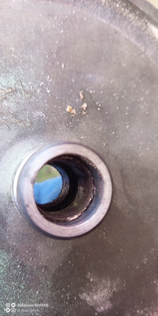

Norbertdalstein
Voici la photo. Merci.faut il démonter le plateau supérieur côté toupie pour accéder ?

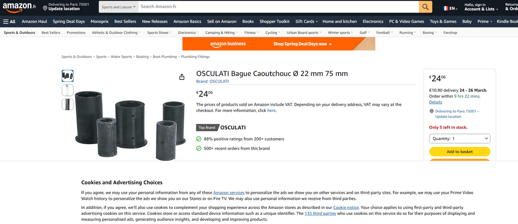

J'ai eu le même problème sur mon C260N, j'ai fini par trouver une solution pas cher et qui pour l'instant fonctionne très bien.
J'ai collé cette bague Bague caoutchouc Amazon sur la bague métallique de la bague de friction d'origine. Il faut simplement la couper de longueur.
