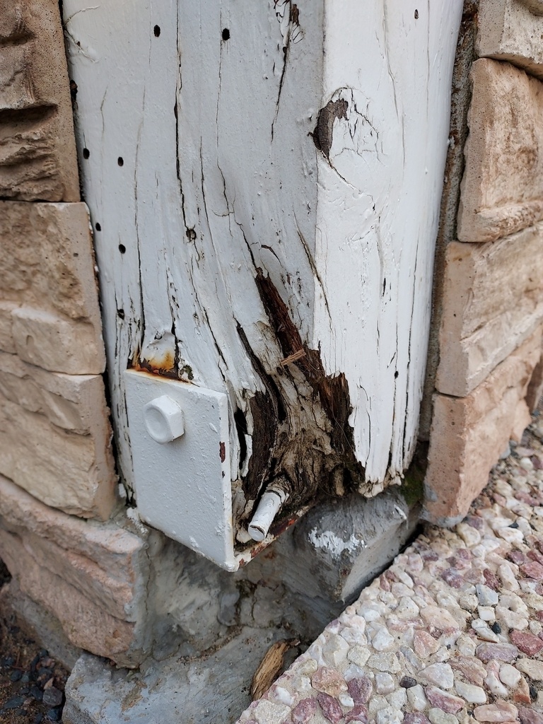

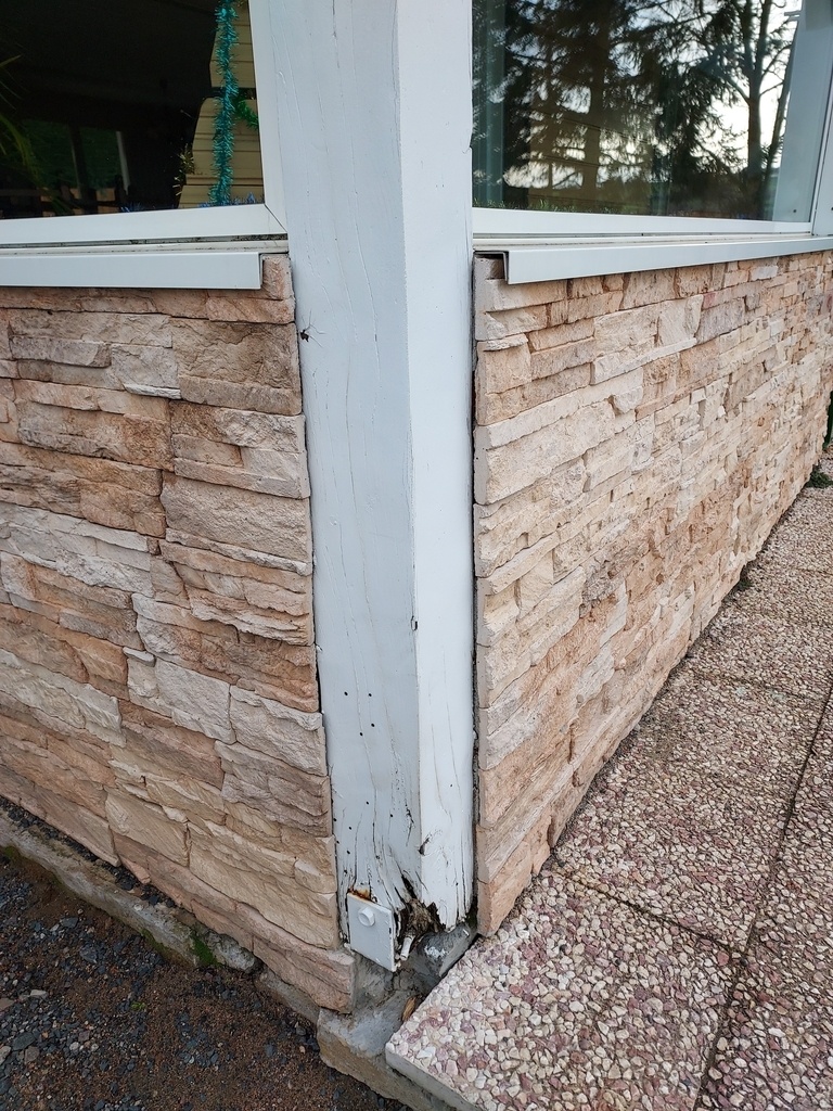

Quelle technique utiliser pour réparer ça ?
Ce message s'adresse peut être plus particulièrement aux charpentiers.
Pour information, le poteau n'est pas démontable.
Le mur derrière le parement de pierres est en siporex.
Le poteau est pourri sur environ 40 cm de hauteur.
J'aimerai remplacer que la partie pourrie sachant que mes baies sont fixées sur le poteau au dessus du mur donc on ne touche pas.
Quelle technique utiliser ? Quels outils ?
Merci pour votre aide
je recoupe le poteaux je traite le pied du poteaux , je met 4 vis de 6 par 120 et je laisse dépasser 60 mm qui serviront de liaison
je fais un coffrage de 50 cm de haut je coule un mortier de ciment blanc
je soigne le joint bois béton
et le problème est résolu
le charpentier de service

Ducatsim69
Merci Etienne pour tes conseils.
Ce n'est pas ce que j'avais imaginé mais ce que tu me propose, je sais faire !
Quelques précisions tout de même.
Avec quoi traiter efficacement le pied de poteau ?
Comment soigner le joint bois / béton ? Réaliser une pente afin d'éviter qu'il y ai rétention d'eau ? Laisser une lame d'air entre bois et béton ?
je traite après avoir coupé le bois au xylophène
je met un feutre bitumineux sur le dessous du poteaux feutre qui sert a faire les étanchéité multicouche ou bien un coup de goudron je mets mes vis pour assurer la continuité entre le bois et béton blanc a venir le coule béton et l' affaire est soldé
à une certaine hauteur il y a moins de chance que l' eau pénètre et il est possible de faire un joint a la pompe si il y avait un manque ou une fissure
bon travail
mais de faire une enture et remettre du bois n 'est pas a mon avis la bonne solution , j 'aime bien le bois mais je met toujours mes poteaux sur un socle cela évite la pouriture et la remonté
d' eau
etienne desthuilliers maitre menuisier mais aussi charpentier
Ducatsim69
Merci Etienne.
Je donnerai des nouvelles sur la solution choisie lorsqu'il fera moins froid.
Olivier80
C’est assez simple. Découper le poteau à hauteur des dégâts (éventuellement avec multi tool), puis le remplacer avec joint droit ou sifflet.
Ducatsim69
Bonjour Olivier 80.
Le joint droit est le plus simple à faire mais il n'a aucun "calage" latérale.
Le sifflet peut être une solution.
Je réfléchis surtout à la mise en oeuvre. existe il des lames de multitool permettant d'aller couper à plus de 15 cm ?
stefdefoot
Salut, tu decoupes deja sur la profondeur de ta lame de multitool puis tu enleves la partie que tu viens de couper (en enlevant le bas de ta decoupe) et ainsi de suite, tu n'as pas besoin d'une lame de 15 cm.
Cdt.
Simple mais ça ne résout pas du tout le problème de pourrissement et il faudra recommencer avec le nouveau dans quelques années...
Bonsoir
Découper à hauteur de la partie abimée, si cela n'est pas trop haut le mettre sur platine avec vérin,
( Remettre un morceau de bois avec une enture n'est pas une solution qui va palier au pourrissement du pied du poteau car il doit il avoir de l'eau qui stagne au pied)
Reste à cacher la platine avec un habillage cuivre par exemple ou autre à peindre pour le fondre avec le mur. On peut aussi penser à le mettre sur une pierre. L'important est de l'éloigner du sol si on veut faire plus que des soins palliatifs.
