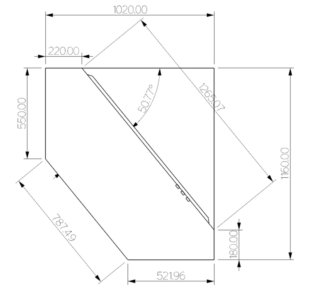

Je suis en train de réfléchir à la conception d'un meuble TV d'angle pour un client. Le meuble TV sera probablement en chêne massif, relativement simple : deux tiroirs et une niche avec un plateau par dessus épousant l'angle de la pièce et les meubles autour.
Le twist est qu'un panneau de valchromat doit être positionné derrière le meuble TV pour cacher l'angle non utilisé (panneau biseauté sur le plan vu du dessus). L'idée est d'ajouter des LED pour le côté original sur les côté en lumière non directe, et fixer un support TV sur celui-ci.
Je comptais fixer le panneau de valchromat sur l'arrière du meuble avec des inserts filetés et vis pour le côté démontable, mais vu ce à quoi servira le panneau et pour éviter la flexion, il faudra que je prévois un système de support (pas de fixations au mur possible, sauf si vraiment indispensable) qui remonte sur toute la hauteur (2m30 environ). J'ai pensé à un cadre en bois avec contreventement qui sera fixé sur le meuble au travers du valchromat avec inserts filetés et vis pour la partie basse, auquel serait liés une base épousant l'angle, et un poteau en biais reliant la base du côté de l'angle, au haut du cadre pour éviter la flexion. Le support TV serait fixé sur ce support au travers du valchromat.
Est-ce que je fais une grosse erreur ou je pars dans le bon sens ? Avez-vous déjà fabriqué ce genre de système et dans ce cas auriez-vous des conseils ? Est-ce que j'en fais trop ou au contraire pas assez ?

oui, je pense qu'il faut un tasseau à l'arrière pour rigidifier. Et aussi je fixerai dans le haut au mur ou au plafond pour pas que ça bouge. juste une vis de chaque coté ca irait.
Si le panneau fait effectivement 2,3m de haut le fixer au mur est indispensable ! Le valchromat seul n'est pas autoportant et le bras de levier est trop important pour se contenter de fixations en bas
BenDM
Merci pour la réponse !
Je n'ai pas précisé que le panneau fait 2,3m de haut en partant du sol. Le meuble devant fait 60cm de haut. Le valchromat sera donc fixé au meuble sur 60cm de hauteur puis dépassera de 1,7m au dessus. Dans ces conditions et avec une sorte de potence reliant le bas de l'angle au haut du panneau est-ce que la fixation au mur reste indispensable ?
tout dépend de la potence si tu parles d'une structure triangulée type échafaudage alors oui ça peut le faire. Si tu parles d'un simple tasseau vertical suivi d'un renvoi à 90° alors non ça ne suffira pas.
Le valchromat malgré tout ce qu'on en dit ça reste du MDF. C'est plus dense et résistant que du MDF standard mais ça reste quelque chose dont l'intégrité structurelle est pas folle donc il faut le soutenir et par exemple il ne faut pas fixer le support TV directement dans le panneau mais plutôt dans une structure derrière.
Ensuite se pose la question des appuis au sol le problème d'un meuble qui a cette forme c'est le risque de basculement surtout si il fait 2,3m de haut ne serait-ce que par sécurité je fixerai au mur. si un enfant par exemple avait dans l'idée de grimper dessus il faut s'assurer que le meuble ne lui tombera pas dessus (c'est notamment pour ça qu'on recommande de fixer les armoires au murs, c'est du vécu mon fils n'a heureusement rien subit de grave mais depuis tout est fixé). Donc même avec une structure derrière le panneau et même avec du poids en bas je fixerai au mur par sécurité.
