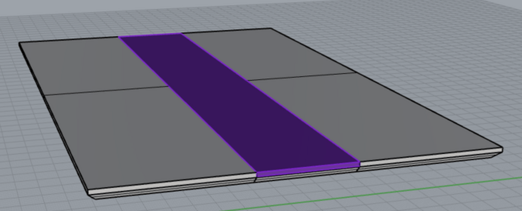

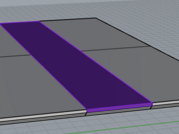

Le plateau est prévu en 30 mm d'épaisseur, d'une dimension de 1600x1000mm, et va être composé de 4 parties :
  • Un chemin central en compact de 10mm d'épaisseur qui sera sur toute la longueur, de 250mm de largeur.
  • de chaque côté un plateau de noyer massif de 30mm d'épaisseur.
  • En dessous du chemin central un élément qui servira de support pour le compact et de lien entre les deux plateaux latéraux.
Voici le rendu du plateau :
J'aurais besoin de vos avis éclairés sur ce qui va venir en dessous du compact.

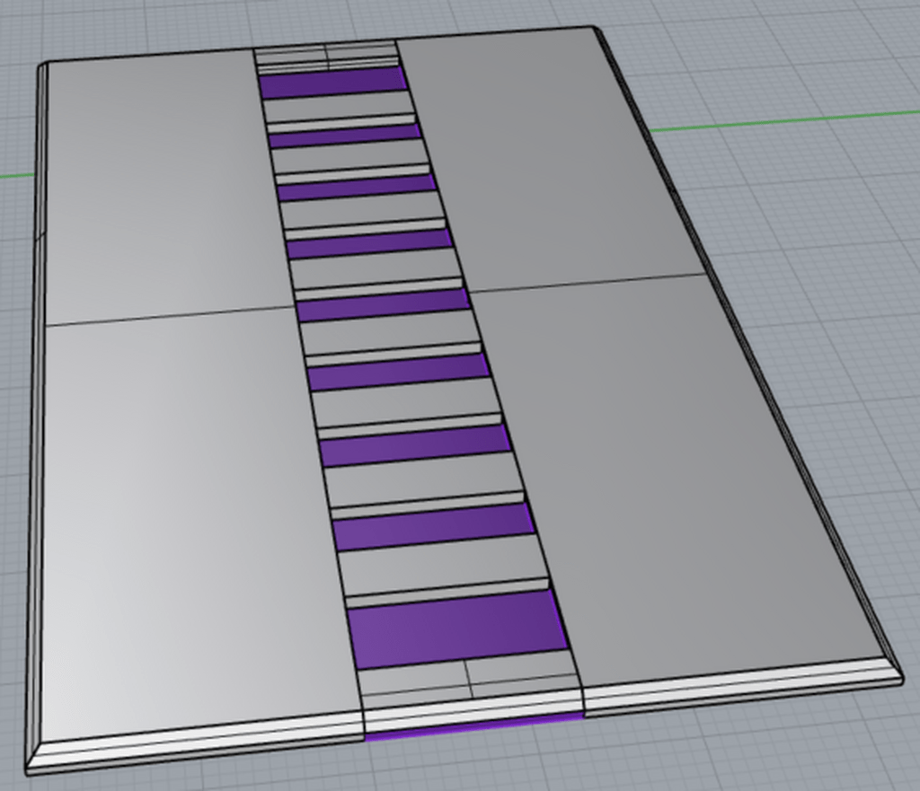

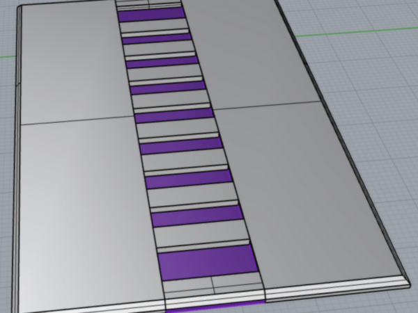

Après réflexion, en prenant en compte le fait que le noyer bougera à cause de la dilatation/rétractation mais pas le compact, et pour garder un chemin de table sans écart entre celui-ci et le noyer, j'avais pensé mettre des traverses entre les deux plateaux de 20mm d'épaisseur (pour laisser 10mm sur le dessus pour le compact), d'une longueur de 250mm (largeur du compact) et d'une largeur de 80mm. Le compact sera visser par le dessous aux traverses
Voici la vue du plateau du dessous :
J'ai deux options : soit un assemblage des traverses et plateaux avec colle/dominos, soit un assemblage avec des queues d'arondes et collage. Dans ce second cas, l'idée est d'usiner dans les plateaux latéraux la queue d'aronde sur 20mm de profondeur (épaisseur de la traverse), qui me permettrait de positionner les traverses comme des pièces de puzzle, sans que ce soit visible de l'autre côté.
Est-ce que c'est quelque chose qui vous parait suffisamment solide et pérenne ? Que vous avez déjà fait ? J'en prévois trop ? Pas assez ? Si l'idée des traverses est bonne, plutôt dominos ou queues d'arondes ?
Ou alors red flag, il faut réfléchir autrement parce que les traverses ne vont pas tenir ? partir sur une structure métal sous le compact avec vissage entre les différents éléments ?

Je pense que tu te compliques la vie en essayant de lier directement les 2 demi-plateaux.
Car d’une part le compact n’a pas besoin de support bois. Sa rigidité et sa stabilité inciteraient à l’inverse à s’en servir comme référence.
Ensuite, le maintien d’une distance constante entre demi-plateaux bois peut être réalisé plus simplement.
Ainsi, je ferais sur chaque demi-plateau une feuillure de 10mm d’épaisseur et au moins 25mm de largeur pour accueillir le compact. Celui-ci fixé par vis par dessous.
Tu auras ainsi un plateau composite dont la partie centrale sera parfaitement stable.
Attention toutefois : quelle que soit ta solution d’assemblage, il subsistera un risque de désaffleur dans l’épaisseur entre la zone bois et celle en compact. Te conseille donc de pratiquer un micro chanfrein sur chaque arête de l’assemblage pour dissimuler tout mouvement ultérieur qui « accrocherait » la main.
