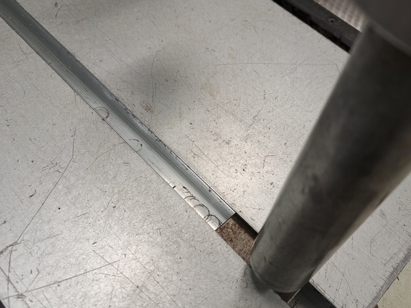

Par devant? Par derrière ?

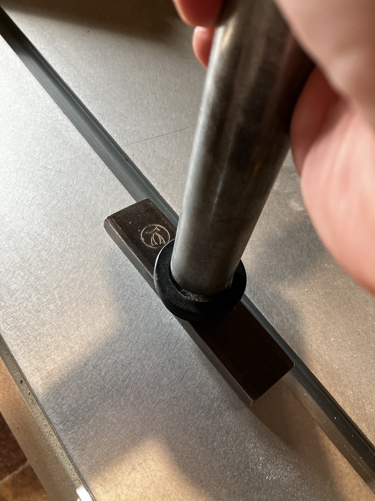

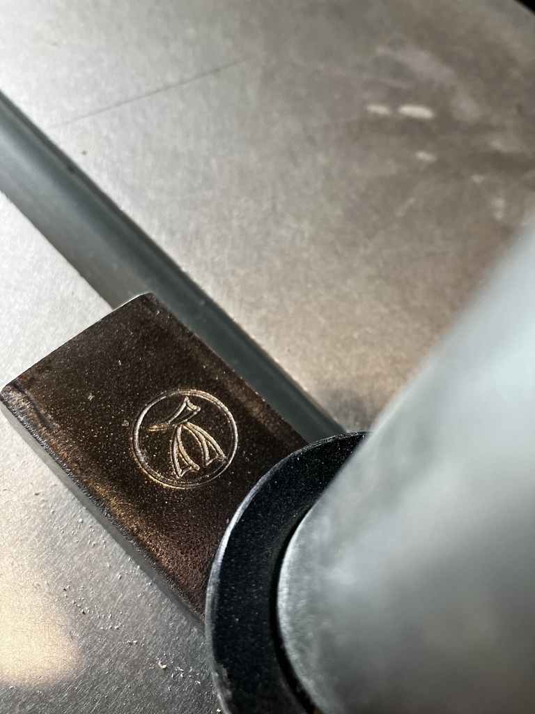

Question simple... de quel côté mettre le lardon?
Ou bien ?
à mon avis pas beaucoup d'incidence puisqu'il est en pression sur le haut de la glissière en alu.
Mécaniquement je pense que devant serait plus logique, après il ne faut pas se torturer l'esprit avec de tels détails. S'il y avait une véritable incidence cela serait précisé dans la notice d'utilisation, dans la mesure où tu la possède.
rere40
Merci glaude !
Je dirais devant.
Et si tu as un copain métaleux (merci vasavoirkikela !!), demande lui de t'aider à résoudre cette question avec une barre plus longue et un trou au milieu !
En plus, on y gagne vachement en maniabilité au moment de l'insérer dans la rainure.

Etonnamment, j'aurais dis derrière.
En le mettant devant et en pressant, la partie avant va vouloir se levé et poussé sur les "oreilles" de la rainure.
En le mettant derrière et en pressant, la partie arrière va vouloir plaqué sur le fond de la rainure.
Mais je n'en sais rien, je n'est pas ce problème étant donné que je n'est pas de chariot 🙄
C'est un raisonnement qui se tient aussi. Mais dans ce ca, c'est au niveau du cylindre que ça tirera les "oreilles".
Hollywood
C'est pas faux !

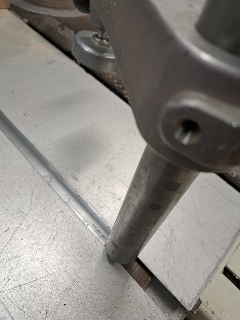

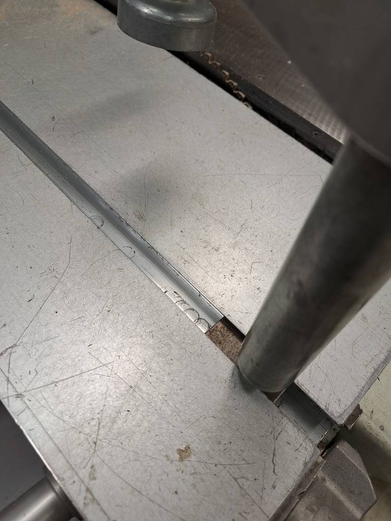

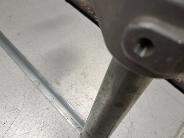

Sans faire de calcul de RDM, le lardon placé devant, si effort important pourrait avoir tendance par son extrémité à marquer voire soulever l'aluminium au niveau de la surface mais comme de toute façon le montage est fait ici sans sa rondelle de répartition, je n'ose pas imaginer le résultat au niveau de l'appui de la partie cylindrique. Cette rondelle doit d’ailleurs être perdue car l’épaulement fileté qui se visse dans le lardon est trop long, on voit bien qu'il marque le bas de la rainure. Sur certains montage, il s'agit d'une bague genre cuvette assez large, en matière plastique. Quelle est la marque de la bécane ?
la rondelle est a l origine en métal en acier avec du plastique le système se déforme au serrage
rere40
Merci Boisenformes !Merci. C est une minimax lab 300 plus acheté d occasion...j ai débuté les réglages. Le guide a été maltraité par ce presseur d'où ma question.
Sur la mienne Minimax CU 300, la bague est sur sorte de bakelite ou une matière plastique très dur, je m'en suis servie ce matin, j'ai le même presseur mais une bonne rondelle acier large et un peu épaisse serait parfaite

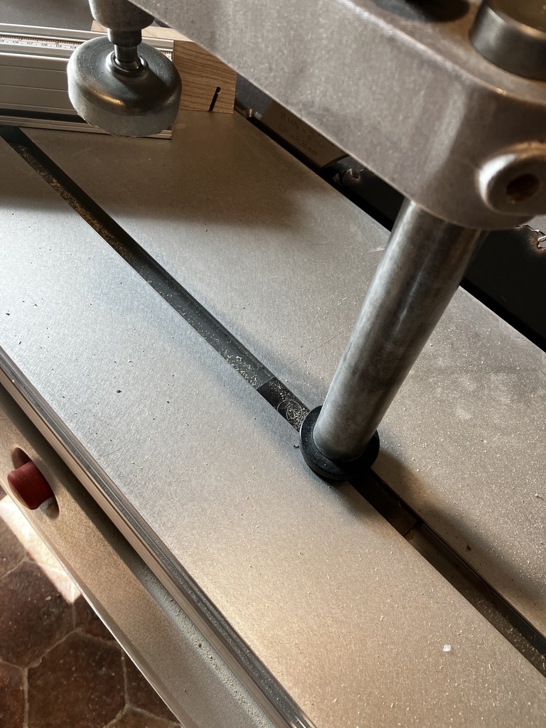

bonjour le mieux est de mettre une rondelle de répartition pour éviter de marquer la table
le sens dépend de l utilisation , il aurait fallu nous montrer l utilisation
rere40
Merci etiennedesthuilliers ! Pour le sens d'utilisation, en cliquant sur la photo on visualise la lame de scie. Si cela peut suffire...
le mettre devant et je vois qu'il y a une rondelle de répartition moi je
me ferais faire un lardon plus grand c est plus facile à utiliser
attention aux doigts
