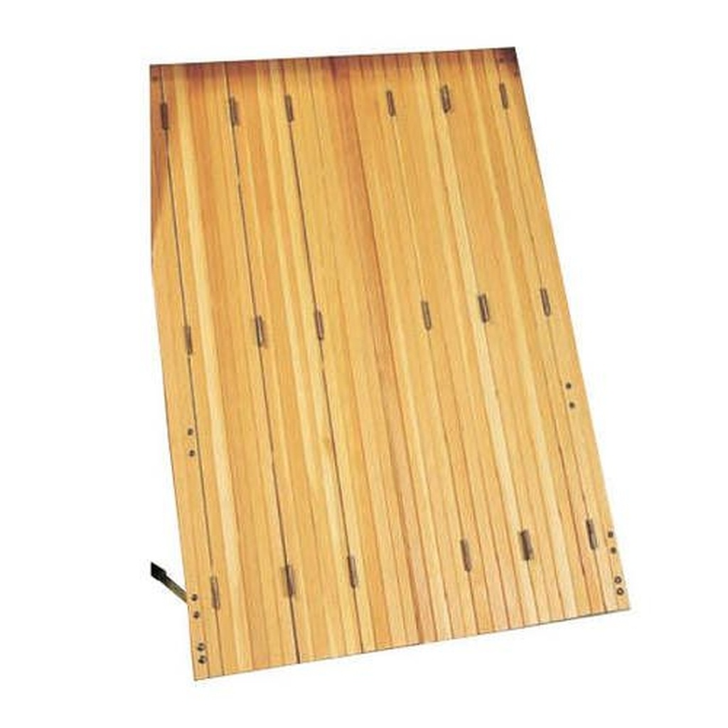

J'ai des vieux volets en bois pliants(copropriété années 60).
Besoin de couper d environ 5 centimètres en bas mais les accroches métalliques vetustes font que je ne peux pas les démonter. Trop risqué qu'ils ne supportent pas démontage + remontage.
Avec quel outil vous les découperiez de la sorte ?
Une dremel à la verticale ou scie sauteuse à la verticale ? Avec une scie manuelle ? Autre système
