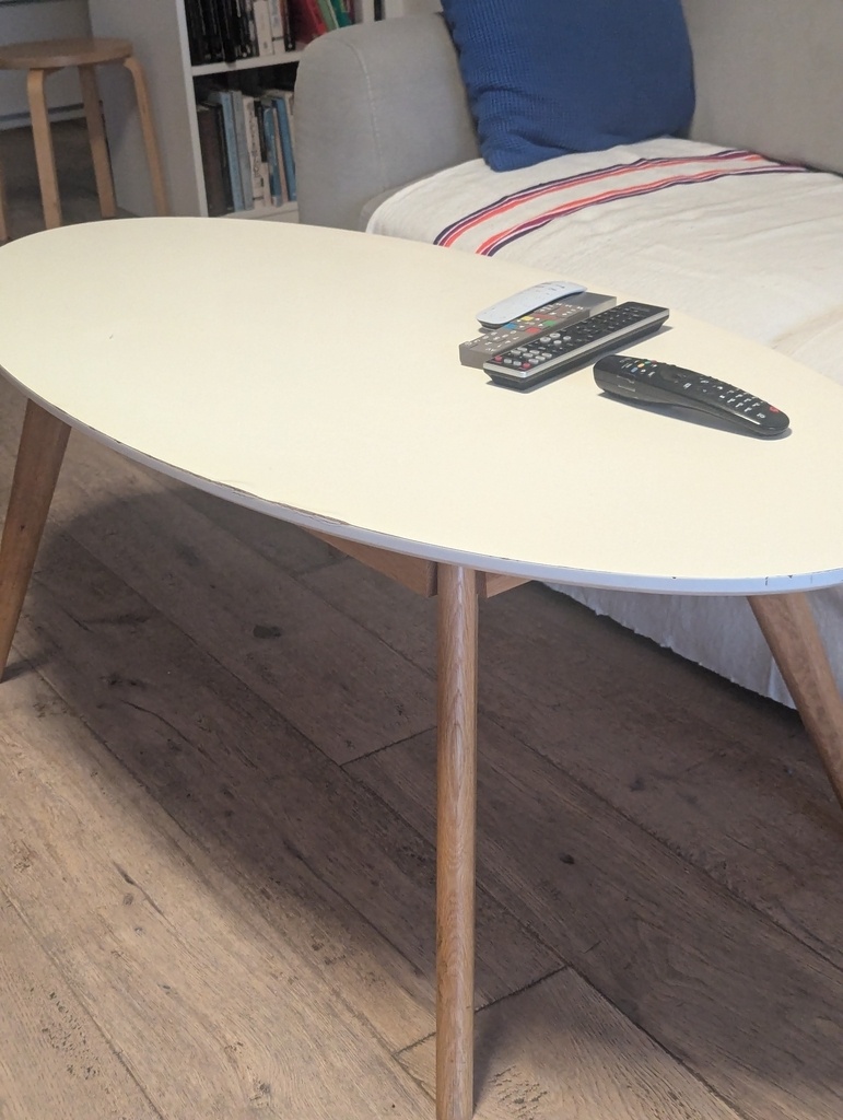

Bonjour.

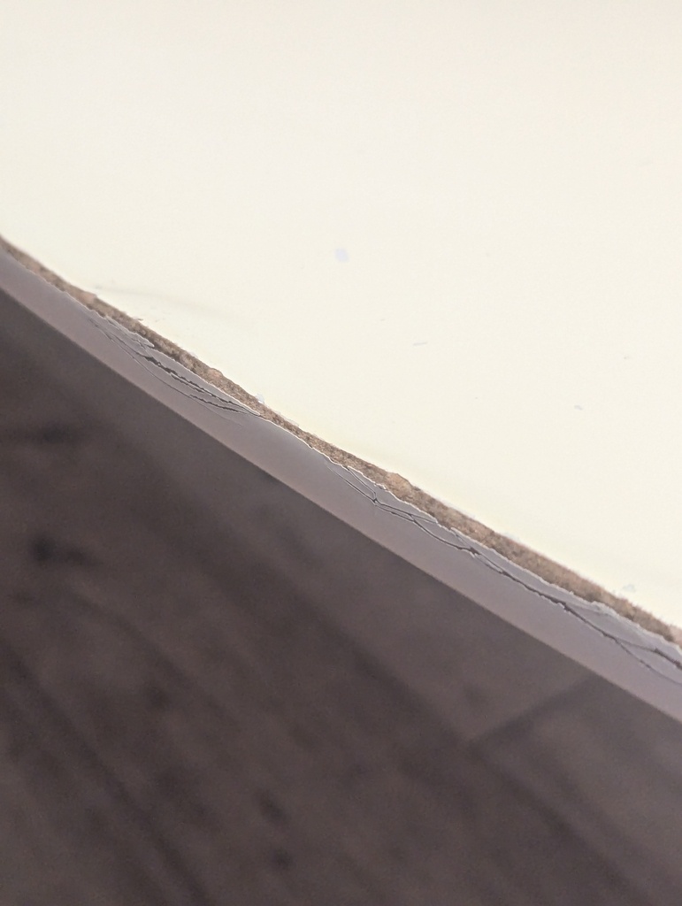

Cette table industrielle a eu un souci d humidité: le bois a gonflé (sûrement du mélaminé(, s est bombé et a abimé le revêtement laqué blanc.
Est il possible de la restaurer avec un aspect blanc laqué d origine ?
Dois je retirer tout le revêtement laqué a la ponceuse, égaliser le bois et mettre un spray laqué blanc ?
Que me recommandez vous ?
c'est le défaut de l'aggloméré, dès qu'il a pris l'humidité tout le collage se détériore.
Perso je m'orienterai vers un nouveau plateau. Désolé.
Mais je ne vois pas de restauration possible et surtout invisible.
Oui surtout que la partie qui a pris l'eau n'aura pas la même résistance que le reste et risque de vieillir différemment
Quatermite
En variante de la réponse de Kentaro , expurger à la défonceuse la partie du plateau qui a pris l'eau en refaisant un plateau elliptique 5cm plus petit et sur le nouveau champ (propre et fraisé d'équerre) coller du champ thermoplastique. (voir avant si cela passe au niveau des pieds)
Le souci c'est que si tu ne disposes pas déjà gratos des matériaux pour te faire le gabarit, le gabarit va te coûter plus cher que la table...
Quatermite.
Tout est possible, cela dépend de ton objectif, en terme de qualité du produit fini.
Tu peux enlever le chant sur tout le pourtour, poncer le chant pour que cela soit propre et en recoller un autre. Attention, coller un chant n'est pas évident pour quelqu'un qui n'a pas l'expérience.
Tu peux aussi simplement repeindre le chant après ponçage, mais cela ne fera pas très net.

Merci. Je pensais poncer pour retirer tout le revêtement laqué blanc, égaliser et ensuite acheter un revêtement thermocollant blanc et le placer.
vu le prix du placage même synthétique, autant t'orienter sur le changement du plateau directement. Cet exercice nécessite un peu de connaissance pour le réussir sans compter le temps passé.
Si tu ponces ton plateau tu ne retrouveras pas une surface plane nécessaire à un bon collage sauf à travailler avec une grosse calibreuse.
glaude Il ne s'agit pas de poncer et remplacer le placage du plateau, mais seulement d'enlever et poncer les chants et de remettre une bande sur les chants.
Si on parle de prix, alors, dans ce cas, il vaut mieux aller chez Gifi et racheter une table entière... Mais cela s'appelle de la consommation jetable...
KOPO
merci Kentaro je pense que ca ne suffirait pas car le plateau a aussi gondolé. Donc juste le chant ne changerait pas ça.
mais 100% d accord les raisons écologiques sont aussi très importantes et poussent à essayer de rénover
dans mon point de vue je reprends les intentions de Kopo, qui souhaite poncer le dessus.
Après pour reprendre le tour, il faudrait savoir jusqu'à quelle profondeur l'aggloméré a gonflé.
Sur le plan écologique, il ne faut pas aller chez Gifi mais plutôt dans une ressourcerie afin de trouver le bois nécessaire pour refaire un nouveau plateau.
