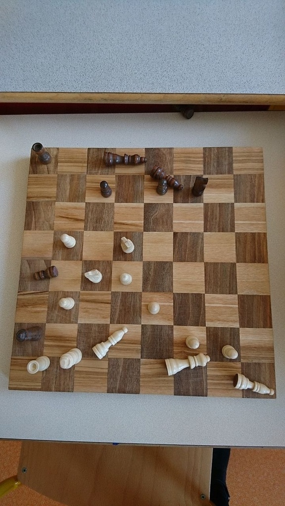

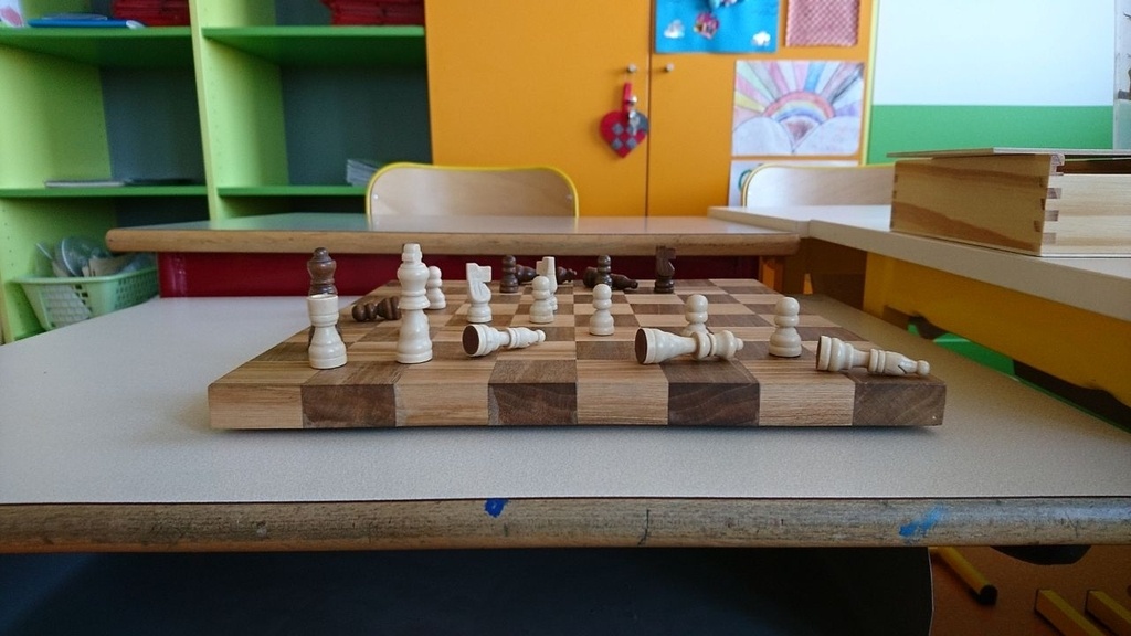

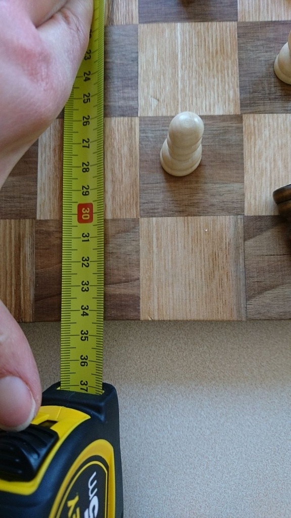

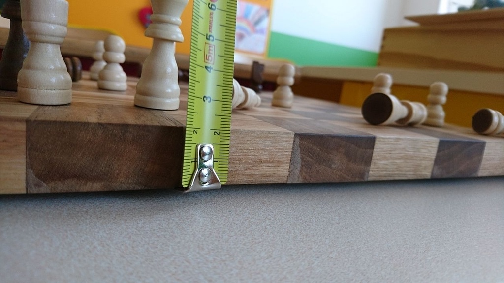

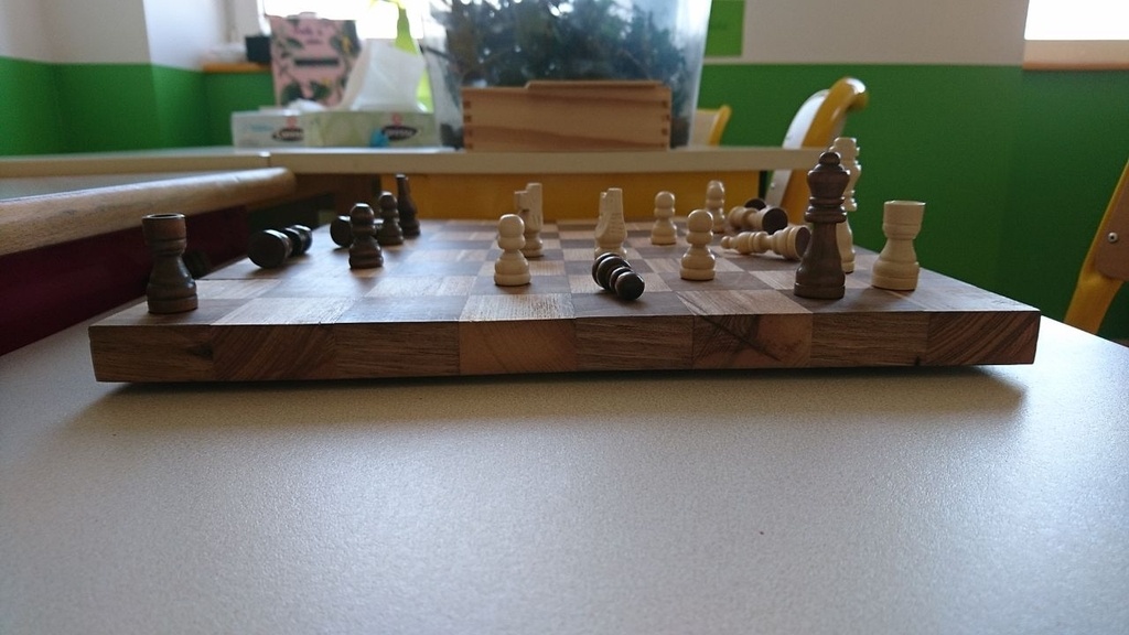

J'ai fait un échiquier en massif frêne/noyer avec finition au rubio transparent il y a trois ans à la demande de Madame, pour qu'elle puisse le mettre à disposition de ses élèves (CM1-CM2).
Comme c'était une de mes toutes premières réalisation et que c'est juste collé à plat-joint, j'étais sceptique quant au fait qu'il puisse résister dans le temps et pourtant... les élèves en prennent soin et il n'a pas bougé d'un poil.
À noter que j'ai mis 4 petits "plots" en plastique sous le plateau pour éviter qu'il ne balance...
J'ai aussi fait un plateau de jeu pour ma fille avec un cp de 5mm prit en sandwich entre un échiquier et un damier et lui par-contre a bougé, les cases de l'échiquier se sont décollées entre elles (jolie petite fissure au milieu du plateau) mais elles sont encores bien collées au cp...
Donc si c'était à refaire, pour moi à coup sûr ce serait du massif.
Je t'ai joint les photos du plateau en milieu scolaire, les images parlent plus qu'un long discours...

ThomasDalsace
Ce sont deux plateaux en massif frêne/noyer d'environ 13mm d'épaisseur chacun et j'ai fait attention au sens du fil pour que les deux plateau travaillent dans le même sens que le cp...
Si j'y pense je te ferai une photo ce soir ou un retour d'expérience sur ma création
ça me paraît osé de faire des cases avec les fils perpendiculaires...
ThomasDalsace
Salut dneis , pour être honnête c'est un pur hasard ou plutôt une erreur de réflexion de ma part car je ne voulais pas que les fils soient perpendiculaires les uns par rapport aux autres... Et je dois reconnaitre que j'ai eu beaucoup de chance que l'échiquier n'ait pas bougé...

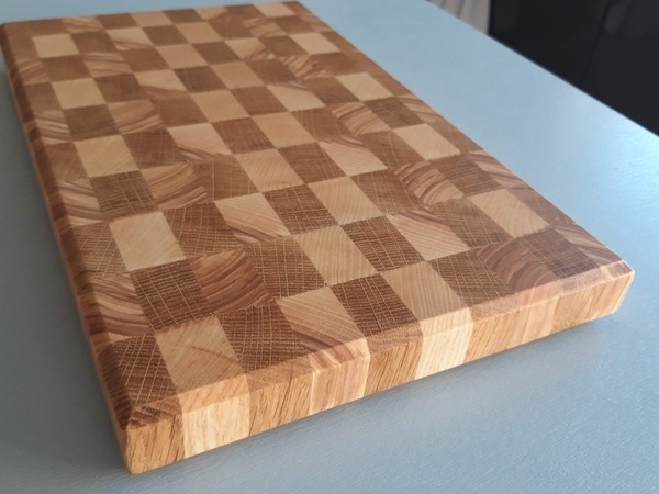

Jeromymacam
Voici mon modeste retour d'expérience.

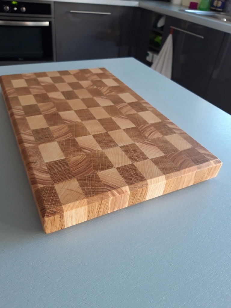

J'ai fait il y a quelques temps une planche à découper en bois de bout, chêne/frêne :Planche
Elle n'a pas bougé. Et pourtant elle alterne le sec et le trempé, le rangement en armoire et l'utilisation à l'air libre.
Si je compte avec le témoignage de ThomasDalsace ; ça fait 2-0 pour le massif!

Merci Jeromymacam pour ton retour. Pour les planches en bois de bout j'en fait souvent donc ca j'ai l'habitude ;)
