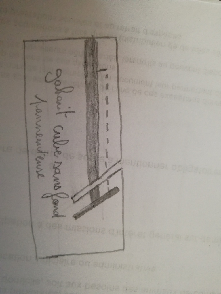

dneis le projet est de faire des motifs de type cube sans fond, donc des losanges de 2/3 cm de coté. Merci pour l'ouvrage de Roubo, il y a pleins d'infos supers intéressantes.
Ardennais Alors ça ça m'intéresse. J'ai cru comprendre que la difficulté du frisage réside dans la nécessite de reproduire des formes strictement identiques. Les écarts, même minimes, reproduits de nombreuses fois créent des décalages importants. Du coup, le gabarit, tu le ferais sur un bout de CP par exemple ? En positif ou négatif ?
Ardennais
Oui, sur un CP avec des lattes vissées dessus. Tu dois préparer des bandelettes de mêmes largeurs et de trois coloris différents.. La précision est primordiale en effet. Aucune tolérance possible ! Un dixième sur chaque losange et tu ne pourras pas être jointif tout le long. Tu peux les réaliser avec un gabarit à la panneauteuse aussi. Et non pas de positif ou de négatif. Les bandelettes positionnées entre les deux lattes et l'angle désiré au bout pour scier.

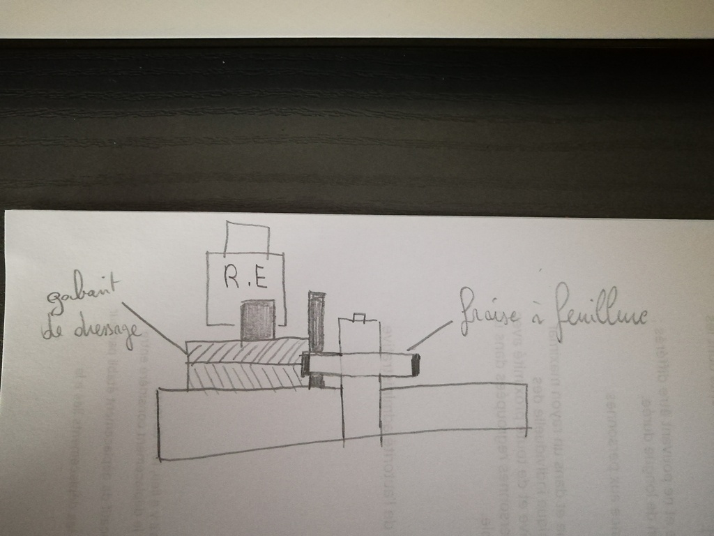

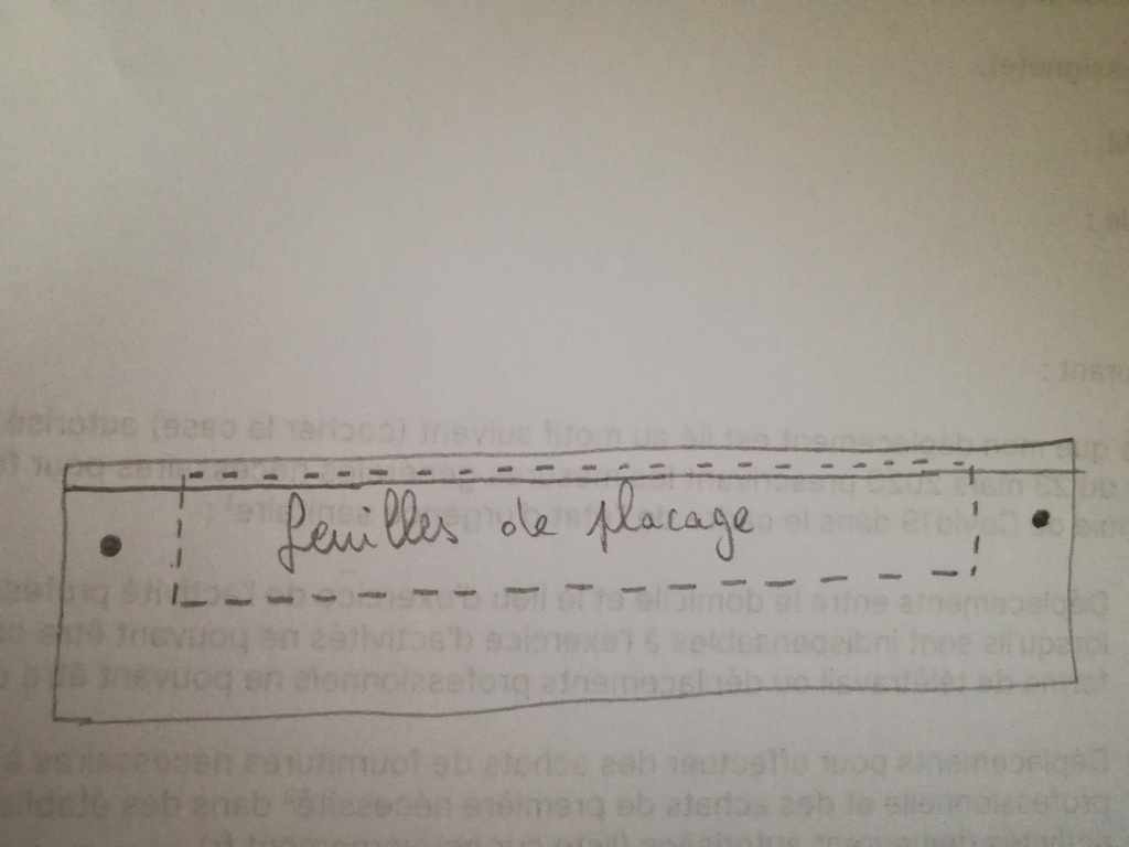

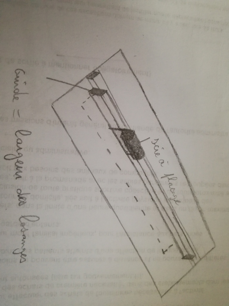

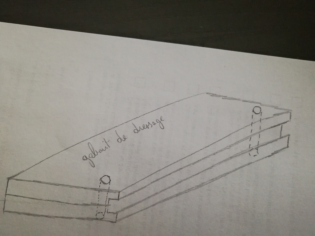

Croquis fait en grande vitesse mais reprenant l'essentiel
Ardennais
Voilà, soit tu fais tout à la scie à placage, soit avec les machines au maximum. C'est au choix, les deux fonctionnent bien sûr ! La technique de dressage à la toupie est "bougrement efficace" comme dirait notre ami sylvainlefrancomtois 😋. En plus, le gabarit de dressage est facile à réaliser et tu l'auras pour d'autres frisages. Pour débiter tes languettes, il suffit de mettre le côté dressé contre le tasseau et presser la languette avec ton guide qui fait exactement la largeur d'un losange,plus qu'à suivre ton guide avec ta scie à placage. 😉

Ardennais c'est bien ce que j'avais compris, mais c'est encore plus clair avec les schémas, j'essaierais de prendre un maximum de photos pour faire un roman photo pas à pas.
