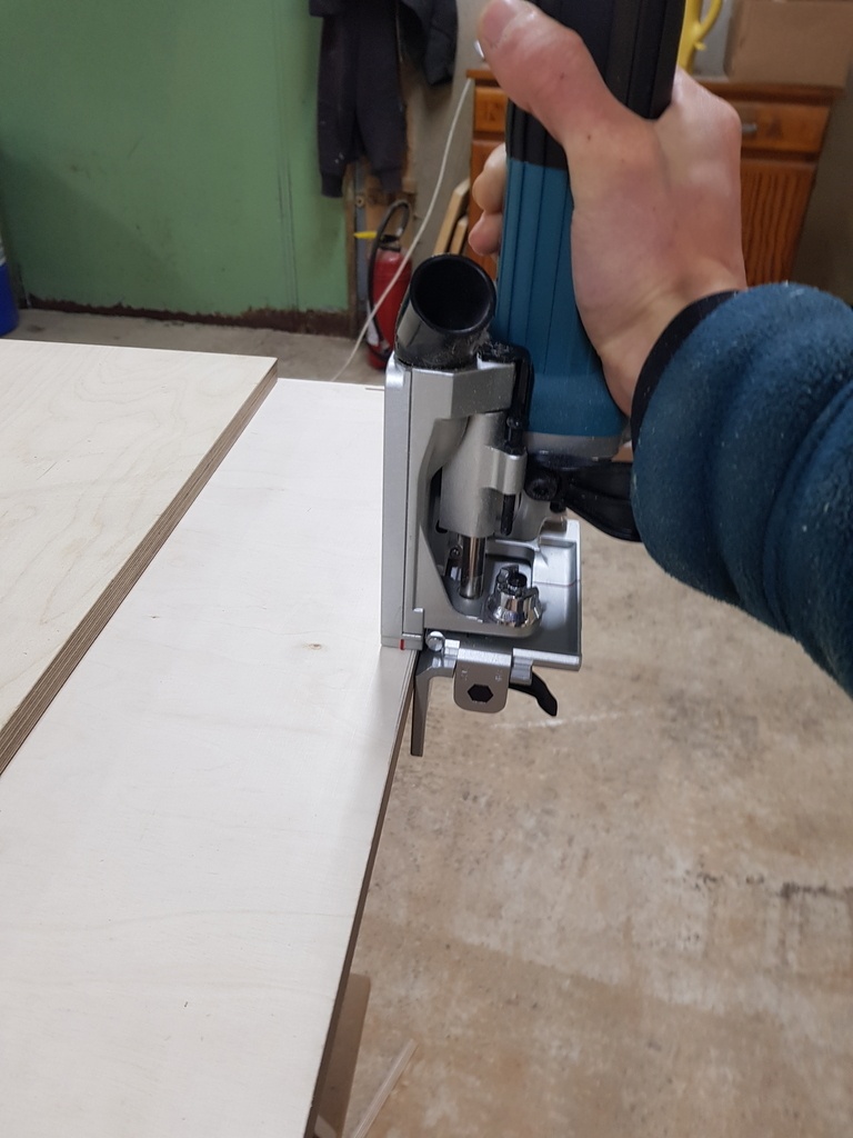

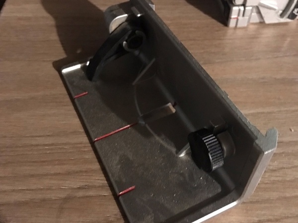

Je viens de m'acheter une lamelleuse Makita et je rencontre un problème auquel je ne vois pas comment le résoudre.
La distance entre le dessous de la lamelleuse (le sabot) et la médiane du disque à lameller est de 10mm. Cela veut dire que pour se centrer dans un panneau il faut qu'il fasse 20mm d'épaisseur(photo 1).
Hors je travaille sur du CP 15mm.

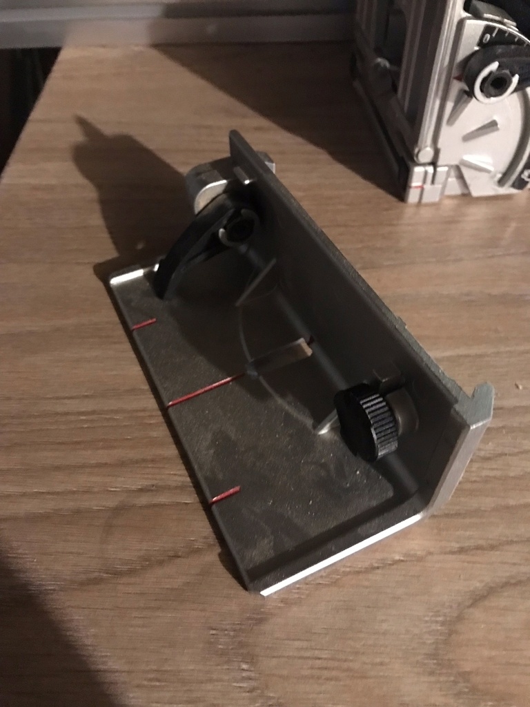

Pour parer à ça,j'utilise le guide de hauteur et mets mon panneau légèrement en dehors de mon établi pour que la lamelleuse puisse reposer sur le dessus de mon panneau (celui qui reçoit dans le chant). Jusque là OK ça marche bien (photo 2)!
Par contre comment faire pour le panneau avec les lamellos dans le panneau ?

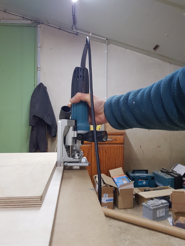

Je vois que ce qui se fait est de prendre appui sur le panneau où on a fraisé dans le chant (photo 3). Mais on revient au problème évoqué au début.

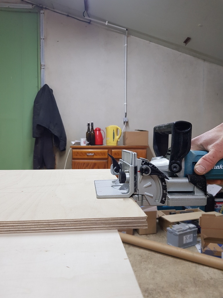

Du coup, la seule solution que je vois est que je le mets aussi légèrement en dehors de mon établi et je fraise à la verticale avec mon guide de hauteur qui prend appui sur le panneau. Mais la stabilité n'est pas folle vu la faible épaisseur du chant sur laquelle on prend appui (photo 4).
Comment faites-vous dans ces cas-là ? Parce que là j'utilise tout le temps le guide de hauteur et je ne joue jamais avec le réglage de l'angle de la lamelleuse (0 et 90°).
Merci d'avance !

Pour avoir plus de stabilité sur la photo 3, tu peux rajouter une autre planche de la même épaisseur sous ta machine.
Jimari
Oui c'est une solution. Merci !

Je ne comprends pas bien le problème. Il suffit de rajouter des cales de la bonne épaisseur, me semble t'il.
pareil, ptite cale, une planchette de cp5 avec du scotch si rien d'autre...
Jimari
Merci ! On m'en avait parlé mais je voulais savoir si je passais à côté d'une technique ou d'un réglage. Je ferai ça !
Une cale, c’est bien plus précis et repetable qu’un réglage.

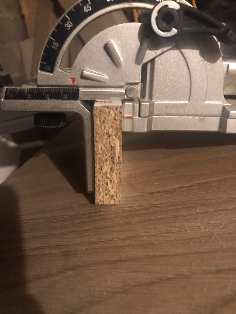

Pour ta photo 4, je fait pareil sauf que je rajoute la partie mobile en L qui est en accessoire.
Du coup plutot que d'avoir un appuis en L, j'ai un appui en U et une meilleur stabilité. Par contre l'eccartement est a 10mm et c'est donc valable pour du panneau de 19mm

Je n'ai pas saisi ce que tu veux dire par là. J'ai également mis le guide de hauteur comme ta photo. Et mon appui est en L. Comment as-tu un appui en U ?
Hollywood
Dans ce cas tu peux faire une rotation de 90° du plateau ou se fixe le guide de hauteur
Hollywood
Comme ça:
Jimari
Ah mais oui c'est génial 😄 ! Merci BoodWood. Je vais essayer ça.
Hollywood
Lorsque j'utilise la lamelleuse comme ça, je préfère retirer les deux petits patins en caoutchouc, sinon sa gène un peu.

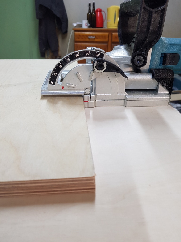

Sans le guide de hauteur mettre un cp 5mm sous votre panneau. L'usinage se fera donc avec la machine à plat . Pour les lamellos dans le panneau maintenir le panneau vertical contre un retour d'équerre comme le guide de la dégau par exemple ( ou un madrier dressé ). Sinon votre méthode va bien avec un peu d'habitude d'ailleurs il avait dans le temps un calage fourni avec la machine à mettre sur le guide pour usiner le panneau de 16 mm.
Jimari
Merci pour ta réponse ça complète les possibilités. J'essaierai ta méthode de mettre le panneau debout aussi.
ValBois
Il me semble que pour être centré il faudra une cale de 2,5mm (5/2) pour le panneau de 15, à corriger si je me trompe
