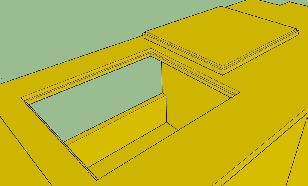

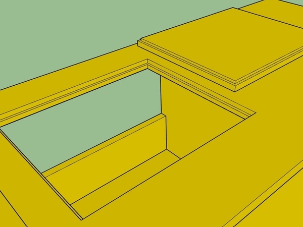

J'aimerais progresser dans l'utilisation de la défonceuse et souhaiterais avoir votre avis dans la manière pour réaliser des trappes comme sur la photo. Elles seraient uniquement posées par emboitement. Sur Sketchup, je n'ai pas conçu des angles arrondis mais ce sera le cas en réel.
Mes questions sont :
  • Comment feriez-vous pour usiner des angles identiques afin que l'ouverture et la trappe s'adapte parfaitement ?
  • Pour réaliser les épaulements, est-ce que la meilleure manière d'être régulier serait d'utiliser une fraise avec un roulement ou voyez-vous autre chose qui pourrait faire office de guide ?
  • Je suppose fortement que le morceau de CP que je récupèrerai de l'ouverture dans le plan de travail sera trop petit pour être réutilisé comme trappe (trop de matière enlevé en faisant l'ouverture) et qu'il faudra que je tape dans un autre morceau de CP ?
Merci pour vos réponses ! Belle journée !

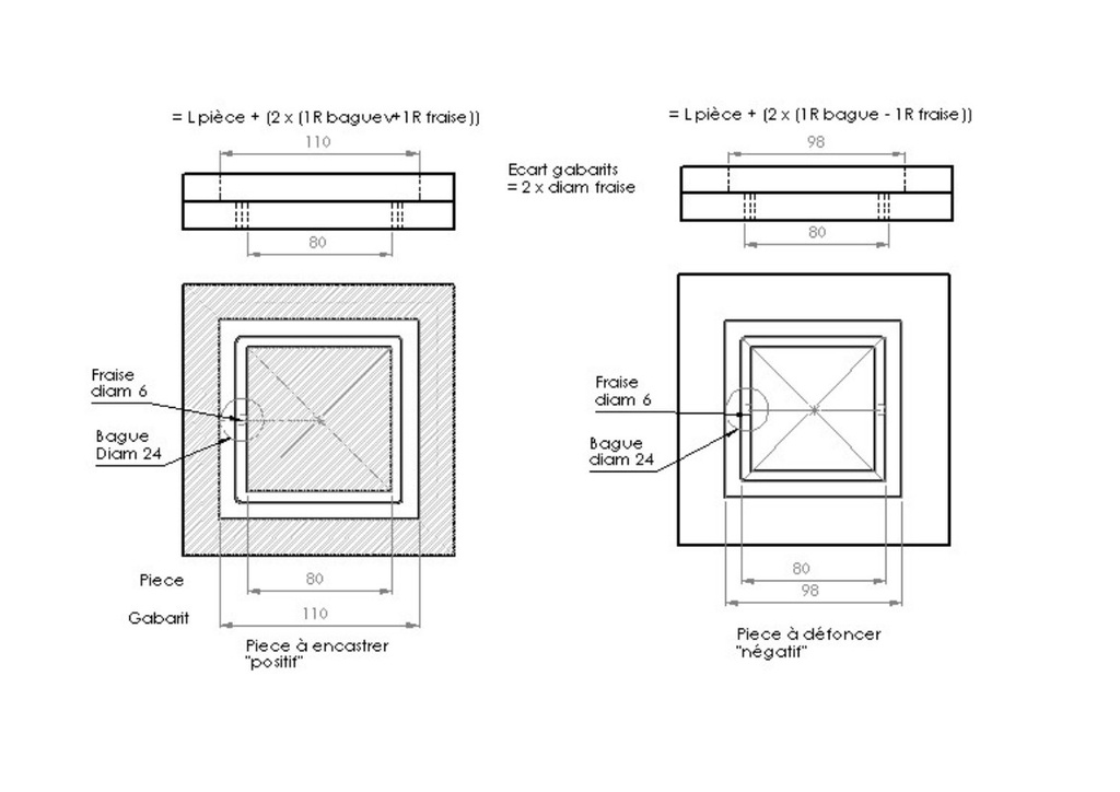

J'ai trouvé un système qui utilise le même gabarit pour le négatif et la pièce à incruster (condition indispensable à la complémentarité exacte des deux pièces!). A la différence de la vidéo, j'utilise une seule bague (je n'en n'ai pas d'autre...) et je gère l'écart nécessaire entre les "deux gabarits" par des tasseaux dont l'épaisseur vaut comme dans la vidéo le diamètre de la fraise (fois deux car la forme est fermée). Cette cote de deux fois le diamètre de la fraise donne un emboitement sans jeu. Si je souhaite donner un jeu fonctionnel à mon emboitement, il suffit d'ajouter la valeur de ce jeu à l'épaisseur des tasseaux (ce qui est impossible dans le cas de bagues de copiage, à moins de disposer d'un assortiment variant de 0.5 à 2 mm...).
Ci-joint un mémo que je m'étais fait...

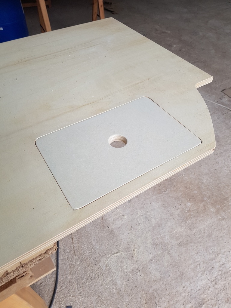

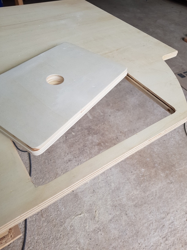

Voilà le résultat ! Encore merci pour ton aide Erebor .
J'avais une fraise à feuillure donc je me suis contenté de l'utiliser.
J'ai procédé comme suit :
  • découpe des lignes droites à la scie plongeante
  • découpe des arrondies à la scie sauteuse
  • finition des arrondis à la rape a bois et ponçage à la main.
  • feuillure à la défonceuse
Je me ferais des gabarits comme Erebor a conseillé pour la prochaine fois. Je gagnerai beaucoup de temps.
