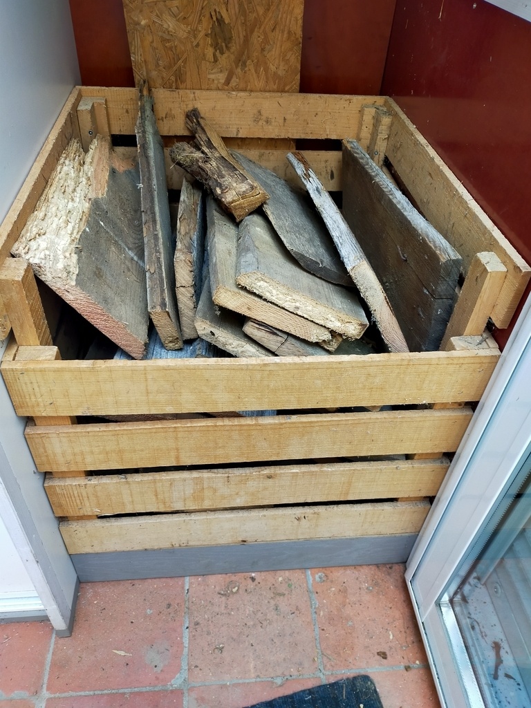

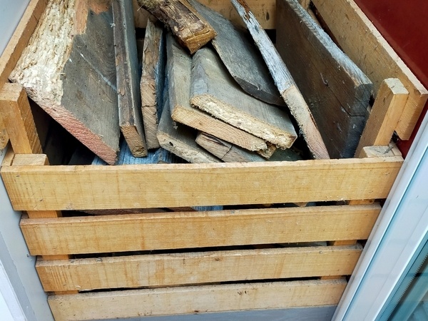

J'ai fait ma caisse à bois en thuyas. Lors du sciage ce bois dégage un parfum très agréable
