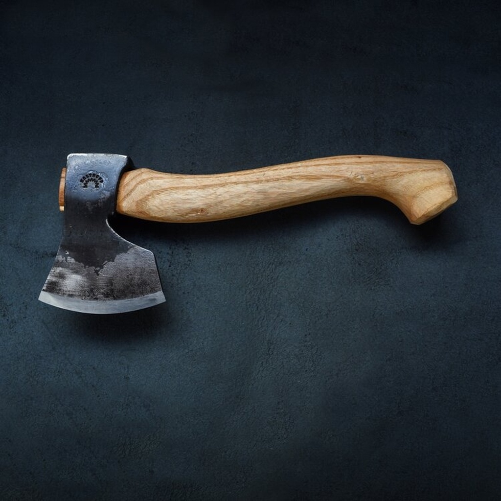

J'utilise cette hache qui coche quasiment tous mes paramètres.
  • un équilibre parfait.
  • poids de 550g pour la tête et 720g de poids total = idéal je trouve pour le spoon carving.
  • longueur de 30 cm = idéal aussi car plus sécurisant et une hache plus petite et donc moins lourde sera plus handicapante lors de travail éloigné pour enlever du gros et une hache plus grande et donc plus lourde sera plus handicapante pour le travail de précision.
  • la forme du manche est parfaite je trouve, facilitant sa prise en main que ce soit en coupe rapproché qu'en coupe éloigné.
  • la forme arrondie de la lame de la tête de hache améliore aussi la précision de certaines coupes les rendant plus précises et plus sécuritaire.
Tout ces petits paramètres sécurisent et facilitent surtout l'utilisation d'une hache pour cette pratique. Cependant doit-on avoir une telle hache pour être performant - NON - Avec une hache très bien aiguiser on arrive au même résultat, ce qui est surtout important est d'avoir en tête des paramètres de sécurités lors de leurs utilisations.
Le seul petit reproche à cette hache est en coupe rapprochée avec la main au niveau de la tête de hache quand on a des gros doigts. L'espace entre le manche et la tête de hache pourrait être un peu plus travaillé. C'est pour lui trouver un point négatif.

Une fameuse kalthoff ! C'est vrai, on avait discuté déjà il me semble. J'ai eu l'occase de l'essayer, en effet l'équilibre est agréable. Après c'est des habitudes perso mais j'aime les manches relativement droits, et un poids plus lourd. Mais je fais régulièrement de la "grosse cuillère" de service etc .. avec plus de volume à enlever. Et le paroir me permet les coupes précises et fines qu'on ne peut pas aussi bien faire avec une hache lourde c'est sûr. Merci pour le retour détaillé en tout cas :)
Aurik
Il faut surtout toujours avoir en tête des règles de sécurité et +/- être vigilant en fonction du type de hache et trouver celle qui nous convient. La kalthoff a été pensée réellement pour le spooncarving mais son plus gros défaut est son prix et tout type de hache permette d'arriver au même résultat. Les haches de Robin wood on l'air très bien, pensé pour cette activité et avec un prix super intéressant.

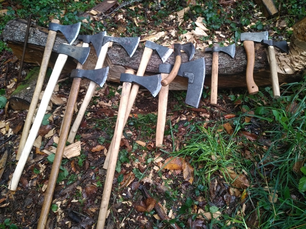

La première une hultafors que j'utilise principalement pour la sculpture.
Encompagniedescopeaux Adrien tu en reconnaîtras une à toi 😉 , il y a la seconde qui est une hachette de recyclerie (très mal affûtée), une qui était à mon grand père (3), une doloire de sabotier (lourde et pas si pratique), une achetée à Gustave Remon (ancien charpentier de guedelon) cet été après une journée d'équarrissage avec cette hache, la Calabria 750gr de Thibaud, la dernière est ma nouvelle hache modifiée qui est une tuerie dans les bois (moins pour la sculpture mais C'était pour tester).

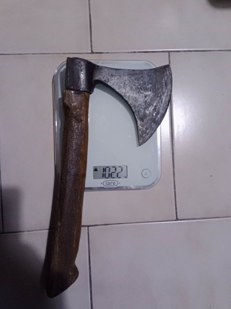

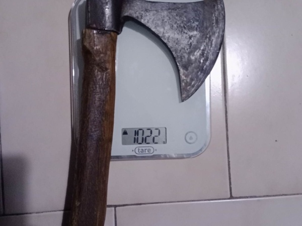

Ancienne hache "Saut du Tarn" dont j'ai refait le manche (un de mes premiers) y a des défauts mais c'est elle que j'utilise le plus au final.
Après elle est peut être un peu lourde (1kg) mais je travaille aussi beaucoup au paroir donc j'apprécie le poids et je n'ai pas de force à rajouter à mes coups l'inertie est suffisante. (vidéo de démo : ici )
Manche de 30 cm, je place ma main de façon différente suivant ce que je fais. Près du fer on est précis mais sans être puissant, éloigné du fer c'est l'inverse moins précis mais plus de force.
Si on débute je conseille une hache plus légère (un poids plus léger se maitrise plus facilement) autour de 600g à 700g.
