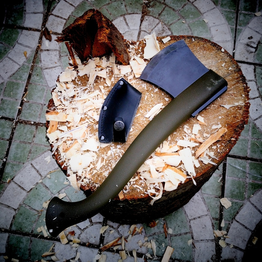

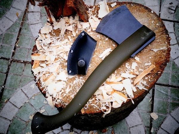

Je viens d'acquérir une petite hachette Mora, me disant que si elle était aussi bonne que le sont les couteaux, ça devrait le faire !
Effectivement ça m'a l'air pas mal du tout, le prise en main est agréable malgré le manche en plastoque mais bien galbé ! Le poids de 500g la rend tout à fait maniable. Bon j'ai peu de recul mais ça a l'air très correct pour le prix ! Et ça coupe comme il faut et proprement
Une interrogation cependant : comme sur les couteaux, il y a une émouture bien nette, puis un biseau secondaire très léger. Faut-il garder ce biseau pour l'affutage dans le cadre d'une utilisation sculpture bois vert ?

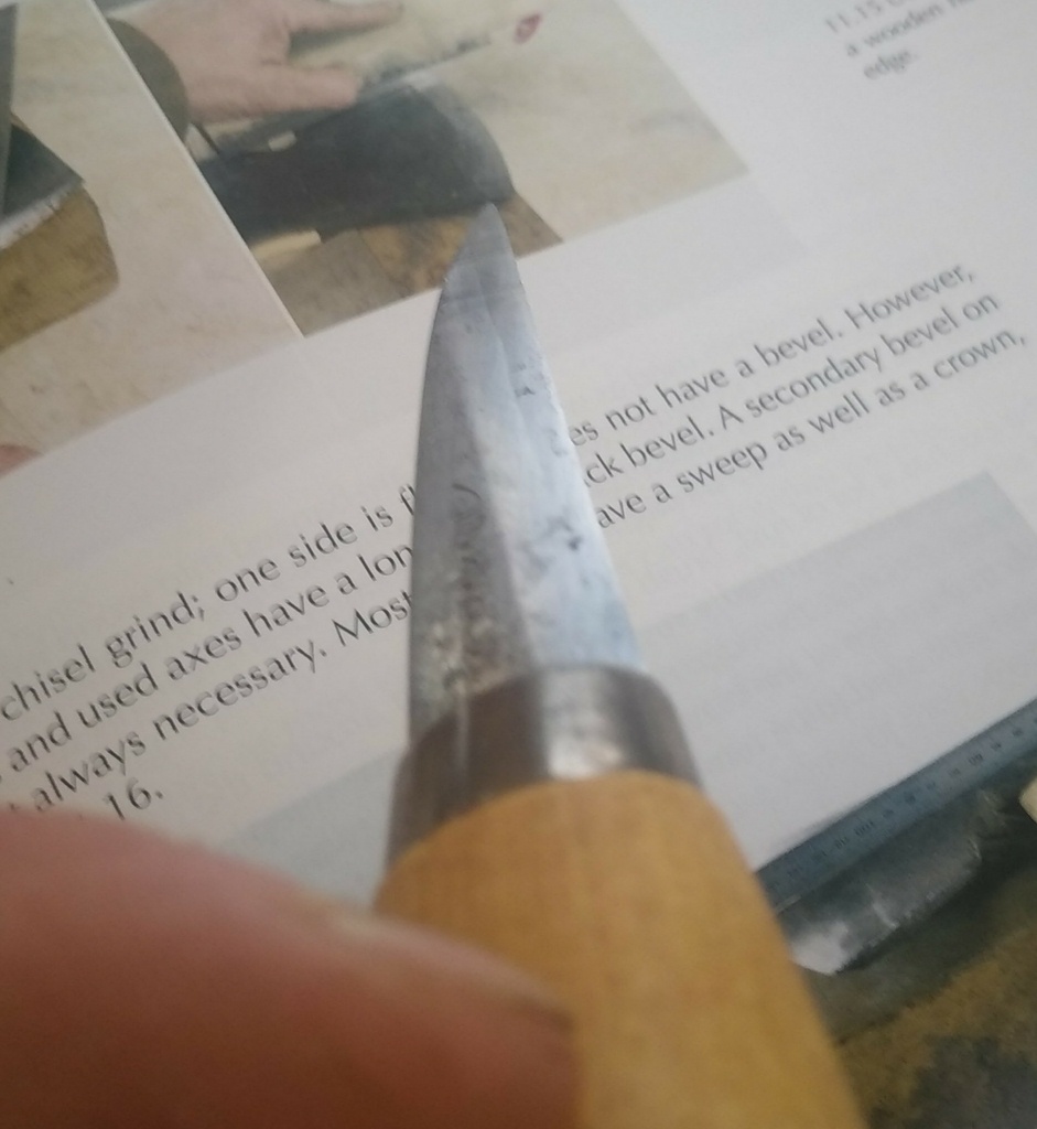

Sur la photo de mon mora 122 on distingue l'emouture et le biseau.

NicolasM
La ligne que l'on voit sur les moras est la transition entre le cœur en acier carbone et les côtés en acier. Mais effectivement sur les couteaux scandis il n y a qu un seul biseau qui termine l'émouture.
